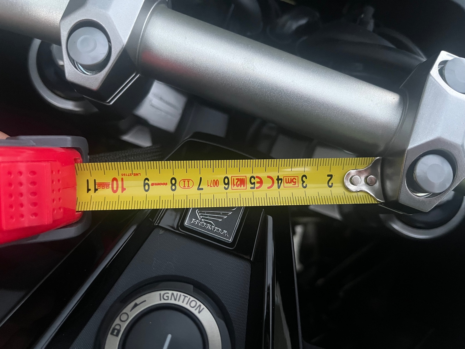

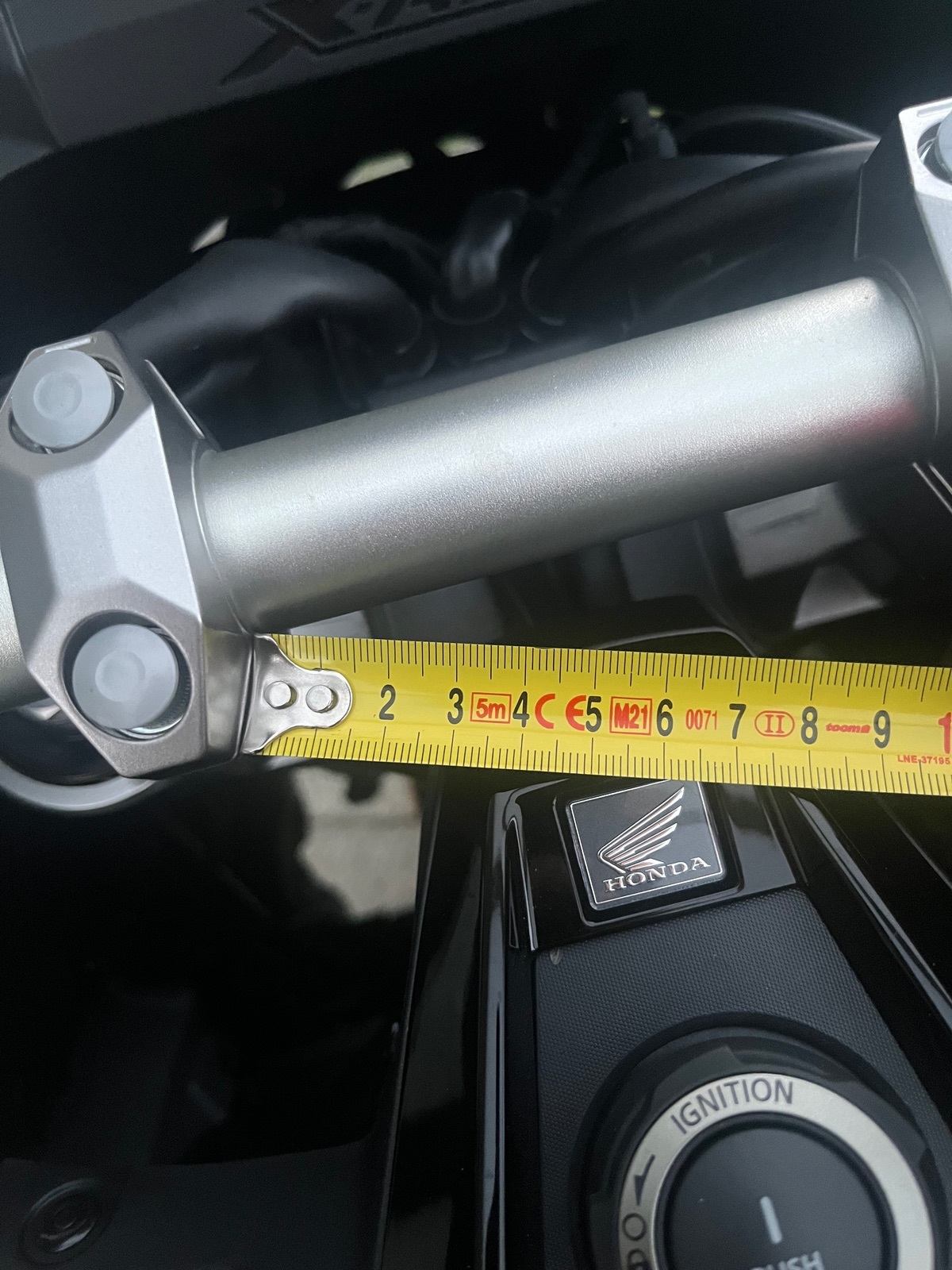

    Nichtsdestotrotz kann die Messung durch eine nicht mittig sitzende Konsole verfälscht sein.
    Diese Messung mit dem Zollstock dagegen ist daher ohne Aussagekraft.
    Miss doch mal gegen die Scheibe oder das Kombiinstument.

    Stelle ich den Lenker für mich gerade hab ich einen Abstand zur Mittelkonsole links 3cm und rechts 3,7 cm. (Perspektive Fahrer)

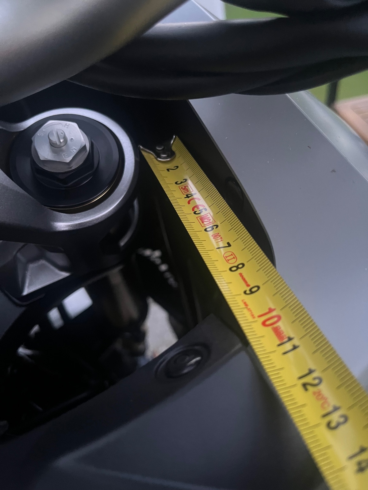

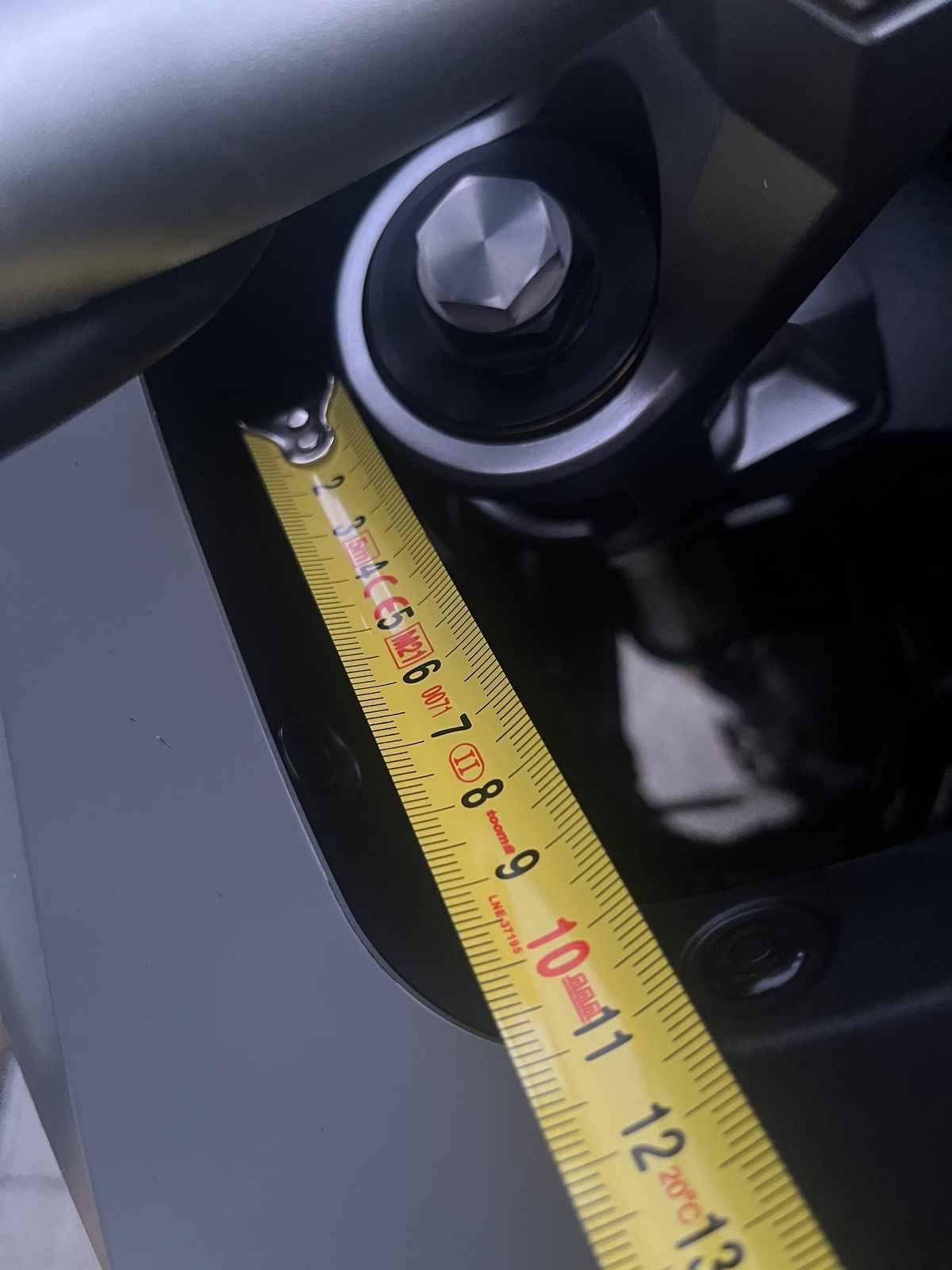

    Weiterhin habe ich den Abstand Gabel links und rechts zur Verkleidung geprüft. Mit dem Maßband konnte ich feststellen, dass der Abstand Gabel zu Verkleidung auf der rechten Seite größer ist als links. Auf der rechten Seite komme ich mit dem Maßband gar nicht erst zwischen Gabel und Verkleidung.

    mittelKonsole / Verschalung kann schräg in den Verankerungspunkten eingeknipst sein.....Spaltmasse von Plastikteilen sind keine Anhaltpunkte bzw. können mitunter ganz schön differieren...
