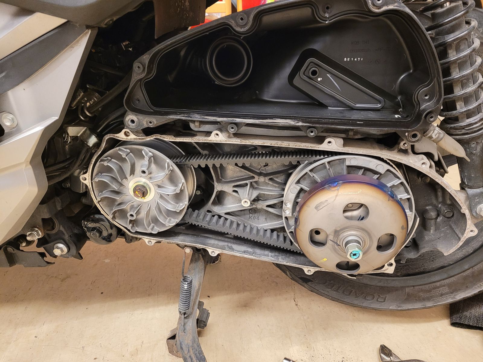

    Das ist hinten für die Kupplungsglocke und nicht für die Variomatik vorne.
    Ronny.Ste
    Könnte man vllt auch nehmen aber die Gefahr sehe ich darin, das ich mir am Lüftungsrad was abbreche und so eine Unwucht auf der Kurbelwelle habe wodurch mögliche Schäden an den Legern entstehen. Das kenne ich noch von den 50ern her.
    Ist aber auch leider für hinten, Schwungrad - Kupplungsglocke... die Beschreibung auf Ama ist leider etwas irreführend,funktioniert nur wenn auf dem Lüfterrad die passenden Vertiefungen gegeben sind...

    Schau mal bei 4:38 Minuten auf die Vario, dann siehst du den Unterschied

    Ich habe nach dem Kauf auch direkt Luftfilter und Riemen gewechselt.
    Alle Teile gereinigt, Gewichte und Gleitstücke habe ich TechPulleys eingesetzt.
    Die Kupplungsglocke habe ich auch abgenommen (gleiches Haltewerkzeug genutzt),
    innen gereinigt, angeschliffen und auch die Beläge angeschliffen.
    Nachdem das Variogehäuse ebenfalls innen gereinigt war, alles wieder zusammengebaut.
    Dann noch Ölwechsel des Motor- und Antriebs in der Hinterachse, Zündkerzentausch
    und fertig war der Lack. Jetzt weiß ich wenigstens, dass alles gemacht ist.
    In die Vario kann man halt beim Kauf schlecht reinschauen. Beim Verkäufer klang
    das alles etwas fachkundiger als es sich letztlich rausgestellt hat.
    Der Roller hatte gut 25.000 km drauf und es war schon ein bisschen was zu tun.
    Wenn der Roller lang gestanden hat, prüf auf jeden Fall auch den Reifendruck.
    Ich habe das noch vor Ort vor der Probefahrt gemacht. Hatte vorsichtshalber meinen
    eigenen Akkukompressor dabei - und das war gut so. Es haben hinten und vorne
    ca. ein Bar gefehlt.
    Jetzt läuft der Forza wie ein Uhrwerk :)

    Dein Blockierwerkzeug ist nichts für die Variomatik der Medley wie du sicher im Vid gesehen hast.

    Leider nein, der Medley hat leider nicht diesen Zahnkranz.
    Dieser hier könnte es sein:
    Blockierwerkzeug Variomatik Easyboost Piaggio 125 - 300cc kaufen | SCOOTER-ATTACK
