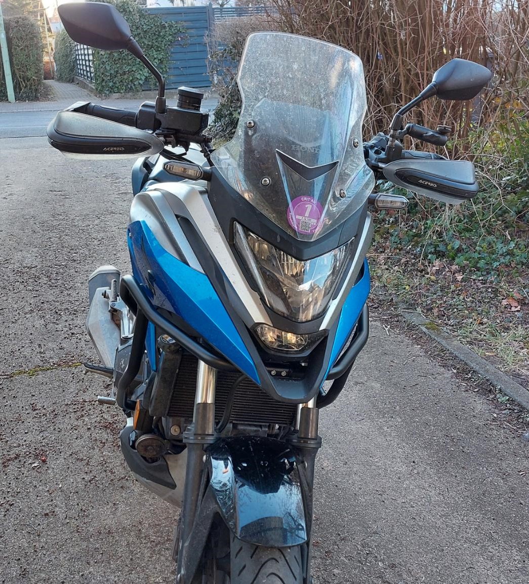

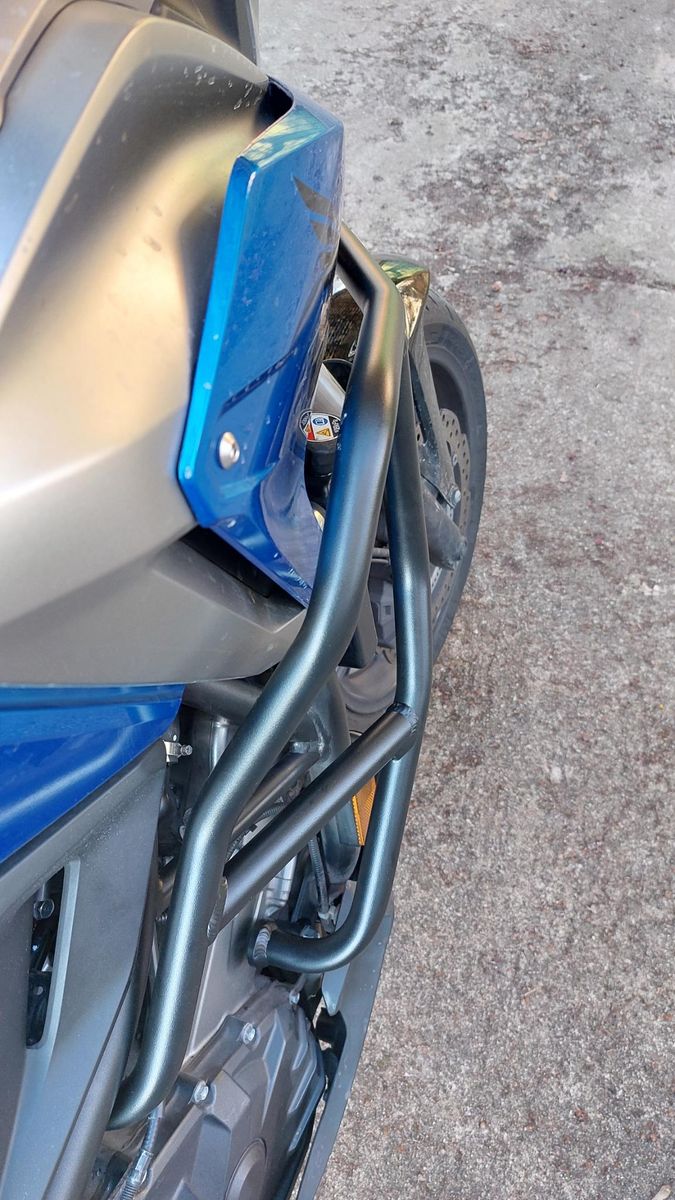

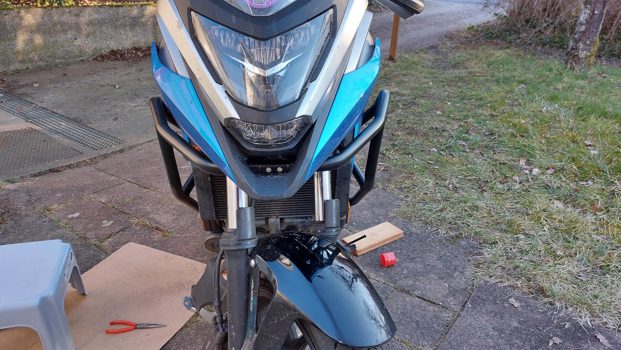

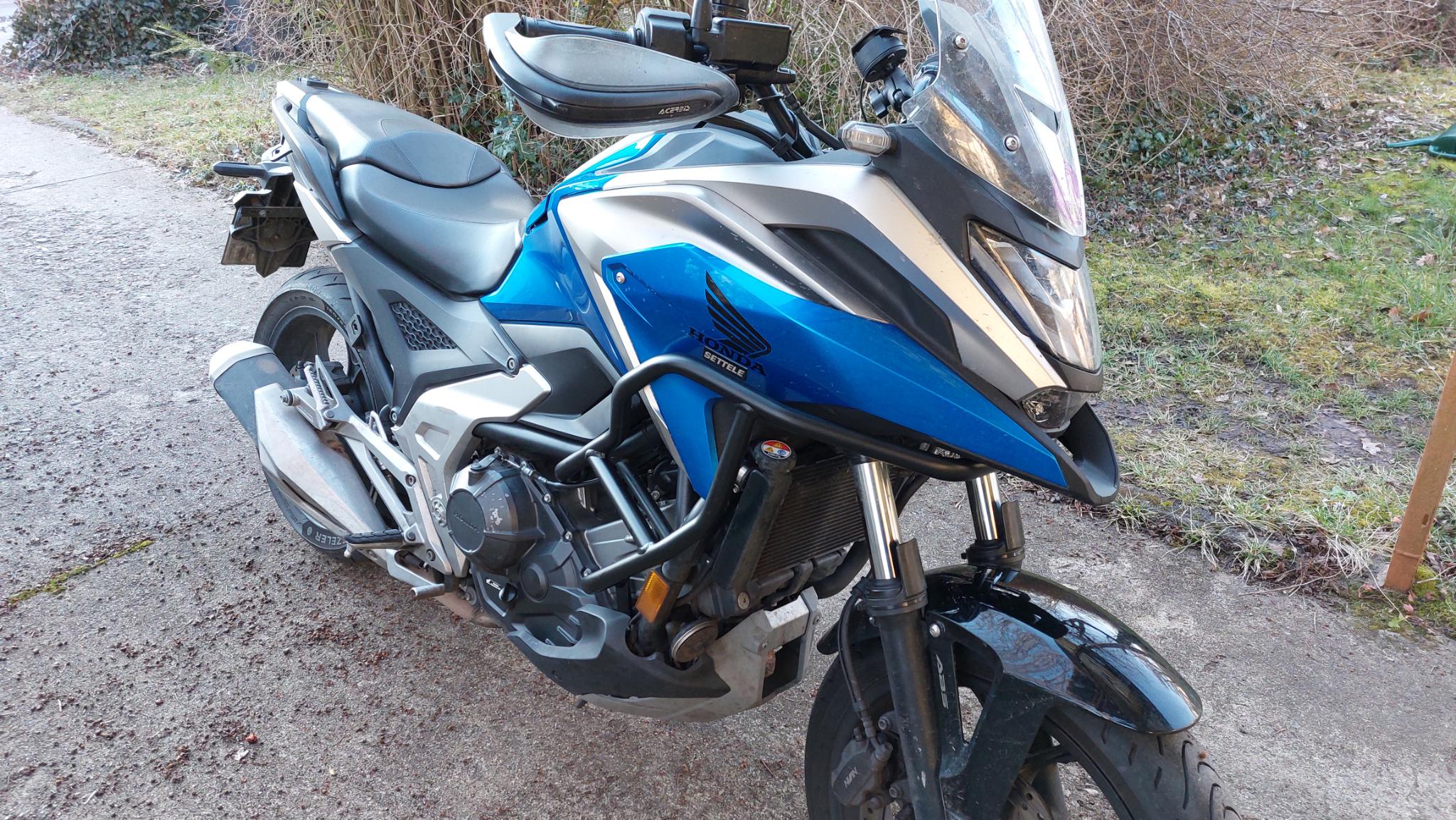

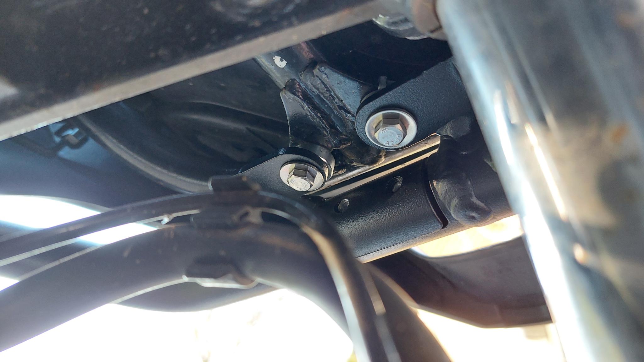

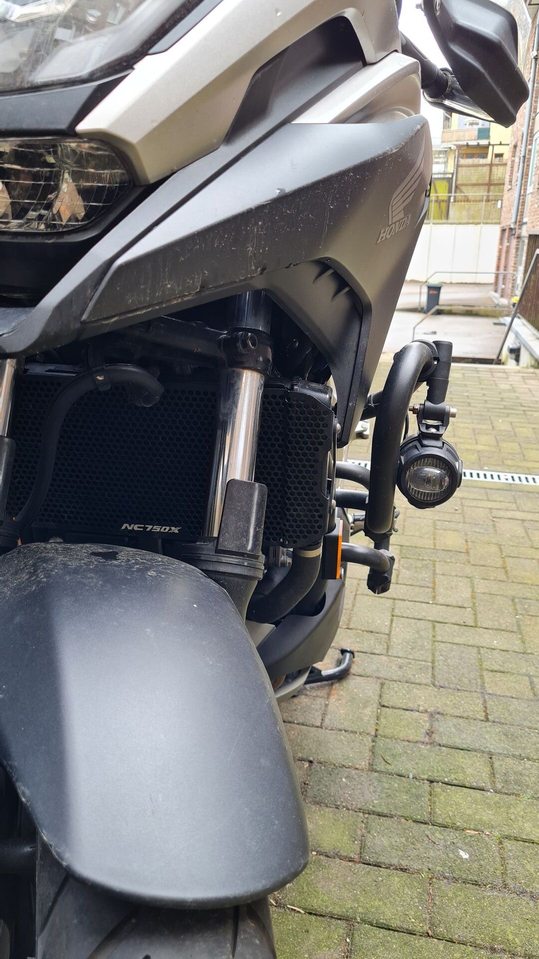

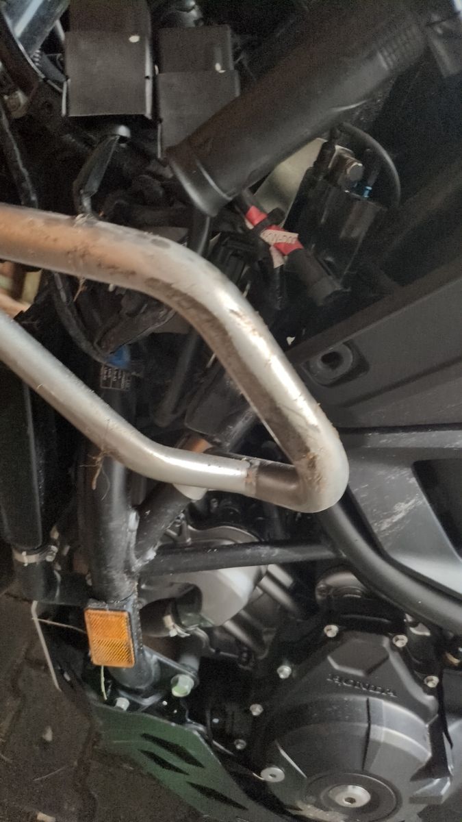

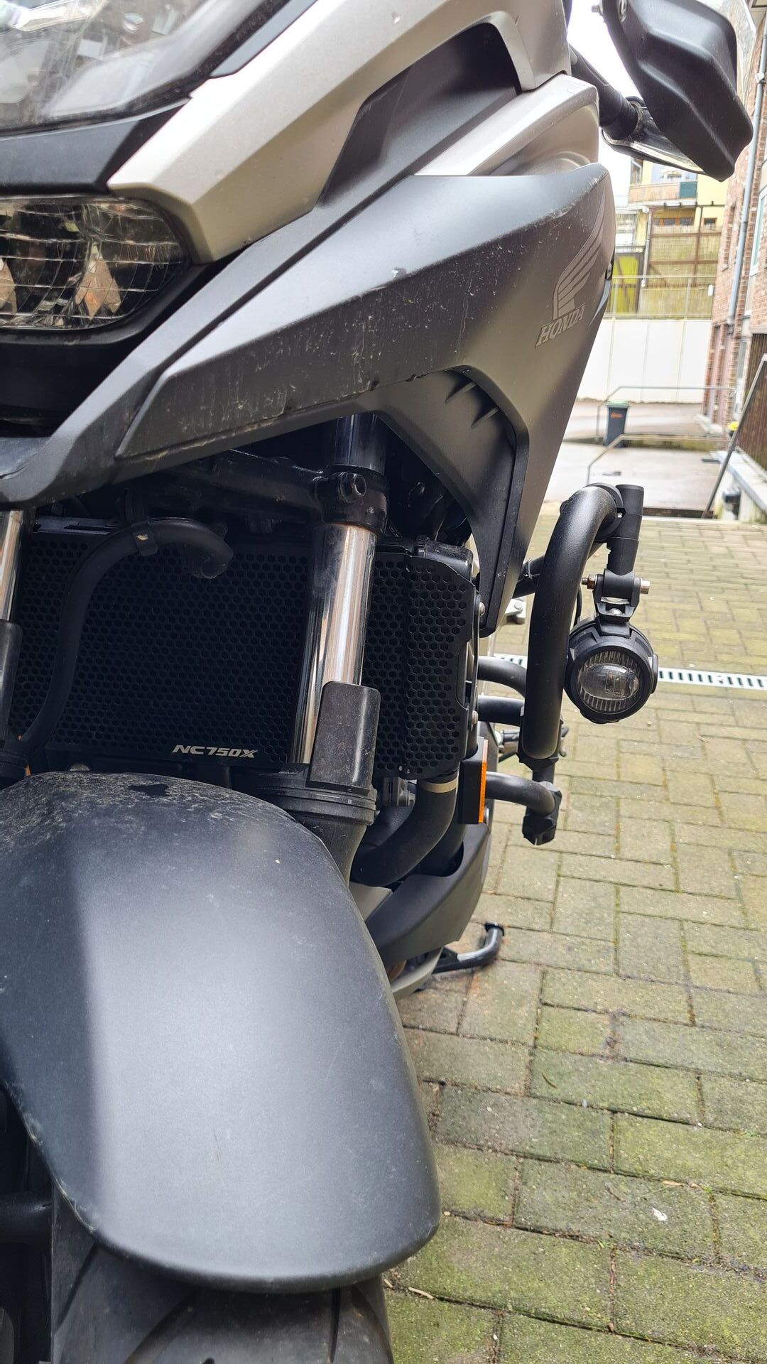

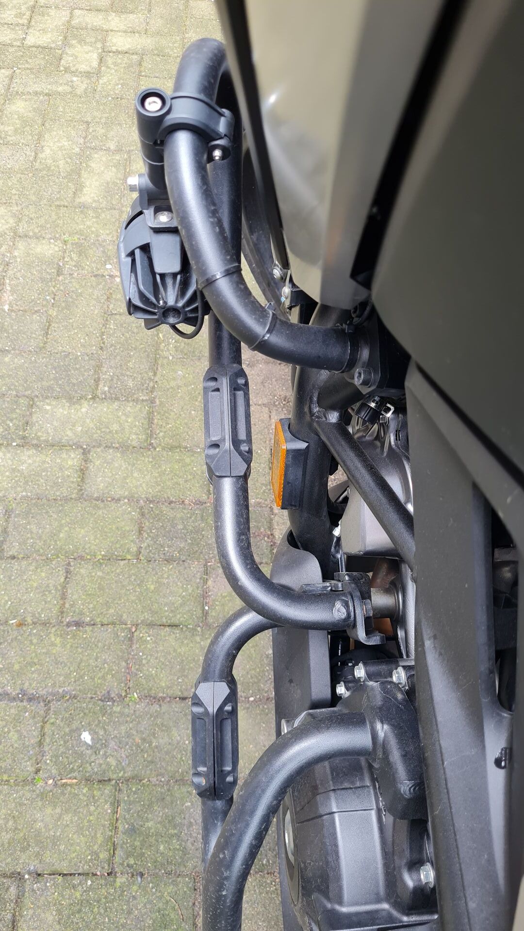

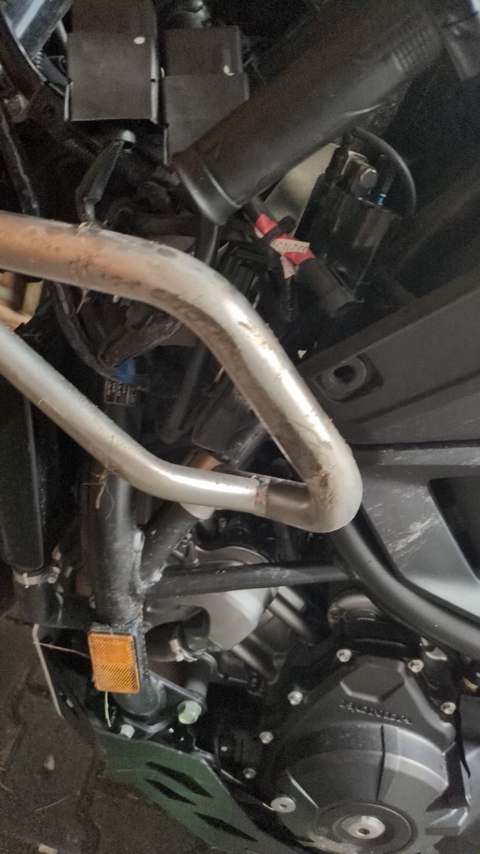

    Hier mal ein paar Bilder, bitte nicht auf Dreck achten, tägliche Nutzung und jetzt noch ein Gemisch aus Saharassand und Pollen...
