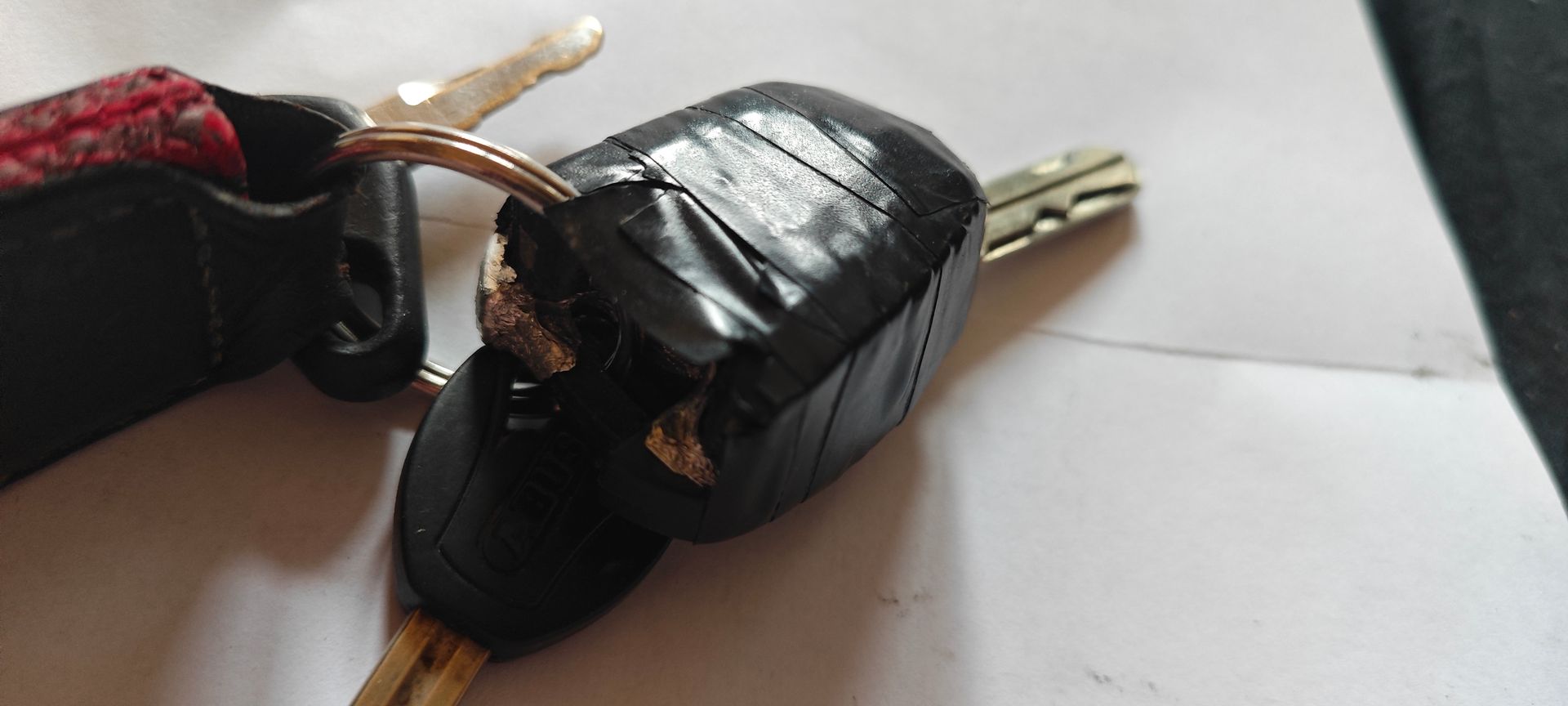

    Mein Zündschloß war mechanisch defekt und hatte mir einen kompletten Satz bestehend aus Zündschloss, Helmfach-Schloß und zwei Schlüssel bestellt und ersetzt.
    Habe vom alten Schlüssel den Bart abgesägt und den Kopf an den neuen Schlüsselkopf mit Klebeband befestigt.
    Funktionierte nicht, den alten Schlüsselkopf mit Alu-Folie umwickelt und den neuen wieder angebracht.
    Funktionierte dann dieses Provisorium.
    ( M. Perscheid)

    Dies war ein Provisorium um das Möppi starten zu können.
    ( M. Perscheid)
