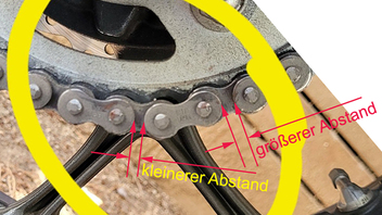

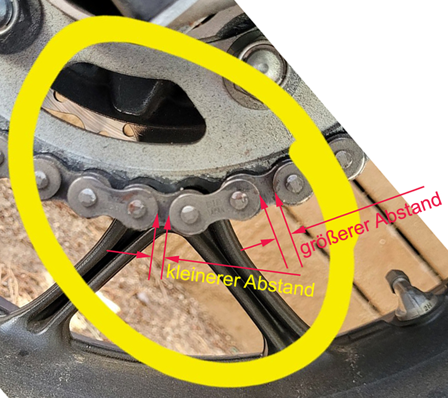

    Auch wenn es dir keinen Millimeter weiterhilft habe ich mir die Fotos und das Video von der Kette einmal genauer
    angesehen.
    Es scheint tatsächlich so zu sein, das durch die überdurchschnittliche Belastung der Kette und der dadurch enstehenden
    höheren Durchschnittstemperaturen die Dauerschmierung zwischen Nietachse und Rollenkörper dünnflüssiger geworden
    ist, so das sie vermehrt austreten konnte und einzelne Rollenkörper schon trocken auf der Nietachse liefen.
    (Die Temperaturen in Spanien begünstigen das Ganze auch noch zusätzlich)
    Begünstigt wird das Ganze durch folgendes:
    Wenn die O-Ringe durch Alterung und unter anderem durch häufige Reinigung mit Kettenreiniger schon angegriffen sind,
    also übertrieben gesagt schon spröde und rissig sind, sucht sich der dünnflüssige Kettenreiniger dank der Kapillarwirkung
    einen Weg in den Rollenkörper.
    Ist dies erst einmal der Fall und verdünnt dann der Kettenreiniger die "Dauerfettfüllung" kann sich die Dauerschmierung recht
    schnell verabschieden. Natürlich kann bei generell spröden, rissigen O-Ringen auch ohne "Hilfe" des Kettenreinigers die
    Fettfüllung austreten. Bei einer durch Kettenreiniger verdünnten Fettfüllung geht's halt etwas schneller.
    Und genau das scheint bei dir geschehen zu sein.
    In dem Video sieht man gut das sich trotz straffer Kette einige Kettenglieder schon nicht mehr gerade ausrichten. Bei diesen
    scheint der Rollenkörper schon auf der Nietachse gefressen zu haben. Dann läuft Metall auf Metall und das erzeugt dann
    das im Video gut zu hörende Quitschen.
    Auf deinem Foto, wo die Kette nicht mehr richtig auf dem Kettenrad läuft sieht man wunderbar das an der einen Stelle der
    Abstand zwischen den Laschen schön größer geworden ist. Das entsteht genau dadurch das die Nietachse trocken im
    Rollenkörper läuft, dann beides zu fressen beginnt, verschleisst und das Spiel zwischen diesen dadurch immer größer wird.
    Ich habe das Foto einmal kurz bearbeitet damit du, bzw. ihr seht was ich meine. Der vergrößerte Abstand ist deutlich zu sehen.
