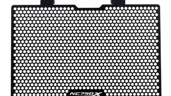

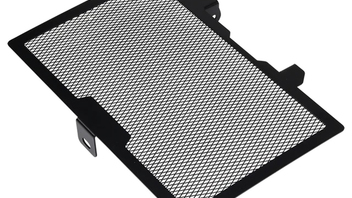

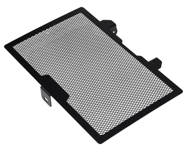

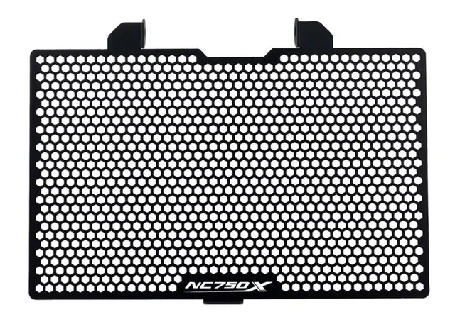

    Hallo Thomas,
    der Kühlerschutz mit dem feinen Edelstahlgitter gefällt mir sehr gut.
    Von welchem Chinesen stammt der? Gibt es Bestelldaten?
    Vielen Dank vorab und
    LG Robo08

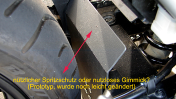

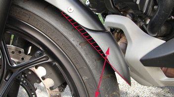

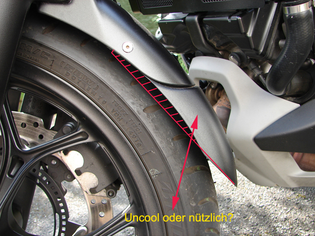

    Meines Erachtens auf gar keinen Fall offtopic, siehe
    Ich fahre auch das ganze Jahr mit der NC und mein Kühler sieht noch passabel aus - dank verlängertem vorderen Schutzblech.

    Bin auch ganzjährig unterwegs und habe 10€ in die verlängerung über A.E investiert, seitdem bleibt mein Kühler schön sauber!

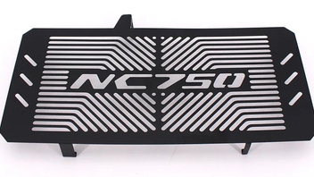

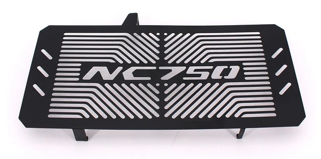

    Hallo "Robo08"
    Gib einfach bei Aliexpress oben in der Suchmaske folgendes ein: NC750 Kühlerschutzgitter
    Ich habe auf Anhieb jede Menge Gitter gefunden, auch feinmaschige in der Art wie ich es
    verbaut habe.

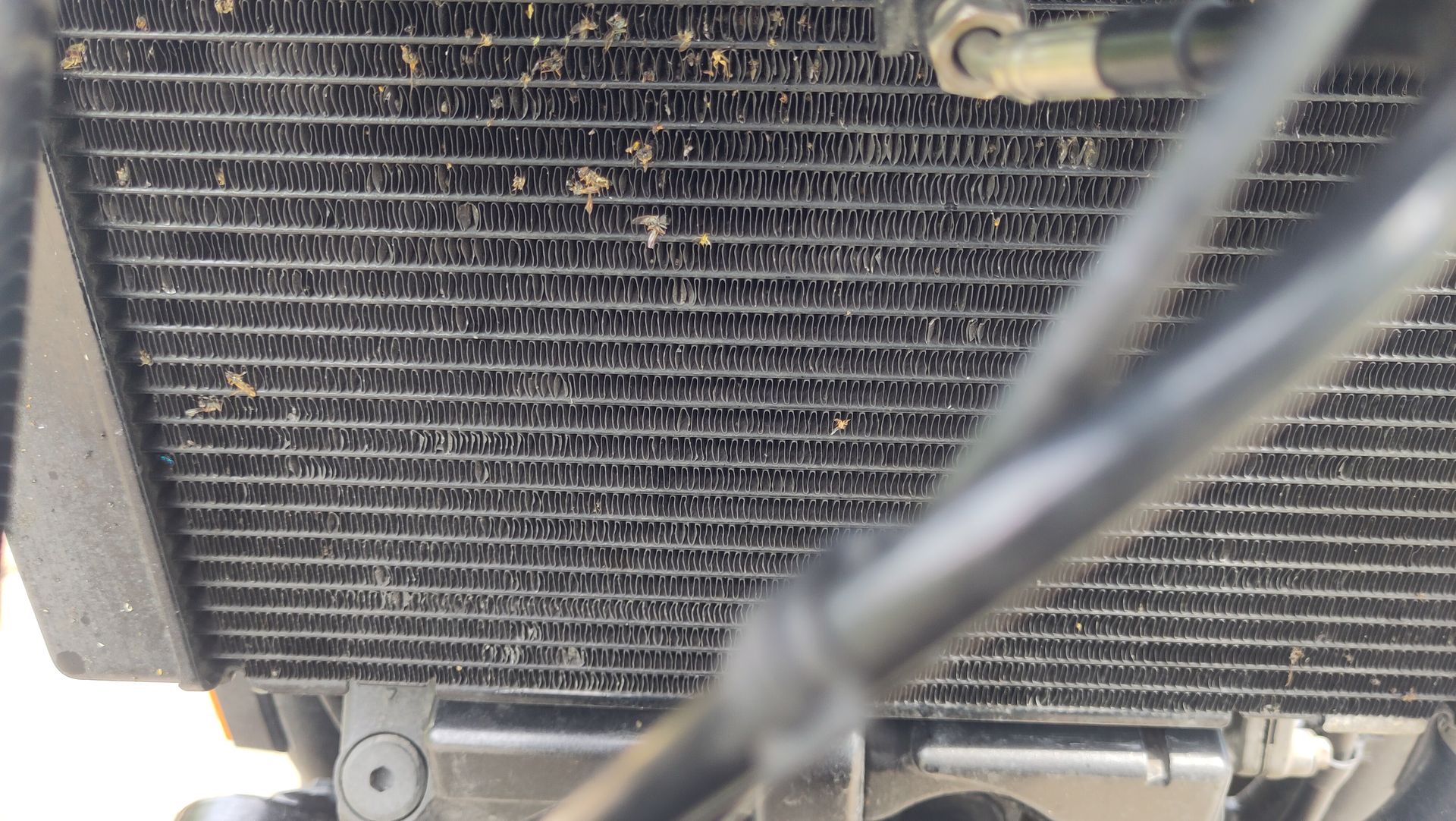

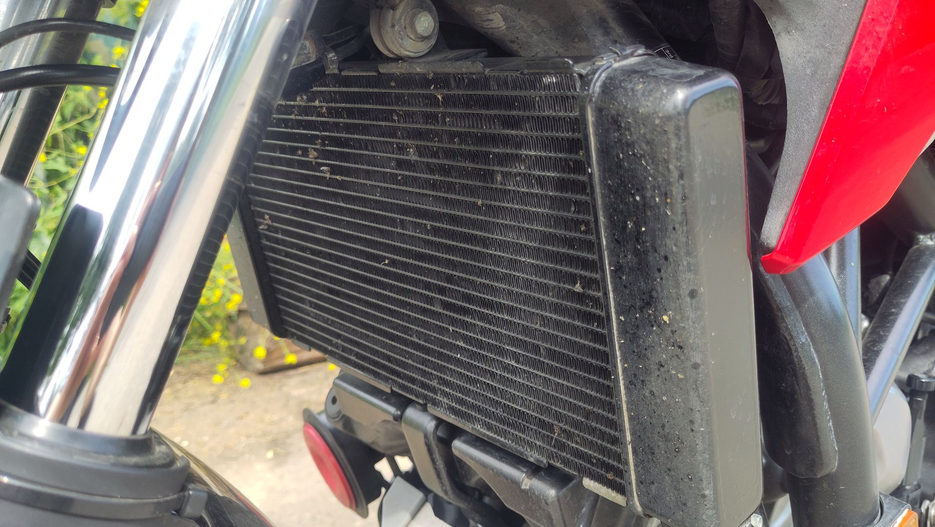

    An meiner NC habe ich kein Kühlerschutzgitter verbaut und das bleibt auch so.
    Wichtiger ist für mich die vordere Kotflügelverlängerung. Diese verhindert das Steinchen und andere feste Sachen auf den Kühler geschleudert werden, so dass dieser intakt bleibt.
    Bevor ich mit meiner NC nach dem Kauf das erste mal gefahren bin habe ich die Kotflügelverlängerung angebaut. Nach nunmehr 83.500 km sind nur ein paar wenige Lamellen ein klein wenig verbogen. Insekten landen zwar auch auf den Lamellen aber die kann man auch wieder abwaschen. Und mit der Kühlleistung gibt es bis jetzt keine Probleme.
    Folgend noch ein paar Bilder des Kühlers.
