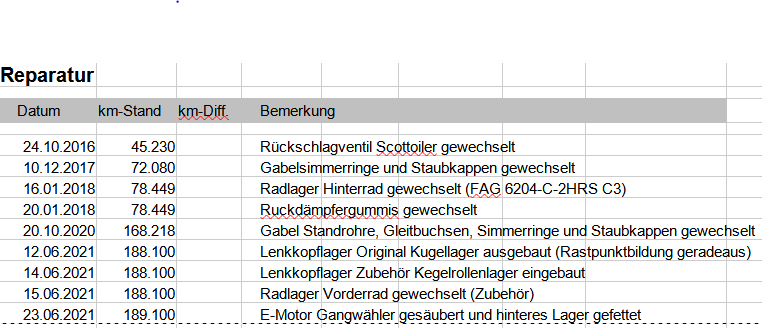

    An meiner ersten NC habe ich folgende Reparaturen durchgeführt bzw. besondere Verschleißteile gewechselt:
    Habe die NC dann bei 193 tkm leider wegen Schaltproblemen des DCT stillgelegt und verkauft, eine Reparatur erschien mir bei dem Kilometerstand nicht mehr wirtschaftlich.
    Gruß Winni
