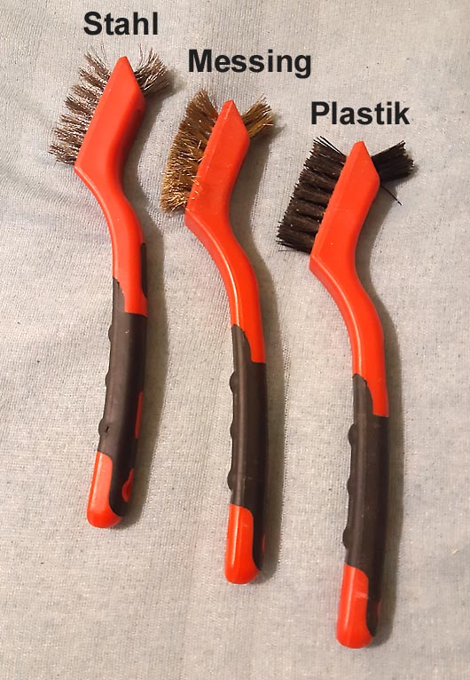

Ich putzte früher meine Zweirad-Fahrzeuge immer mit Öl. Nach einer Wäsche und "oberflächlichen" Öl-Balsamiering hatte ich immer ein glänzendes Fahrzeug (fast neu) - für 2 Tage. Ich hatte aber keine Roststellen.
Hier auf dem Foto siehst du einen Teil des benötigten Werkzeuges.
Edelstahl-Teile sollten aber mit einer Edelstahl-Bürste behandelt werden (wegen Fremdkörper-Korrosion).
Reinhard
