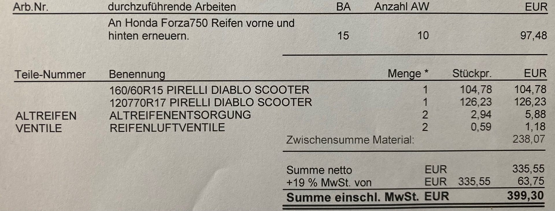

    Sodele… heute Jahresinspektion mit dem Hinweis: „Reifen vorne & hinten 2mm Restprofil“ bei 6530 Kilometern.
    Kostenvoranschlag für einen neuen Satz gleich mitbekommen. 399,30 € für den gleichen Reifen, den Pirelli Diablo Scooter.

    400 Euro für einen Reifensatz finde ich recht teuer. Ich habe vor ca. 4 Wochen auf meiner NC750X den Vorderreifen wechseln lassen.
    Kosten mit allem zusammen ca. 145 Euro komplett inkl. Rad Ein- und Ausbau.

    400 Tacken für 6000km Haltbarkeit 🤦🏻‍♂️
