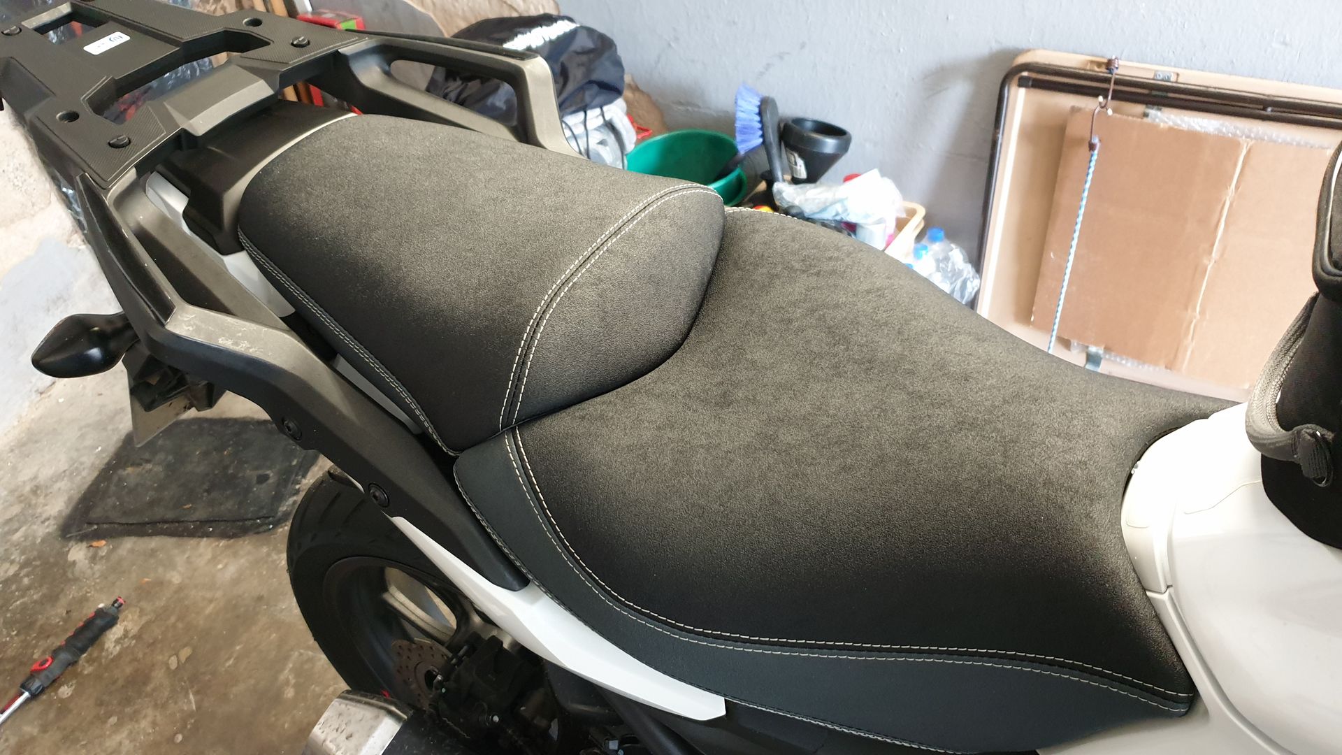

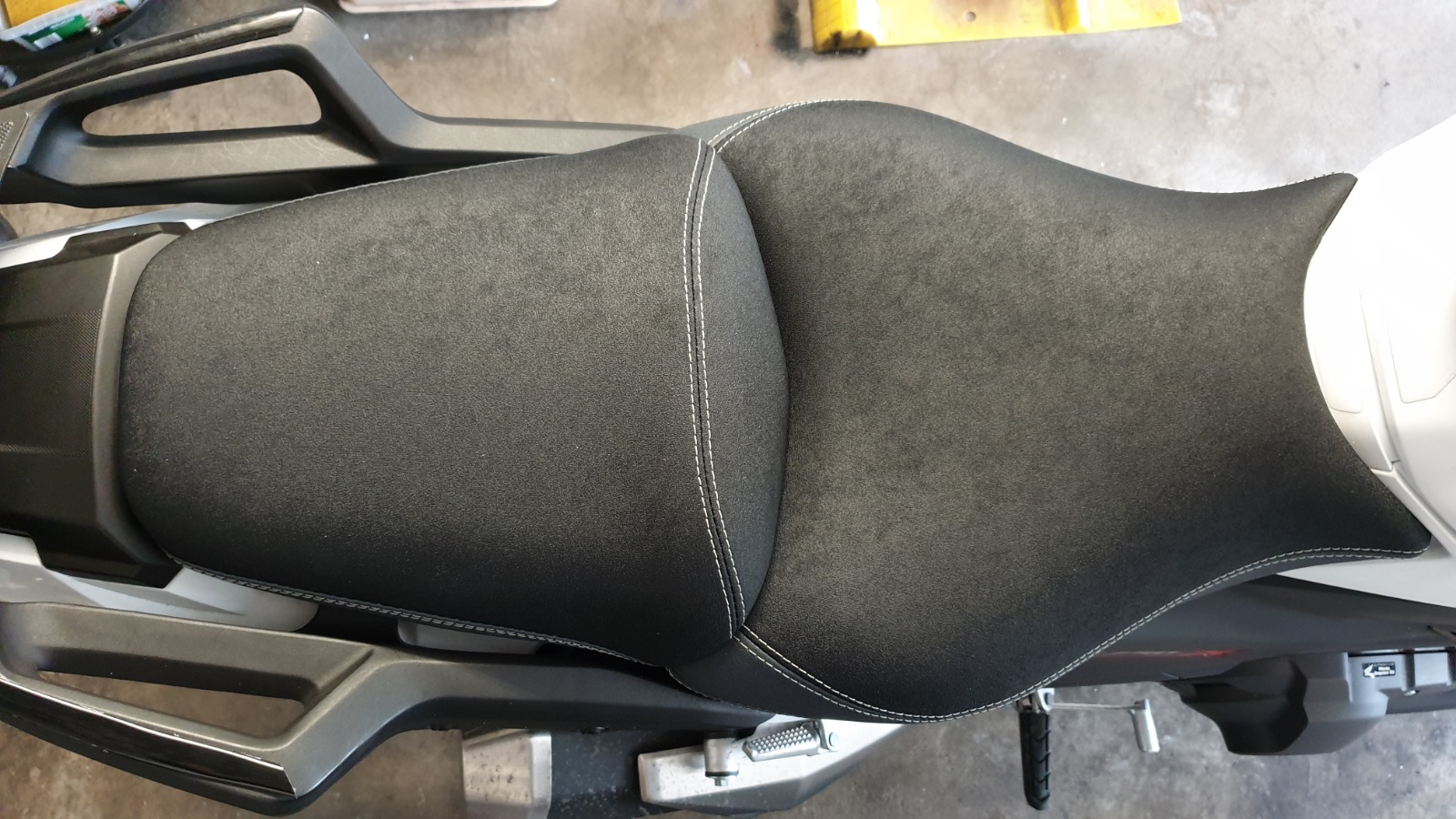

    Hallo, möchte dir von meine Erfahrungen (im wahrsten Sinne des Wortes) berichten.
    Ich hatte auch von Anfang an Probleme mit der Sitzbank der NC, zumal ich von dem "Sofa" auf meiner XL 1000 VA Varadero mehr als verwöhnt war.
    Also, wie bei meinen 6 vorherigen Motorrädern zum Niklas (Sitzbankbezieher.de) gefahren und mich beraten lasse.
    Erste neue Erkenntnis, Gel wird heute eigentlich nicht mehr verbaut, vielmehr hochwertige Schaumstoffe in allen möglichen Härten.
    Zum Ablauf: Termin gemacht, leider meistens nicht zeitnah :whistling: , morgens mit meiner NC in seine Werkstatt gefahren und vor Ort die Bezugstoffe ausgesucht.
    Dann ging die grobe Bearbeitung los. Zum Feinschliff konnte ich mehrmals mit verschiedenen Schaumstoffen auf meiner Sitzbank auf einem Gestell probesitzen. zum Ende dann auch auf meinem Motorrad. Dann wurde der Sitz mit meinem Wunschmaterial bezogen.
    Nach Mittag konnte ich dann mit meinem neuen "Sofa" nach Hause fahren. :thumbup:

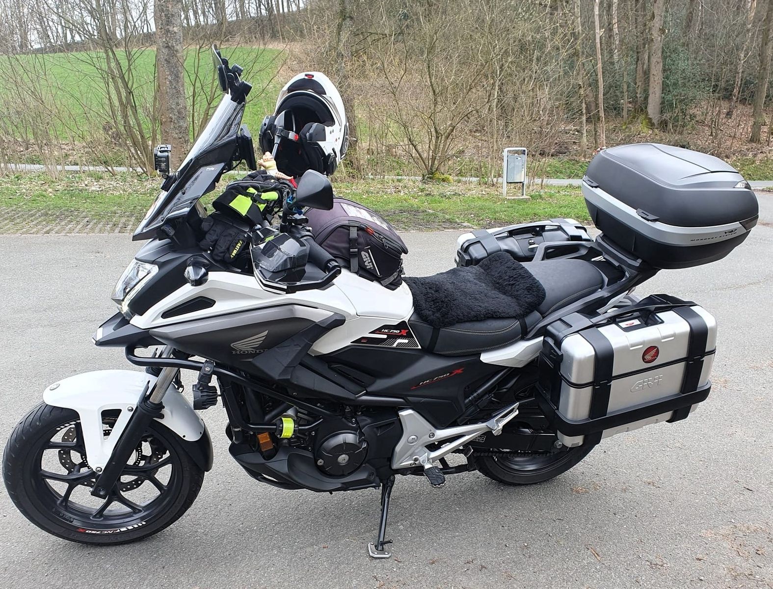

    Noch ein kleiner Tipp, auch selber "erfahren".
    Habe mal auf Anraten eines Freundes ein Sitz Fell für das Motorrad gekauft.
    Nicht dass es nach dem Aufpolstern nötig gewesen wäre, aber der Komfort wurde noch mal etwas verbessert!
    2 1/2 bis 3 Stunden am Stück sind nun seit ca. 70000 km ohne Probleme möglich. :character-oldtimer:
    Das längste, was ich am Stück gefahren bin, waren ca 300km in 5 1/2 Stunden. Auf den letzten km fing es dann an unkommod zu werden.

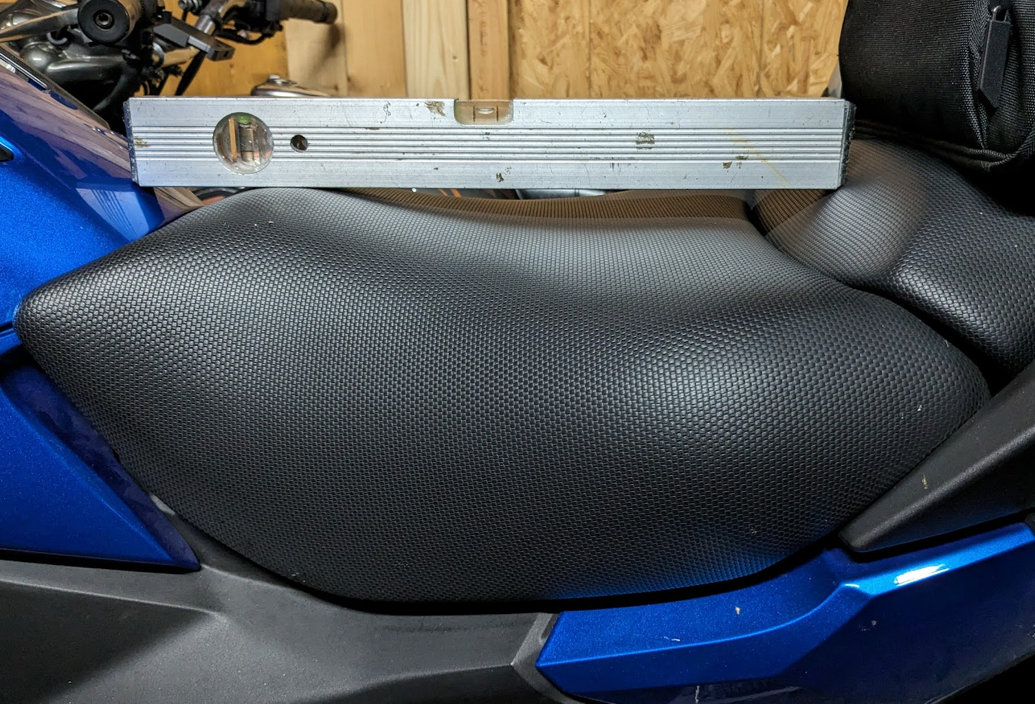

    Gemerkt habe ich das der härtere Schaumstoff mir etwas Linderung verschafft. Ob die Breite der Sitzbank passt weiß ich nicht. Irgendwie habe ich das Gefühl das die Sitzknochen ständig nach vorne in Fahrtrichtung gedrückt werden, sich ständig abstützen müssen. So als würde ich auf einer schrägen Fläche sitzen. Schmerzen bekomme ich nur direkt an den Sitzknochen. Auf meiner CBR1100XX habe ich weniger Probleme. Ich schaue mir die beiden Sitzbänke mal nebeneinander stehend etwas genauer an (Breite, Härte, Form, Schräge usw.). Vielleicht hilft mir das weiter. Ich sage Bescheid wenn ich das erledigt habe und mache Bilder.

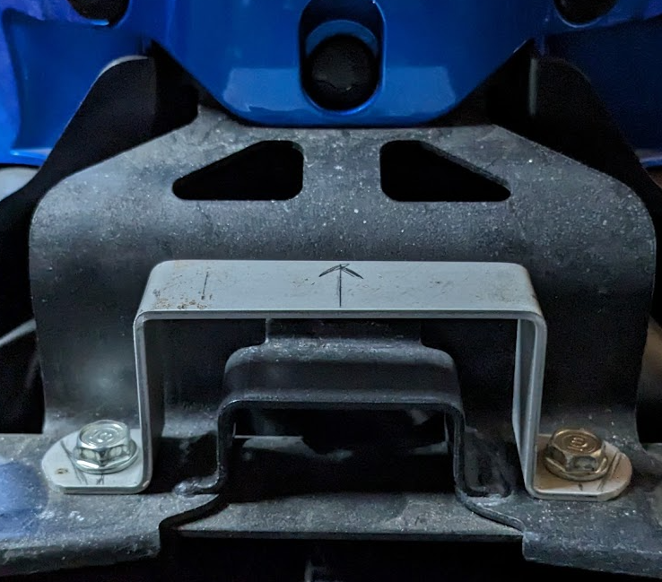

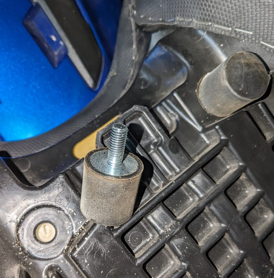

    2015 kaufte ich mir eine NC 750 X, die RC72. Genau wie du rutschte ich nach jedem Bremsmanöver nach vorne. Ich musste mich immer abstützen und immer wieder nach hinten rutschen. Ein Sattler machte mir einen kleinen Keil unter das vordere Ende der Sitzbank. Ich saß nun in einer kleinen Mulde an der Stelle auf der Sitzbank, an der ich sitzen wollte. Bei mir hat es geholfen.
