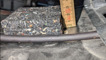

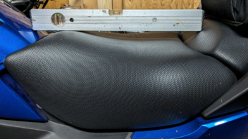

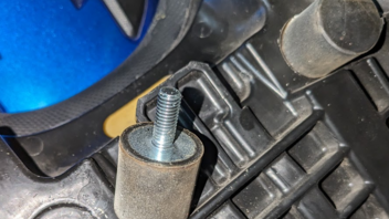

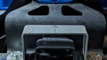

    Die Neigung der Sitzfläche hat mich auch sehr gestört. Bin zu einer Sattlerin und habe mich Stück für Stück zur - für mich - optimalen Sitzbank hingearbeitet. Dabei habe ich weniger auf die Sattleringehört, sondern meinem verlängerten Rücken geglaubt. Mehrere Änderung des Aufbaues mit mehreren Probefahrten haben dann zum Erfolg geführt.
    Zusätzlich habe ich den Unterbau der Sitzbank (SB) verändert:
    - vorne einen höheren Bügel für die "Nase" der SB
    - 2 Gummipuffer ()Silentblöcke) mit 30mm Höhe
    - zusätzliche Gummiunterlage, damit die SB in der Mitte nicht "knickt"
    Das Ergebnis:
    Der größere Spalt vorne zum "Kofferraum" stört mich nicht.

    danke für die Beschreibung deines Lösungswegs.
    Der Spalt vorne würde mich aber stören. Klar wenn man drauf sitzt, sieht es eh keiner :)

    Hallo Gsiberger,
    Die Idee mit der Sitzbankerhöhung am Staufach hatte ich auch.
    Genau wie Michael64 hat mich der Spalt gestört. Ich finde die seitliche Form der NC750X sehr harmonisch. Die Veränderung würde meiner Meinung nach die Harmonie zerstören, denn nicht nur der seitliche Spalt würde mich stören, auch das die Form der Sitzbank vorne nicht mehr zum Staufach fluchtet.
    Deine umgesetzte Idee wäre für mich bestimmt eine deutliche Verbesserung meiner Sitzposition. Aber ich würde mich ewig über die zerstörte Harmonie ärgern.
    Deine Umsetzung ist durchdacht und gefällt mir.
