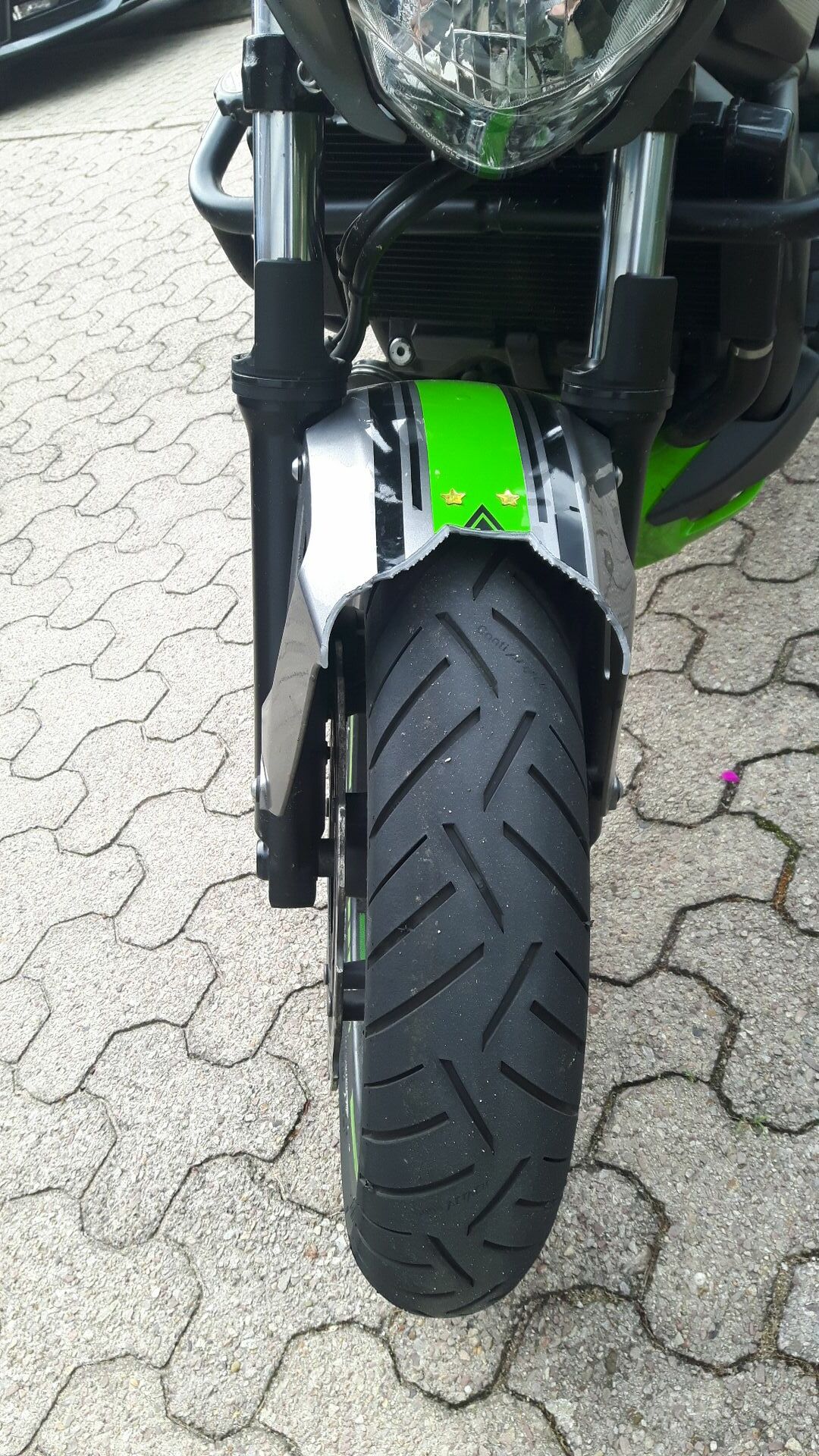

			#24 Moin! Gibt es neue Erkenntnisse? Habe auf der Suche nach meinem ersten Bike heute eine NC 750 S Probegefahren und mir ist dieses komische Geräusch aus dem Vorderrad Bereich entgegengekommen welches ich aus der Fahrschule so nicht kannte. War schon nervig genug dass man das Visier eher schließen wollte, was schade ist weil mir das Bike ansonsten richtig gut gefällt und ich es eigentlich direkt kaufen würde.  Hat schon einer mal getestet wie es ist wenn man den Spritzschutz vom Vorderrad komplett entfernt, ob es an Verwirbelungen liegt? Zweite Idee wäre probemäßig etwas dämpfendes in die Felge zu kleben, bspw. einfach Taschentuch mit Panzerband reinkleben um Vibrationen zu schlucken und rauszufinden ob es daran liegt.

			#27 Die Reifen übertragen grundsätzlich das Geräusch. Nach meinem Wechsel auf Michelin Pilot Road ist das Geräusch anders, aber noch immer hörbar. Das Geräusch kommt aber nicht von den Reifen selbst, sondern von Schwingungen, die via Achse auf die Gabel übertragen werden. Da das ja Ein "S-Problem" ist, kommt eigentlich nur der Kotflügel vorne oder der Lampenbereich in Frage, da alles andere baugleich ist. Könnte helfen, mal Gummi oder einen Streifen Klett zwischen Kottflügelaufnahme und Gabel zu befestigen. Wenn es danach noch immer surrt, dann kann man den Kotflügel zumindest ausschließen( obwohl ich den Bereich im starken Verdacht habe...)

			#29 Alles anzeigenWäre toll wenn einer da mal rumprobiert, noch hab ich die Maschine nicht um es selbst zu tun. Den Kotflügel hatte ich schon mehrfach abgebaut... zu den diversen Lackierungsaktionen, einmal hatte ihn ein plötzlich rückwärts bergauf fahrender SUV demoliert... und sonst etwa alle 2 Jahre zum Putzen. Aber so unterirdisch wie die S ohne das Teil aussieht, geht sie mir so nicht vor's Garagentor! Davon abgesehen habe ich irgendwelche "Schwingungen" egal mit welchen Reifen bisher noch nicht wirklich störend empfunden. Wenn ich durch den Gehörschutz neben dem leisen Original-Schalldämpfer von 2017(?) überhaupt etwas akustisch von vorne wahrnehme, dann verbuche ich solche Geräusche unter good vibrations. VG Klaus
