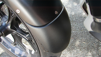

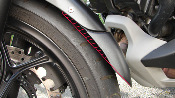

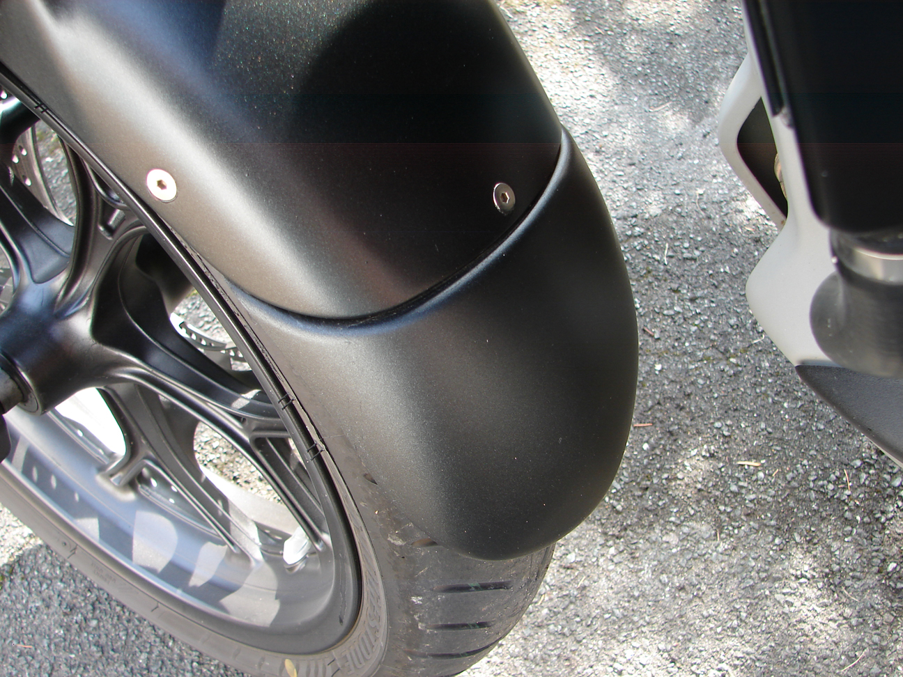

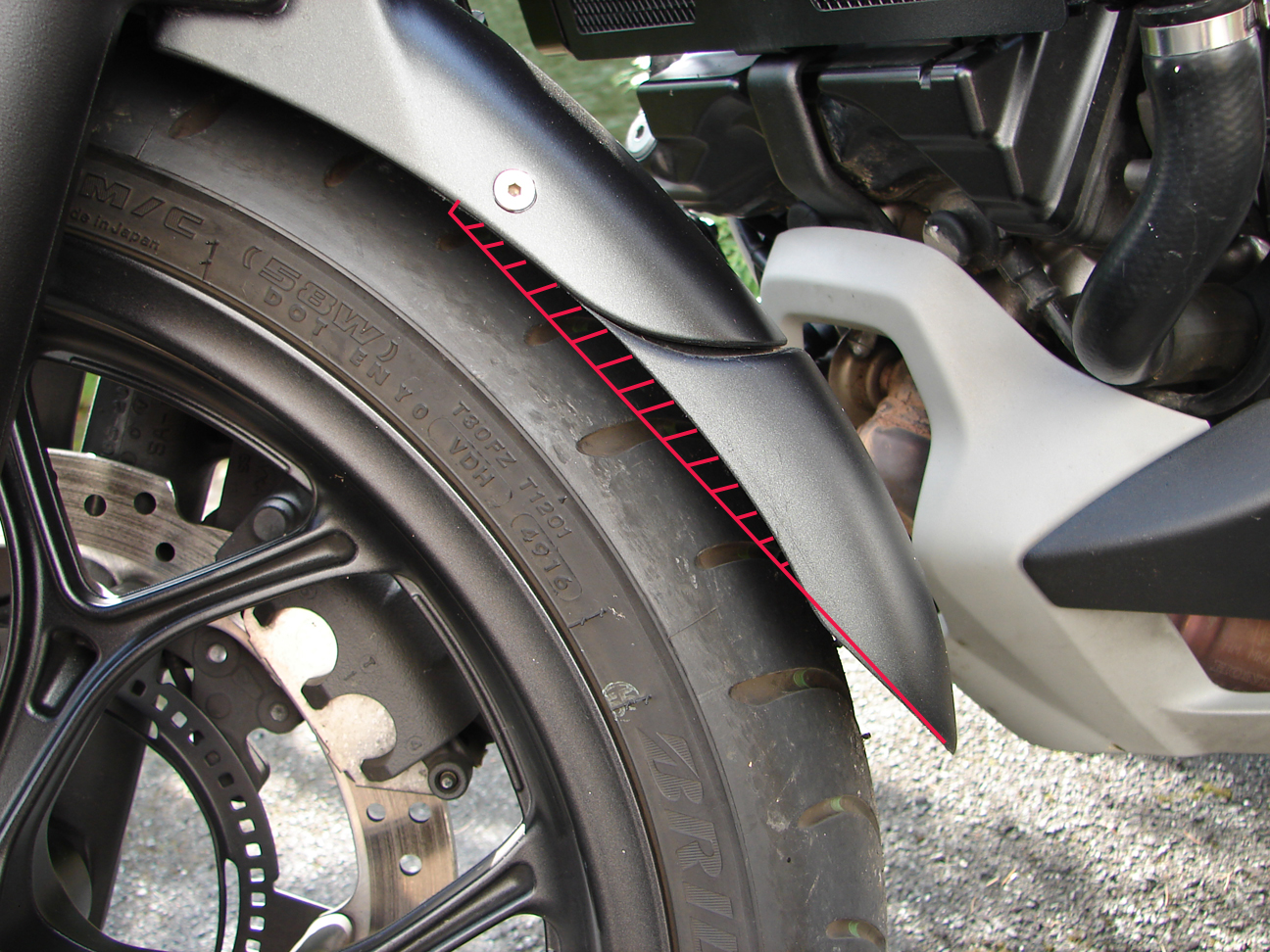

    Also habe ich selbst Hand angelegt und das "überschüssige" ABS entfernt. :chores-chopwood:
    Das Ergebniss seht ihr auf den Fotos. Damit kann ich leben.
    Befestigt habe ich die Verlängerung mit 3 Edelstahl-Senkkopfschrauben. Da auch der Kotflügel-
    Fender-Schutzblech wie auch immer, mit sichtbaren Schraubenköpfen verschraubt ist stören die
    Senkkopfschrauben die Gesamtoptik nur unwesentlich.
    Ob man bei allen angebotenen Verlängerungen das so gut hinbekommt wie bei meiner kann ich nicht
    garantieren.
    Vielleicht ist dies hier ja eine Anregung für diejenigen die noch eine Verlängerung an ihrem Moped
    anbringen möchten, wegen der Optik bis jetzt allerdings darauf verzichtet haben.
    Aber auch für jene die ihre verbaute Verlängerung etwas aufhübschen möchten ist dies eventuell
    eine Anregung.
    Viel Spaß bei der Umsetzung. :tools-hammerdrill:
    Hier noch ein paar Fotos:

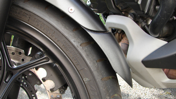

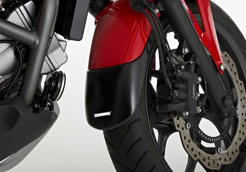

    1) Beispiel für eine unbearbeitete Version

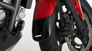

    2) Beispiel für eine unbearbeitete Version
    Meine bei Ebay gekaufte Version

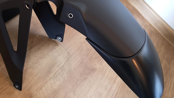

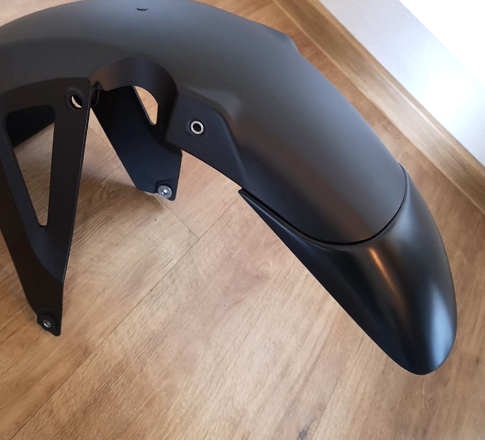

    Habe ich schon an 2 meiner Moppeds montiert, aber nicht geschraubt sondern 2 Komponenten Kleber für Kunststoff genommen. Bei der CBF 1000 aus 2006 und jetzt fast 60 tkm hält der immer noch.
    Kotflügel ausbauen, schwarzer Karosseriekleber aus Autozubehör, mit Spannzwinge über Nacht fixieren.
