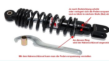

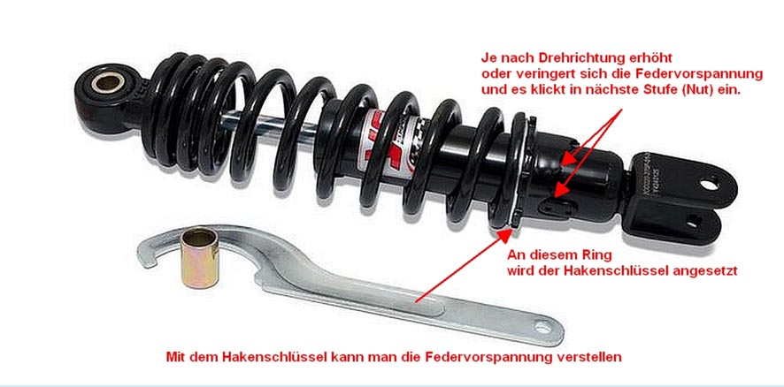

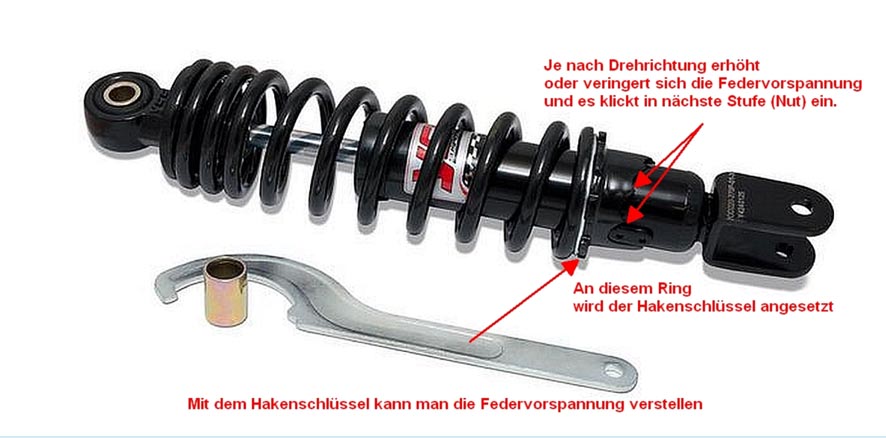

    nicht immer aber sehr häufig sind Zeichnungen oder Bilder viel überzeugender als 1000 hilflose Worte.
    Dehalb hier ein Foto eines Federbeines an der Honda NC 750 X.
    Reinhard
