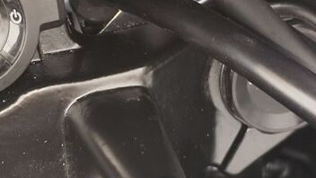

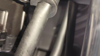

    Geschafft das Ding sitzt wieder an Ort und Stelle;)
    Das Teil hat mir doch keine Ruhe gelassen, also bin ich noch mal zu Garage bewaffnet mit Silikon-Spray :D
    Kleiner Tipp für diejenigen die sich dran versuchen müssen oder möchten, es geht einfach wenn ihr den Schutzpropfen auf den Bremsschlauch unter dem Halter draufsetzt, dann an dem Halteter rechtsrum dran vorbei leicht nach oben schieben und drin ist er.
