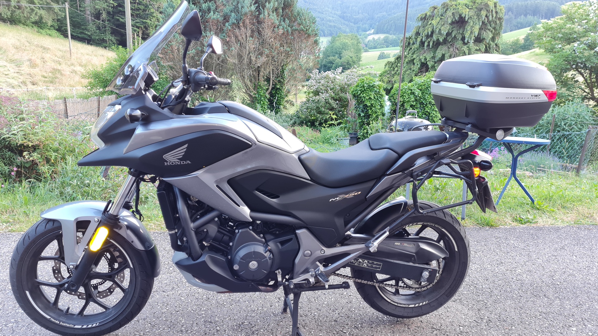

			#2 Ich hatte für meine RH09 in Verbindung mit der Tourenscheibe von Honda die BRUUDT Windschildverstellung (für Honda NC750 X ab 2021). Sie funktionierte gut, brachte bei meiner Größe von 1,83 m schon etwas, ganz optimal war es aber noch nicht. Optisch gefiel es mir nicht. Ein paar Tage später montierte ich noch zusätzlich den Aufsatz von PUIG (Puig PUIG UNIVERSAL-AUFSATZ F. SCHEIBEN,GERADE, KLAR,ABE (louis.at)). Jetzt hatte ich hinter dem Windschild zwar die Ruhe die ich mir wünschte, es sah aber einfach besch....en aus. Am nächsten Tag testete ich die hohe Scheibe von GIVI (FÜR IHR MOTORRAD - HONDA NC750X-21--22 - D1192ST - Givi), war von dem Windschutz und der Optik beeindruckt und baute daraufhin die BRUUDT Windschildverstellung mit der Tourenscheibe von Honda und PUIG-Aufsatz nie mehr dran. Wenn du also die Höhenverstellung brauchst, dann kannst gerne meine haben. Paul

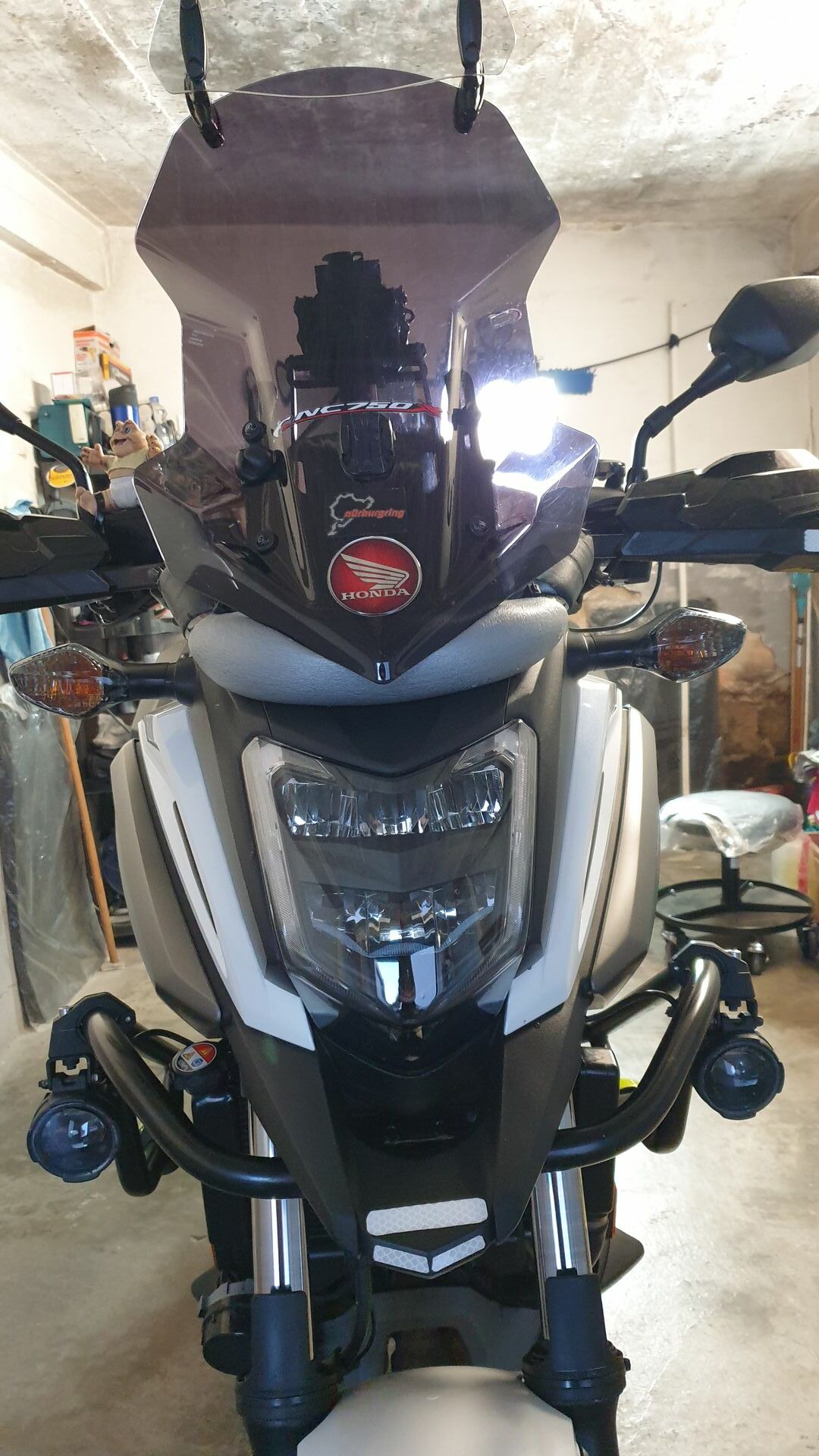

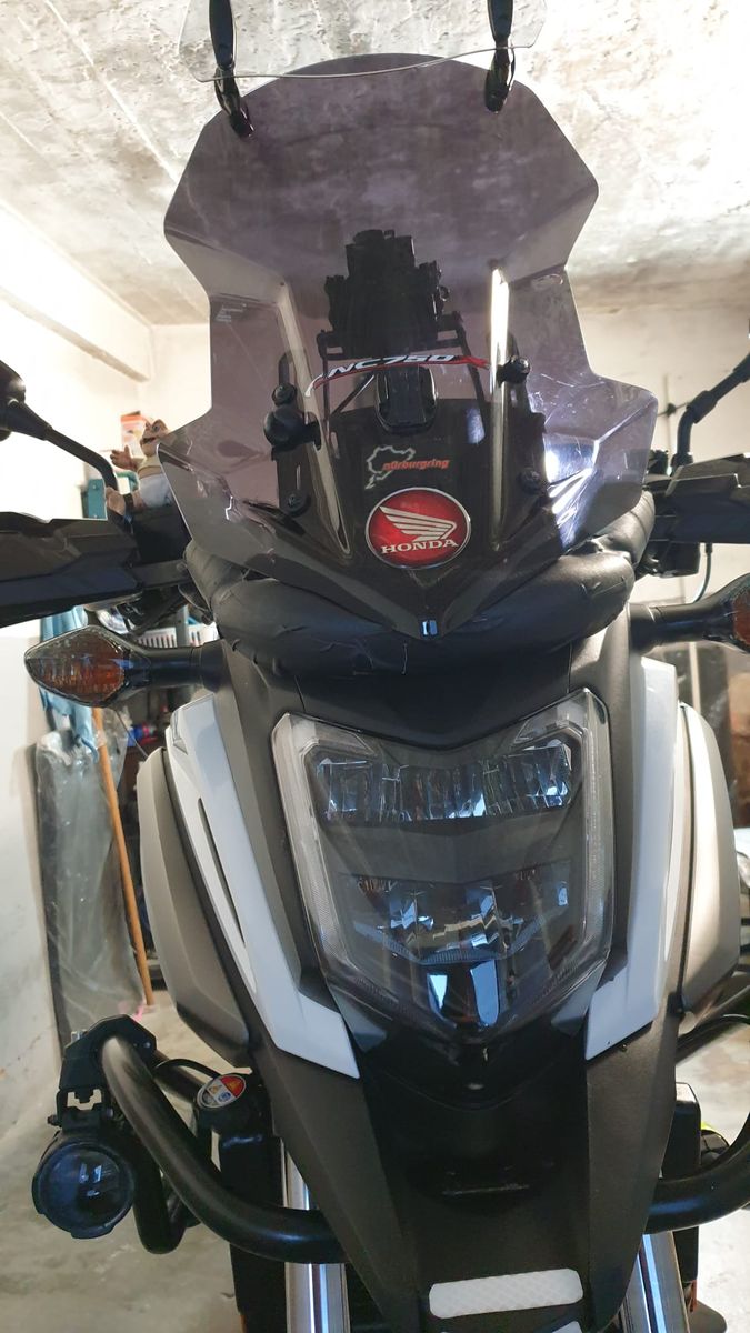

			#9 Vorweg, ich habe die Puig-Tourenscheibe mit dem Clip On Spoiler und der Batzen Höhenverstellung. Die Batzen hat neben einigen cm mehr an Höhenverstellung den Vorteil "spezieller" Muttern die in die Schiene eingepasst sind und dadurch die Montage erheblich erleichtern. Wobei ich noch nicht mal die volle Erhöhung ausnutze. Auch ich hatte den Verdacht das durch den größeren Abstand zum Motorrad mehr Wind auf den Fahrer trifft. Habe deshalb mal einen Baumarkt aufgesucht und folgenden Lösungsversuch gestartet: Leider hat diese Aktion NICHT die erhofften Verbesserung gebracht und wurde wieder deinstalliert.

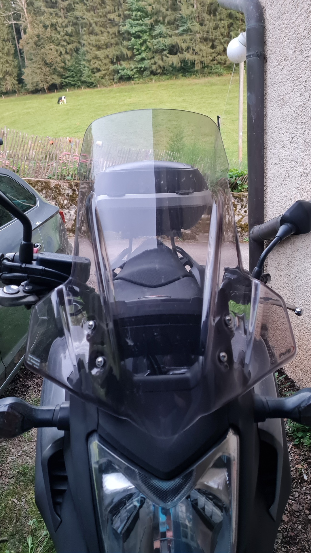

			#10 Alles anzeigenDadurch wird theoretisch die Hinterlüftung der Scheibe besser und der Unterdruck hinter der Scheibe geringer. Das hat meist zur Folge, dass sich an den Kanten weniger Wirbel bilden, die dich dann hinter der Scheibe treffen. Es wird dann meist leiser. Aber probiere das ruhig mal aus, in der Aerodynamik haben kleine Ursachen oft eine große Wirkung und die Auswirkung am Helm ist nicht so leicht vorhersagbar. Ich bin kein Spezialiste auf dem Gebiet. Aber ich denke, dass ab irgendeinem Punkt der Vorteil der Hinterlüftung gegen den Nachteil der neuen Luftquelle verliert. Hinterlüftung hast Du auch ohne die Höhenverstellung von Bruudt.
 Durch den Thread animiert, habe ich das Ganze heute umgebaut. Natürlich fing es direkt nach dem Umbau an kräftig zu regnen.
