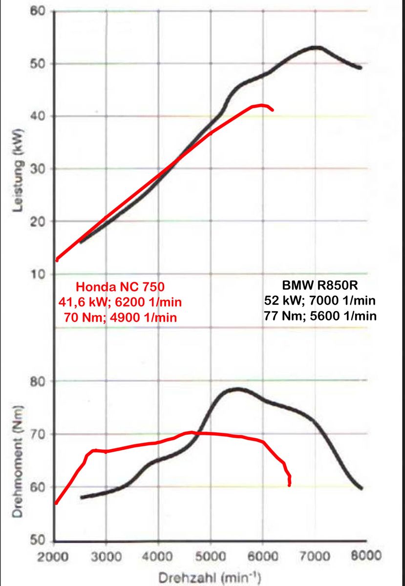

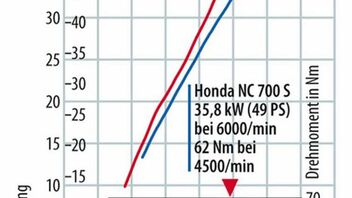

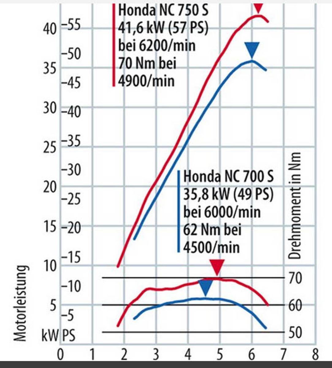

    Bevor ich vor 3 Jahren von BMW-Boxer auf NC 750 umstieg, machte ich mich kundig über das, was mich erwarten könnte.
    Die erste Grafik macht den Unterschied zwischen NC 700 und NC 750 deutlich.
    Die zweite Grafik zeigt den Unterschied zwischen NC 750 und BMW-Boxer R 850R (Modell 259).
    Reinhard
