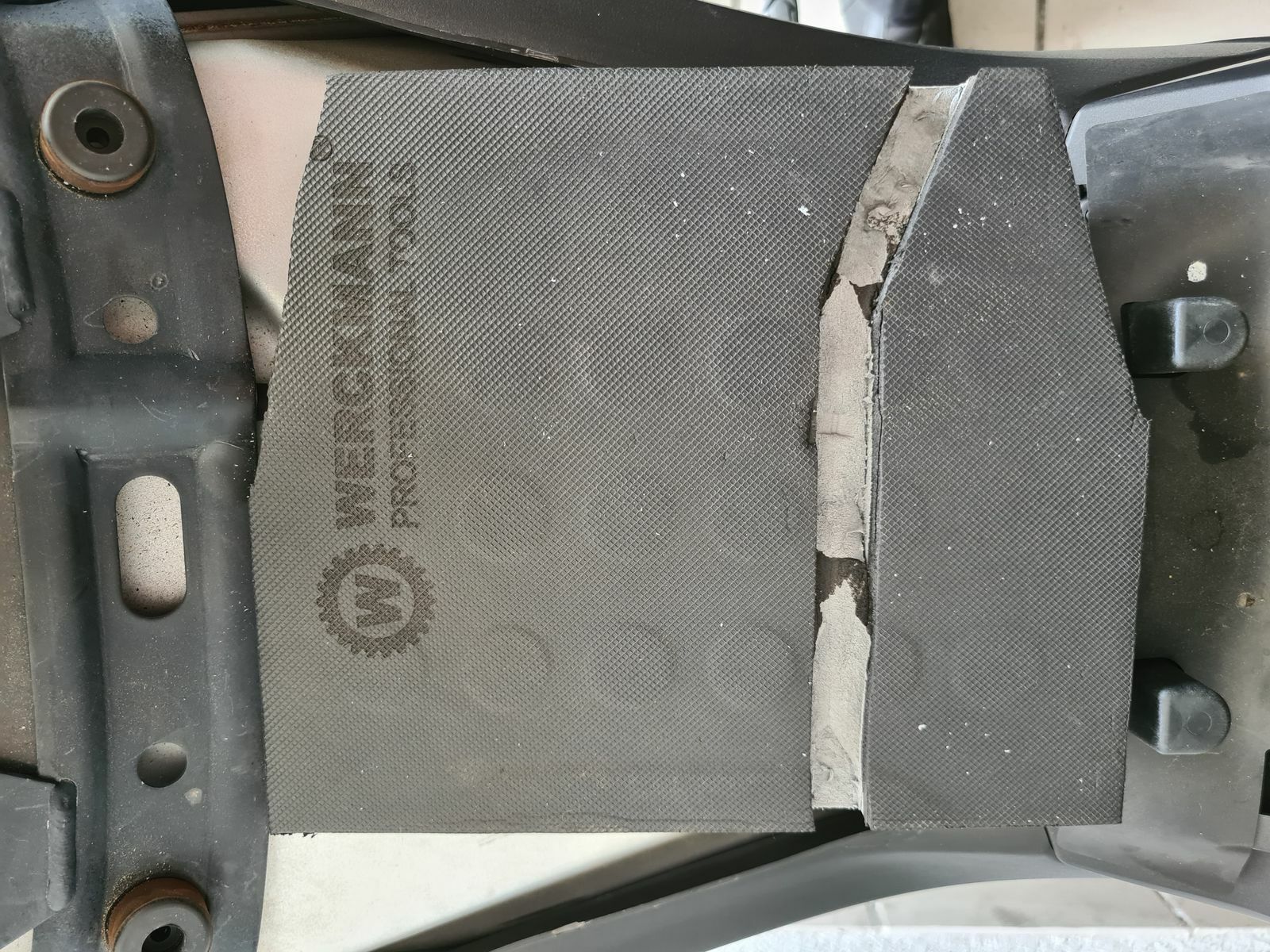

So sieht meine derzeitige Lösung aus.
Fühlt sich beim Fahren schon mal sehr gut an.
Leider konnte ich's noch nicht auf einer langen Tour testen.
Habe eine Knieunterlage, wie man sie zu Hause verwendet wenn man Arbeiten im knien verrichtet, zugeschnitten.
An der Unterseite einen Kanal für den Gummischlauch reingeschnitten und von der Höhe solange reduziert bis ich den Sitz in der Originalposition montieren konnte.
Im jetzigen Zustand ist die Unterlage 18mm stark.
Das Zuschneiden, speziell die Reduzierung der Höhe, war schon eine Spielerei und Mühsam aber hat sich gelohnt.
Eventuell könnte man die Höhe noch etwas weiter reduzieren, dann hat der Sitz mehr Spiel und fühlt sich weicher an, weil er sich durchbiegen kann, aber das wollten wir hier ja ursprünglich verhindern.
Auf jeden Fall ist's eine kostengünstige Lösung und ich bin vorerst mal zufrieden.
Update: diese Modifikation hat sich bewährt, werde ich so belassen. Das nach vorne rutschen ist komplett weg. Natürlich ist die Sitzbank noch immer bretthart, aber so ist nun auch für mich eine längere Tagestour möglich.

Habe heute das Styropor durch eine Schaumstoffmatte ersetzt. Dafür habe ich so eine Unterlage zum knien, die man in den Baumärkten kaufen kann, zerschnitten und angepasst. Bin damit dann 150km gefahren. Das nach vorne rutschen ist komplett weg, fühlt sich auf jeden Fall viel besser an. Dafür kommt mir die Sitzbank jetzt ziemlich hart vor. Ich denke ich muss die Höhe der Schaumstoffeinlage noch verringern, damit die Sitzbank wenigstens ein wenig nachfedern kann. Ich muss aber auch sagen, dass ich einfach kein Sitzfleisch habe.
Hab in einer Facebook Gruppe den Hinweis entdeckt, daß beim Modell ab 2021, also RH09, es helfen soll wenn man unterm Sitz ca 18mm hohe feste Schaumstoffblöcke unterlegt. Das verhindert, dass sich der Sitz zuviel durchbiegt und soll das nach vorne rutschen verhindern. Unterm Sitz ist ein Gummischlauch verlegt, der war bei mir eindeutig eingedrückt. Hab einen Test mit Styropor gemacht und siehe da, es fühlt sich nach einer Probefahrt von 30km gleich viel besser an. Das Styropor ist aber zu hart, werde es noch durch einen festen Schaumstoff ersetzen, dann sollte es passen. Werde weiter berichten....
