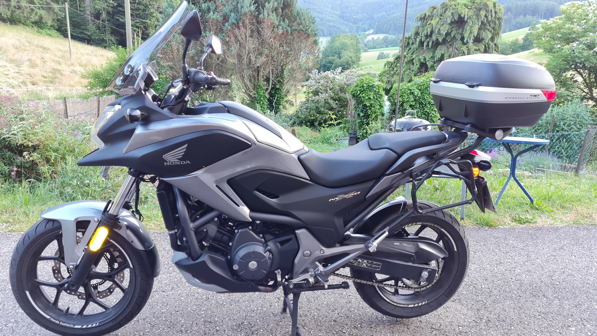

    Ich habe keine Kotflügelverlängerung vorne und keine Hinterradabdeckung. Ich möchte dir meine Erfahrungen mit den Elementen, vor allem Schmutz und Wasser, den Fahrer direkt betreffend, mitteilen.
    Zum Vorderrad: Bei nasser Fahrbahn bekommen meine Füße bis maximal Knöchelhöhe Wasser ab. Da ich grundsätzlich mit Tourenstiefeln Motorrad fahre ist mir das gleich. Und wenn ich mit Motorradjeans unterwegs bin sind drunter ja auch die Stiefel, die den Fuß trocken halten. Wenns ganz dick kommt helfen mir immer noch meine Überschuhe.
    Zum Hinterrad: Ich habe auf meiner NC immer das Topcase montiert. Dadurch spritzt auch beim stärksten Regen kein Wasser von der Straße zu meinem Rücken hoch. Der Rücken bleibt also immer schön sauber. Ich habe aber beobachtet, dass etwas Wasser von der Straße bis in den unteren Bereich des Topcase hoch kommt, ohne Topcase würde das Wasser also bis zum Heck hoch kommen und dieses möglicherweise verunreinigen. Das Topcase bietet also schon einen guten Schutz.
    Gestern konnte ich an einer NC mit Vollausstattung (Kotflügelverlängerung vorne, Hinterradabdeckung) erleben, dass das Wasser da auch bis zur unteren Hälfte des Topcase hoch spritzte. Wenn man das überhaupt verhindern wollte, müsste man den Kotflügel bei der Kennzeichenhalterung weiter nach unten ziehen, die Hinterradabdeckung direkt beim Reifen ließ das Wasser genau so hoch spritzen.

    die Kotflügelverlängerung schützt m. M. n. den Kühler recht gut gegen hochschleudernden Schmutz, Split usw. Allerdings nicht gegen Insekten.
    Zusätzlich habe ich auch die Hinterradabdeckung von Bodystyle. Nach einigen Regenfahrten muss ich feststellen, dass die Hinterradabdeckung kaum das Federbein schützt. Für mich stellt diese Abdeckung mittlerweile lediglich eine optische Verschönerung dar.
    Das Federbein wird erheblich besser geschützt, wenn man an der kleinen Kunststofflippe (von hinten gesehen vor dem Federbein) einen selbst gebastelten Spritzschutz (Moosgummi o. ä.) mittels Push Clips anbringt. Das bringt tatsächlich einiges.

    Unibike hat meine Erlebnisse ohne Kotflügelverlängerung und Hinterradabdeckung passend beschrieben.
    Dreck hinten bleibt am Topcase hängen. Meine Hoffnung bei einer Hinterradabdeckung wäre eher der Schutz des Federbeins. Das hat droeseder in seinem Beitrag verneint.
    Vorne sehe ich Dreck am Kühler und an den Stiefeln. An der Hose eigentlich nicht.

    Hatte ich dran und wieder ab. Spritz darüber ans Federbein. Bei Reparaturen nur hinderlich.
    Schützen tut den Stoßdämper ein Wickel aus Neopren seit ü 5 Jahren.
    Stoßdämper nach 5 Jahren defekt , gleicher Wickel weiter benutzt.
