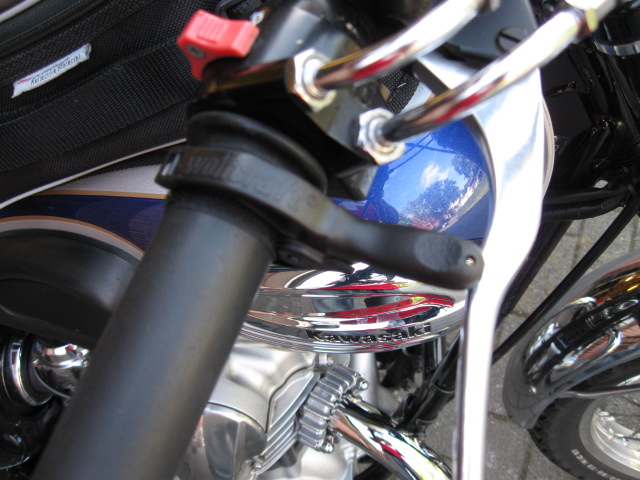

    Mein Tempomat kostet 2€. Klemme aus dem Baumarkt, ein Schenkel absägen. Benutze ich seit Jahren bei unserer Kawasaki und bei der NC.
    Tempo über Gasgriff einstellen, den Schenkel/Griff von der Klemme mit dem Zeigefinger auf den Bremshebel drücken und das Tempo wird gehalten.
