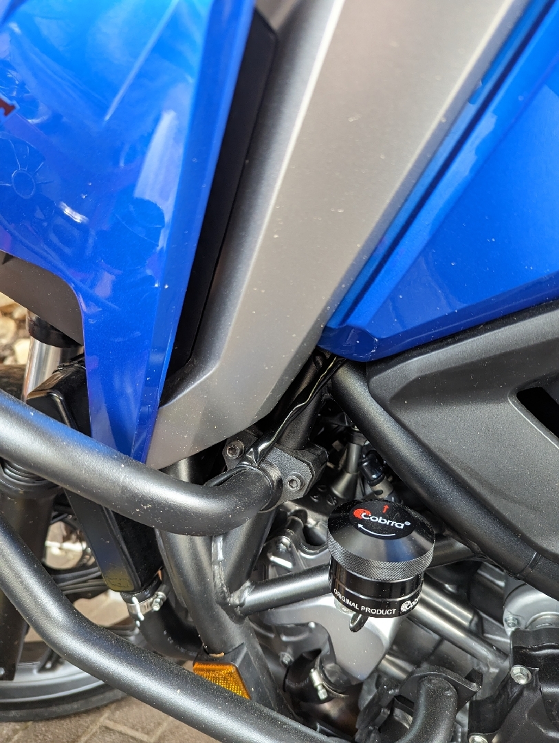

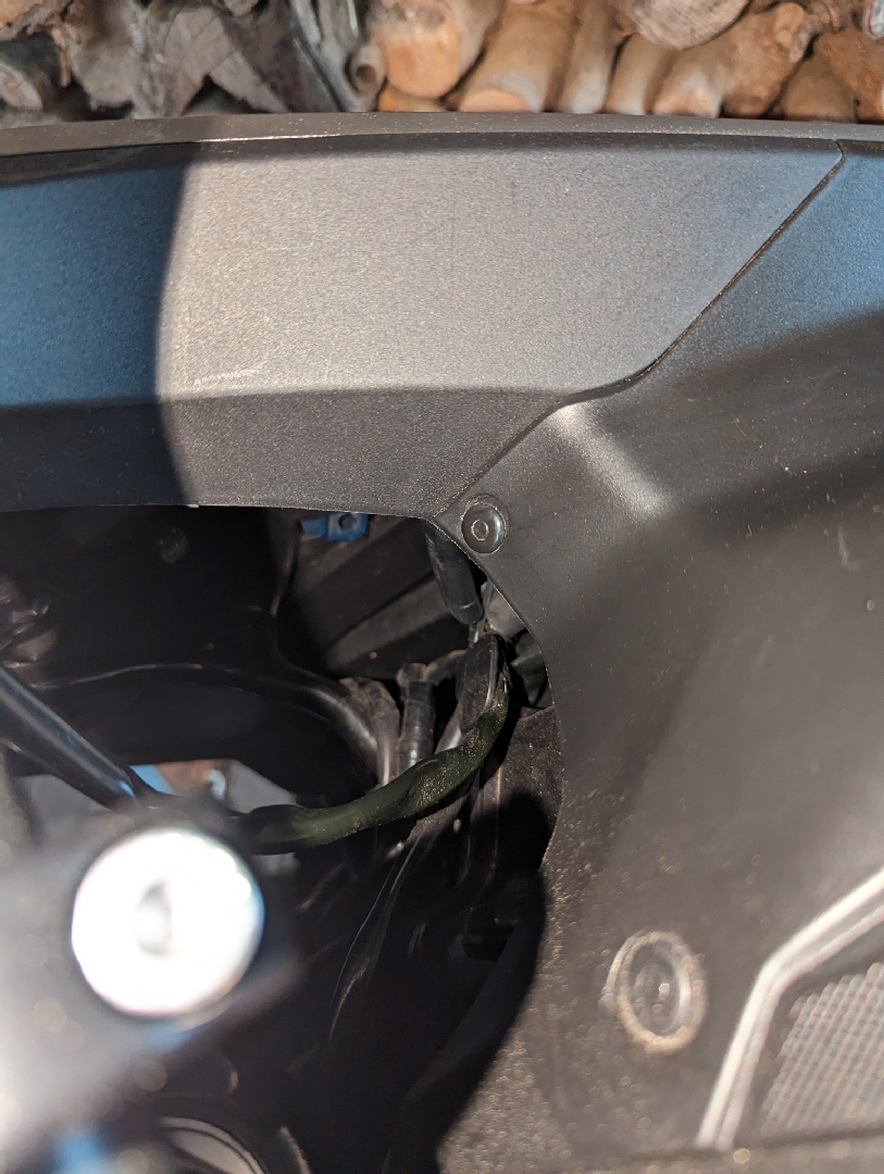

    Ich habe die Seitenverkleidung gar nicht ganz abgebaut, nur soweit, dass ich die Kabel durchschieben konnte (ich habe allerdings auch schmale Hände), das heißt, die Kabel laufen unter der Seitenverkleidung seitlich am Staufach vorbei und kommen direkt an der Batterie heraus. Ich bin gerade unterwegs und kann erst am Freitag ein Foto davon machen.

    Den Abbau der Seitenverkleidung werde ich mir bei der Verlegung der Navistromversorgung wahrscheinlich nicht ersparen können, weil ich ja vom Lenker weg das Kabel legen muss. Wie komme ich an Frunk vorbei an die Batterie. Es geht mir auch um den Nässeschutz der Installation.
