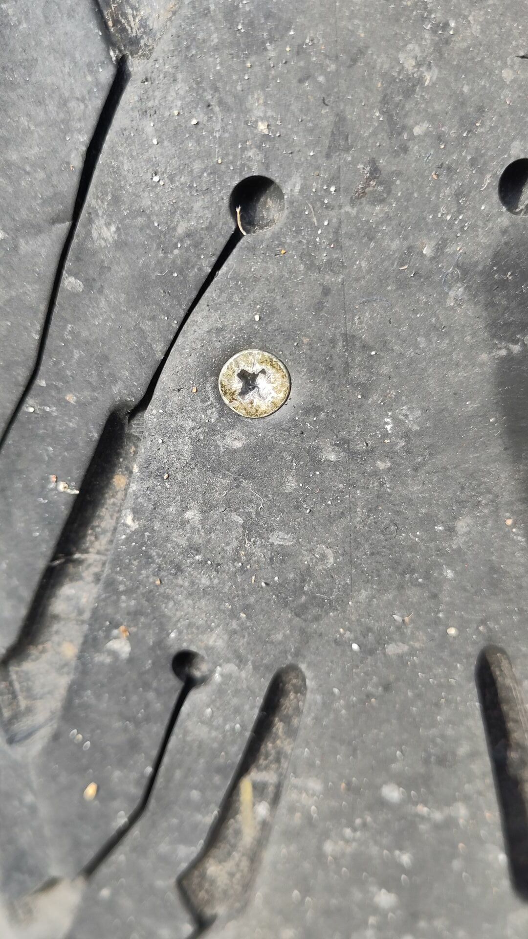

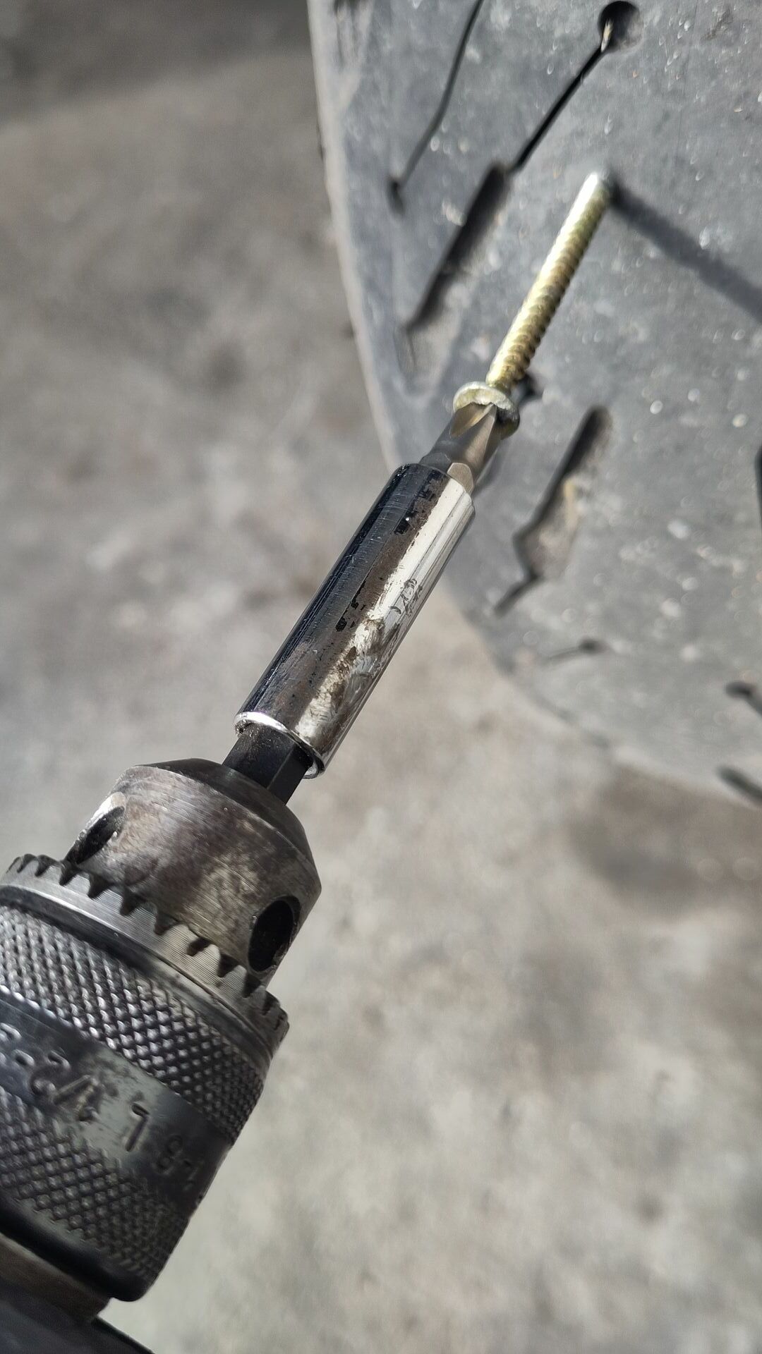

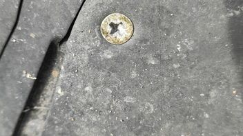

    Bevor ich jetzt den Reparatursatz spazieren fahre und im Ernstfall komme ich damit nicht klar oder irgendetwas funktioniert nicht habe ich testhalber eine Reparatur durchgeführt. Die Michelin Road 5 auf meiner NC waren am Ende ihrer Laufleistung angekommen, so bot sich ein Test an. Mit dem einbohren einer Spax-Schraube mit 2,5 mm Kerndurchmesser und 4,0 mm Aussendurchmesser in die Lauffläche des Hinterreifens ging es los.
    Schraube in Lauffläche

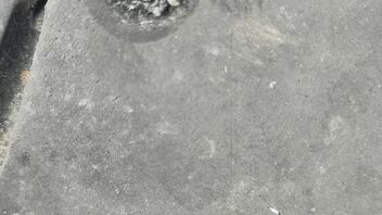

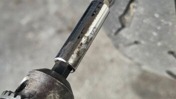

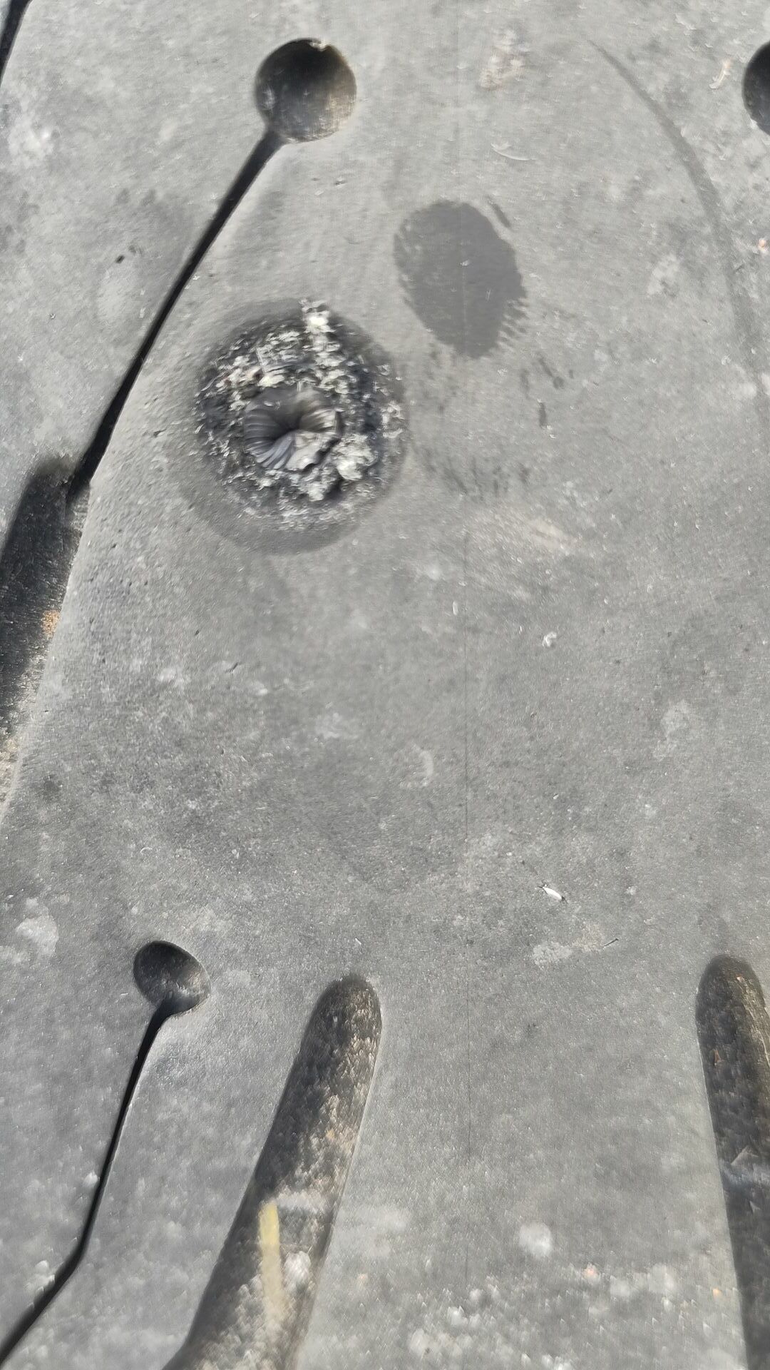

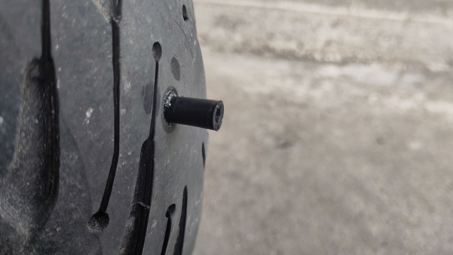

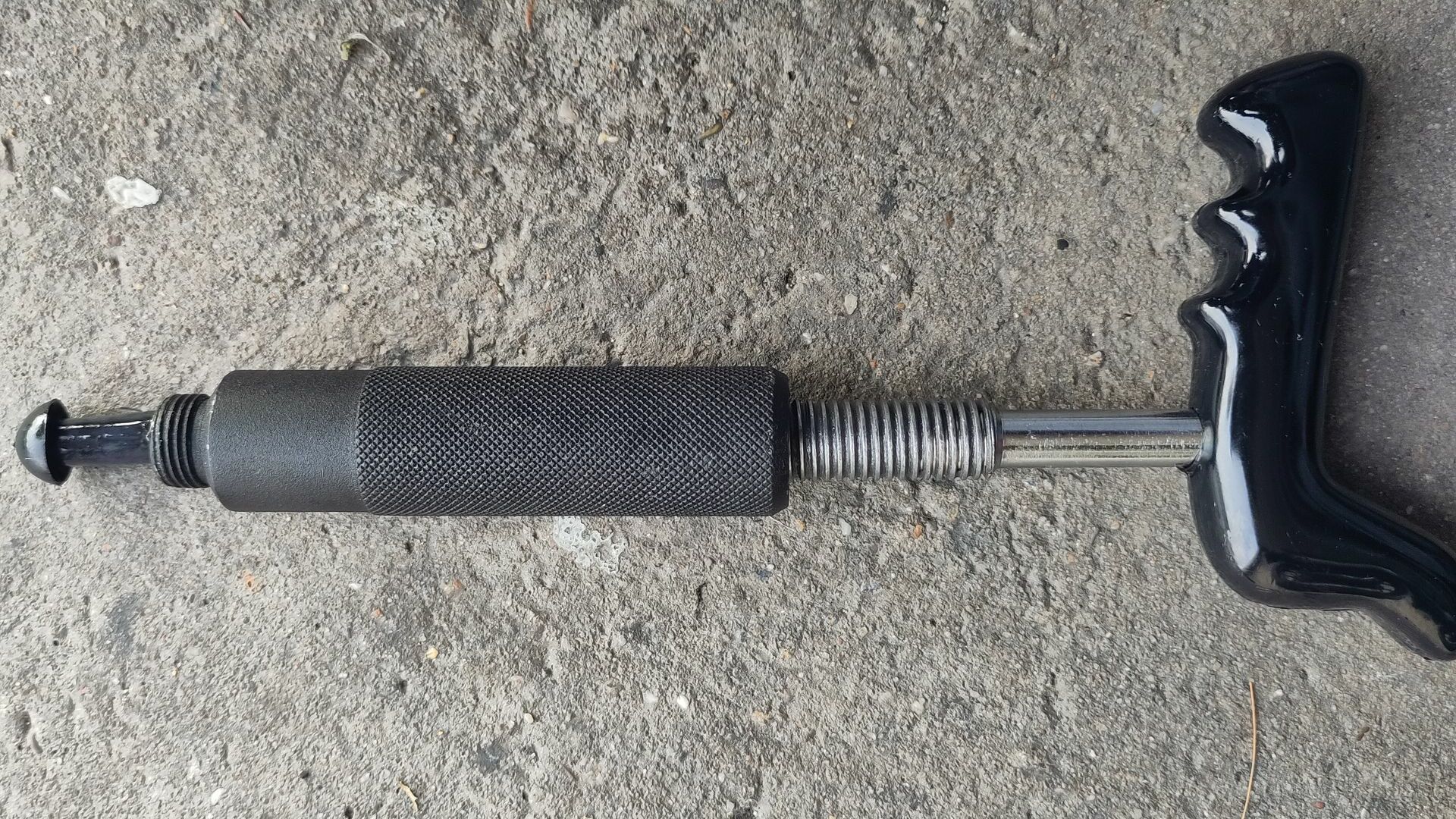

    Nun habe ich die Reparatur gemäß der Anleitung durchgeführt. Alles funktionierte wie es beschrieben wird und nun verschließt der Gummipilz das Schraubenloch.
    Einsetzwerkzeug und eingesetzter Gummipilz

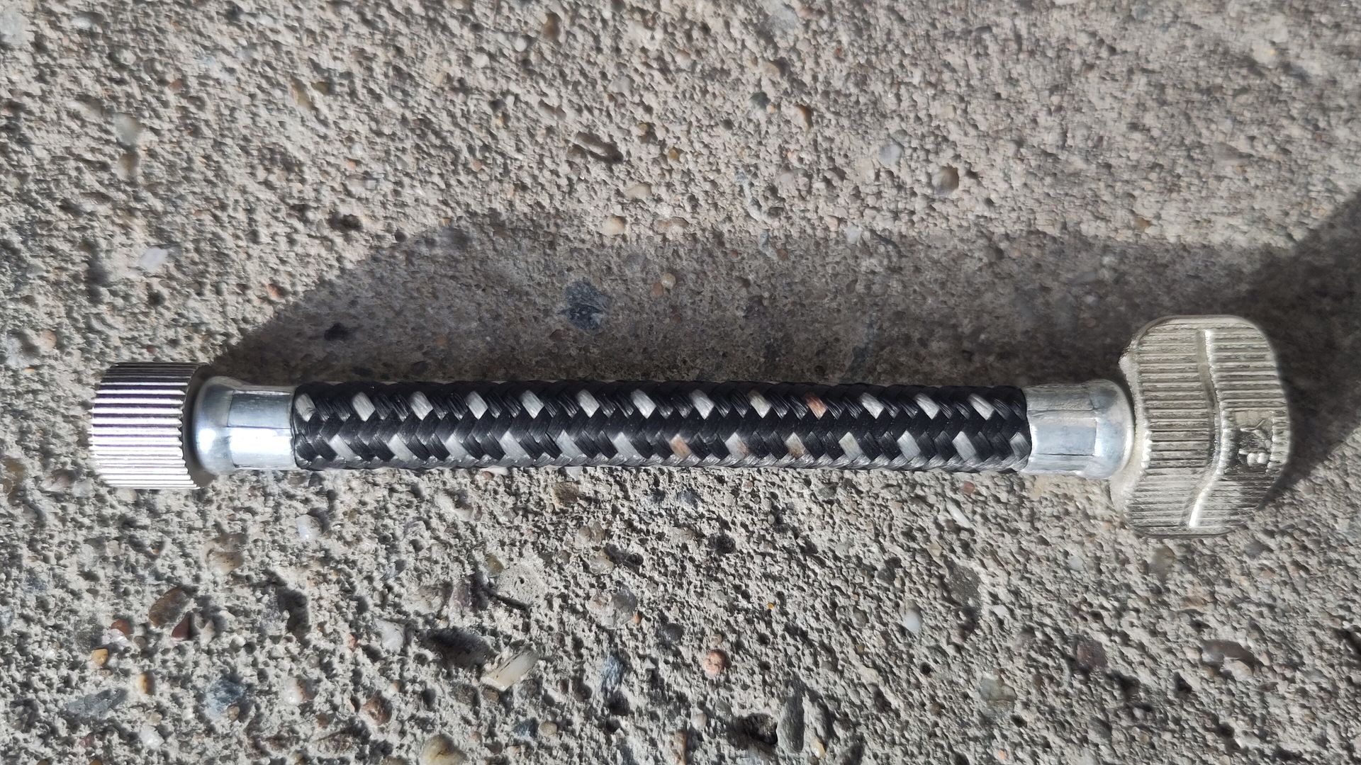

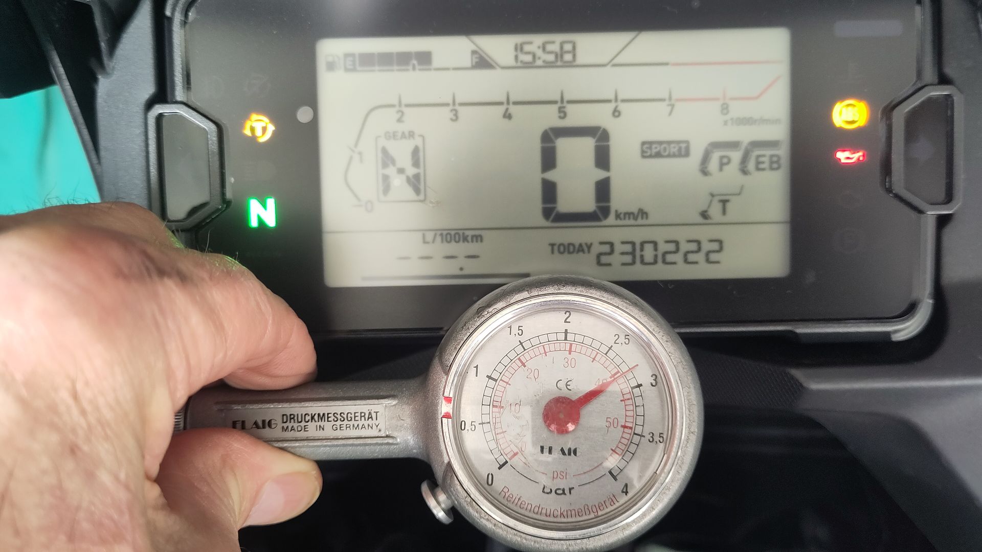

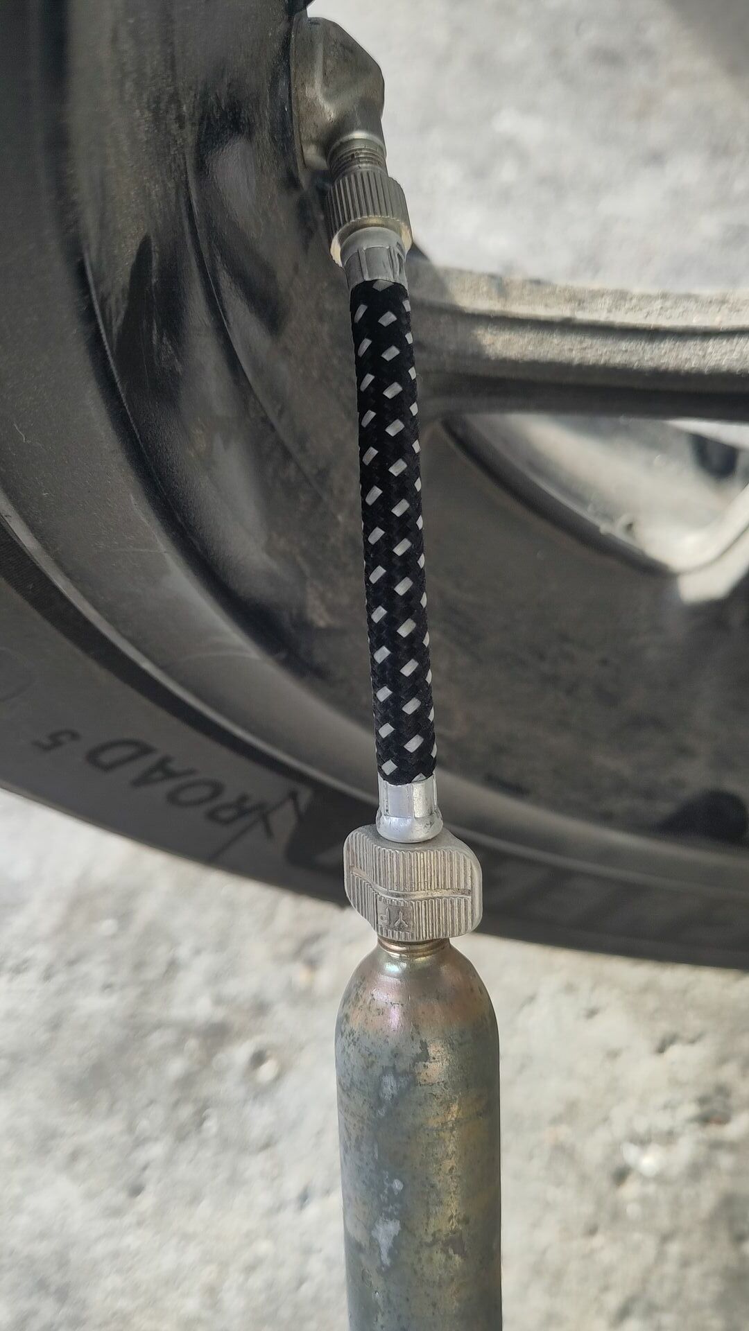

    Anschließend habe ich den Reifen auf 2,8 bar aufgepumpt. Morgen werde ich den Luftdruck kontrollieren, dann weiß ich ob der Druck gehalten wird.
    Reifenluftdruck
    Über den weiteren Verlauf des Tests werde ich berichten.
    Das Aufpumpen des Reifens gestaltete sich auch anders als vorgesehen, darüber berichte ich auch noch.

    Überstehenden Stopfen-Teil abschneiden, mit den beiliegenden CO2-Kartuschen aufblasen und bei nächster Gelegenheit ablassen und durch Luft ersetzen.

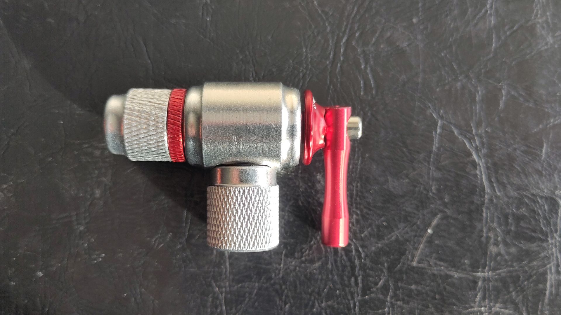

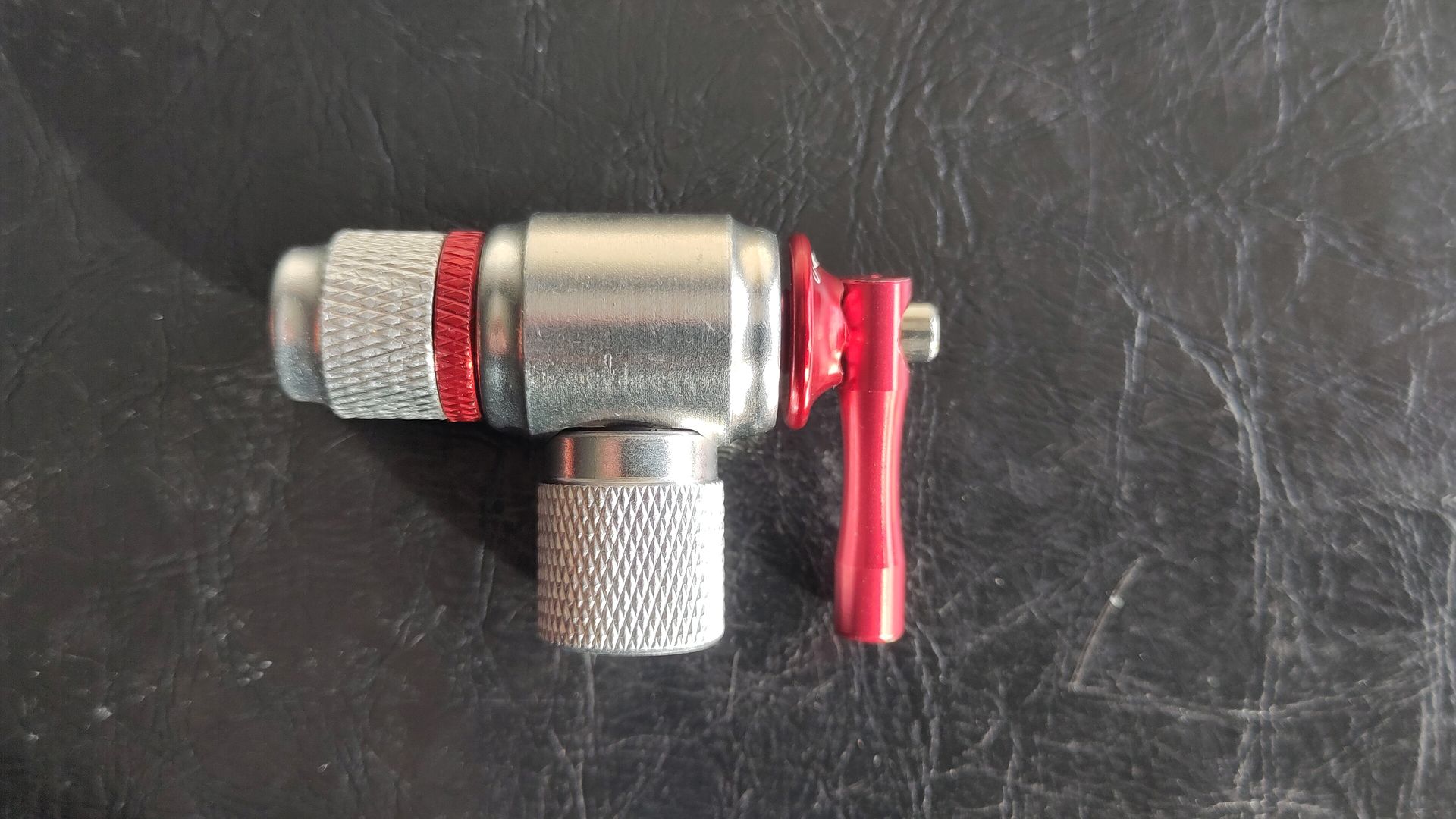

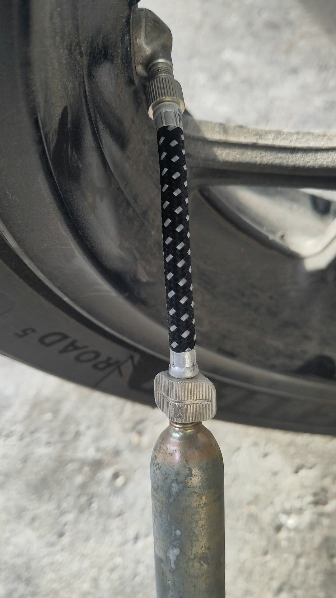

    Ich habe mit Moped und Auto gute Erfahrungen mit den "braunen Würsten" gemacht. Zum Aufpumpen nutze ich unterwegs eine CO2-Kartusche (also mehrere) mit entsprechendem Adapter.
