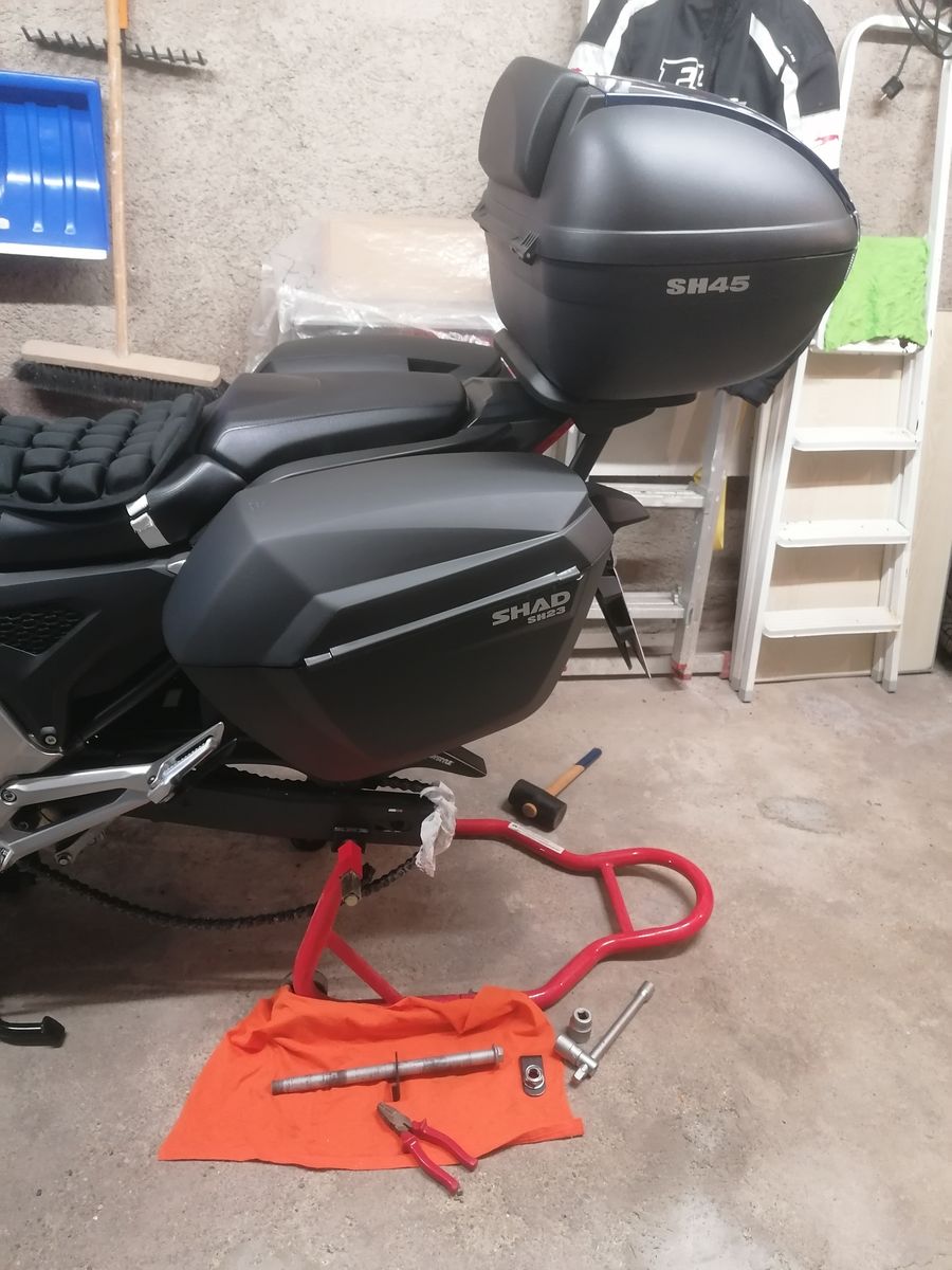

    Hallo Marco,
    ja der Topcaseträger von Shad ist für die RH09 und RC90 gleich.

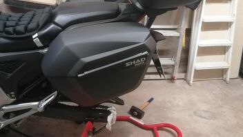

    Ledigtlich bei dem 3P Seitenträgersystem mußt du aufpassen. Da gibt es zwei Unterschiedliche, da die RH09 an den Fußrasten andere Aufnahmepunkte sind.

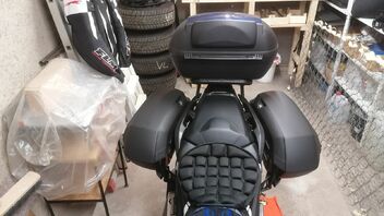

    Ansonsten kann ich die Shad nur empfehlen. Habe selbst ein Topcase und Seitenkoffer von dieser Firma.
    VG André

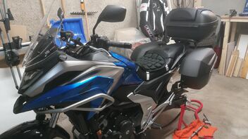

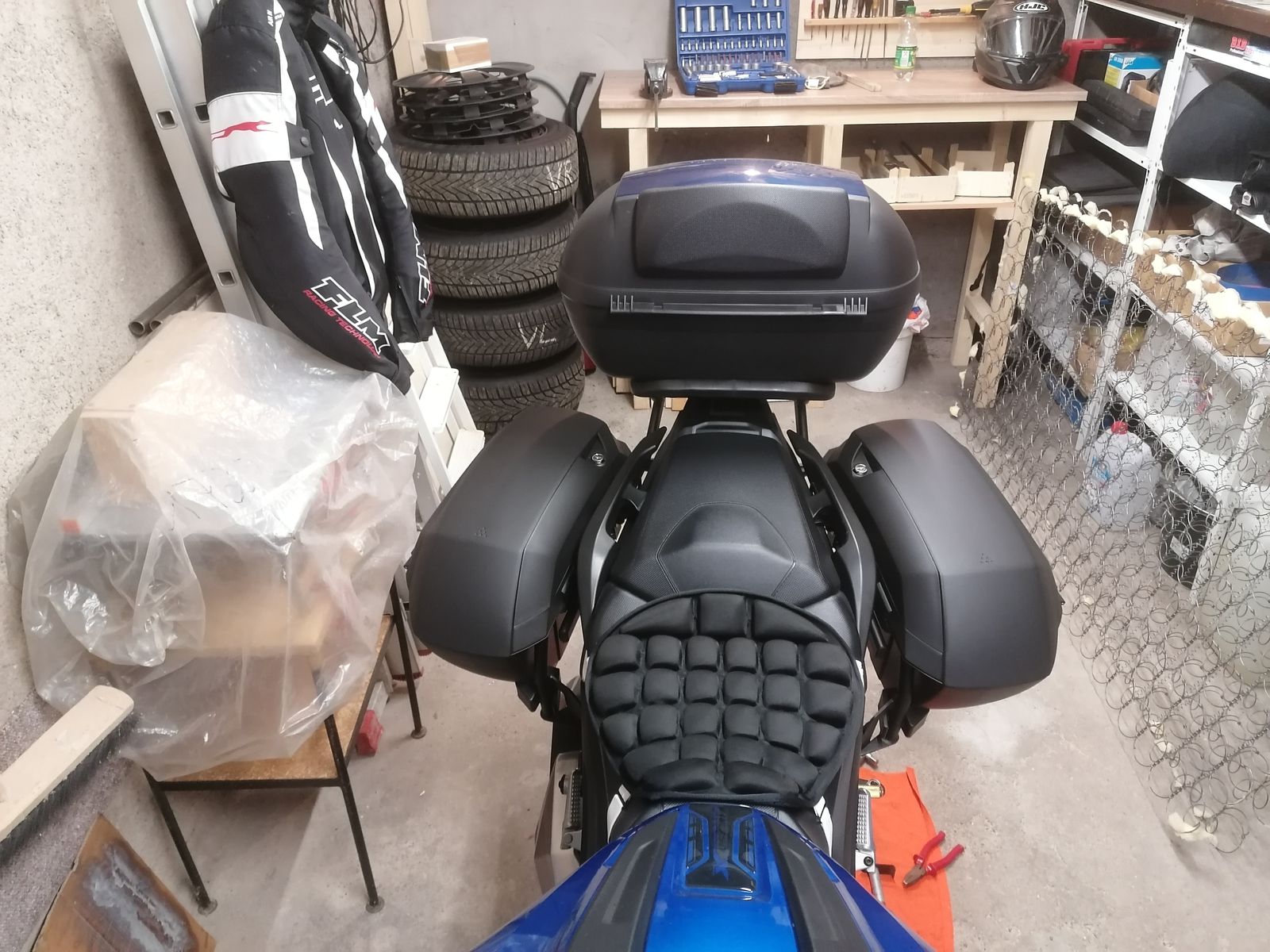

    ich habe an meiner RH09 den Topcaseträger HONT75ST montiert. Er passt auf diese Maschine. Ob er an die RC90 auch passt weiß ich nicht. Ich brauchte keine Zusatzteile um das Topcase SH46 von Shad darauf zu befestigen.
    Unter die Halteplatte habe ich das SHAD-Zusatz-Bremslicht D0B40KL montiert. Das Zusatz-Bremslicht kostet bei Shad ca. 75 €, bei einem ebay-Händler ca. 35 €.
    Lorenz

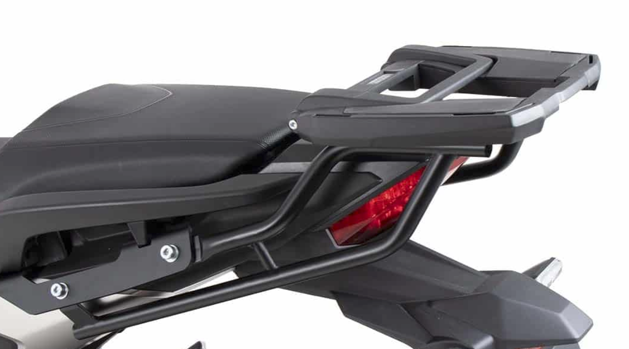

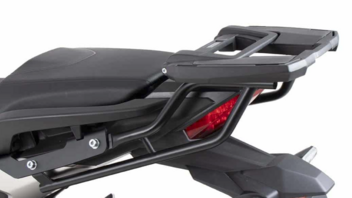

    ich habe mich für den Topcaseträger von Hepco&Becker entschieden,
    das EASYRACK. mir hat gefallen, dass man den Bügel für das Einstecken des Topcase weg klappen kann. Man ist dann allerdings auf die entsprechenden Topcase fest gelegt.
    Mich hat das nicht gestört, bin Hepco&Becker-Fan.
    Habe später noch die entsprechenden Kofferträger noch nachgerüstet, als auch die Schutzbügel.
    Einfach mal auf https://www.hepco-becker.de/ea…da-nc-750-x-dct-2021.html
    nachsehen.

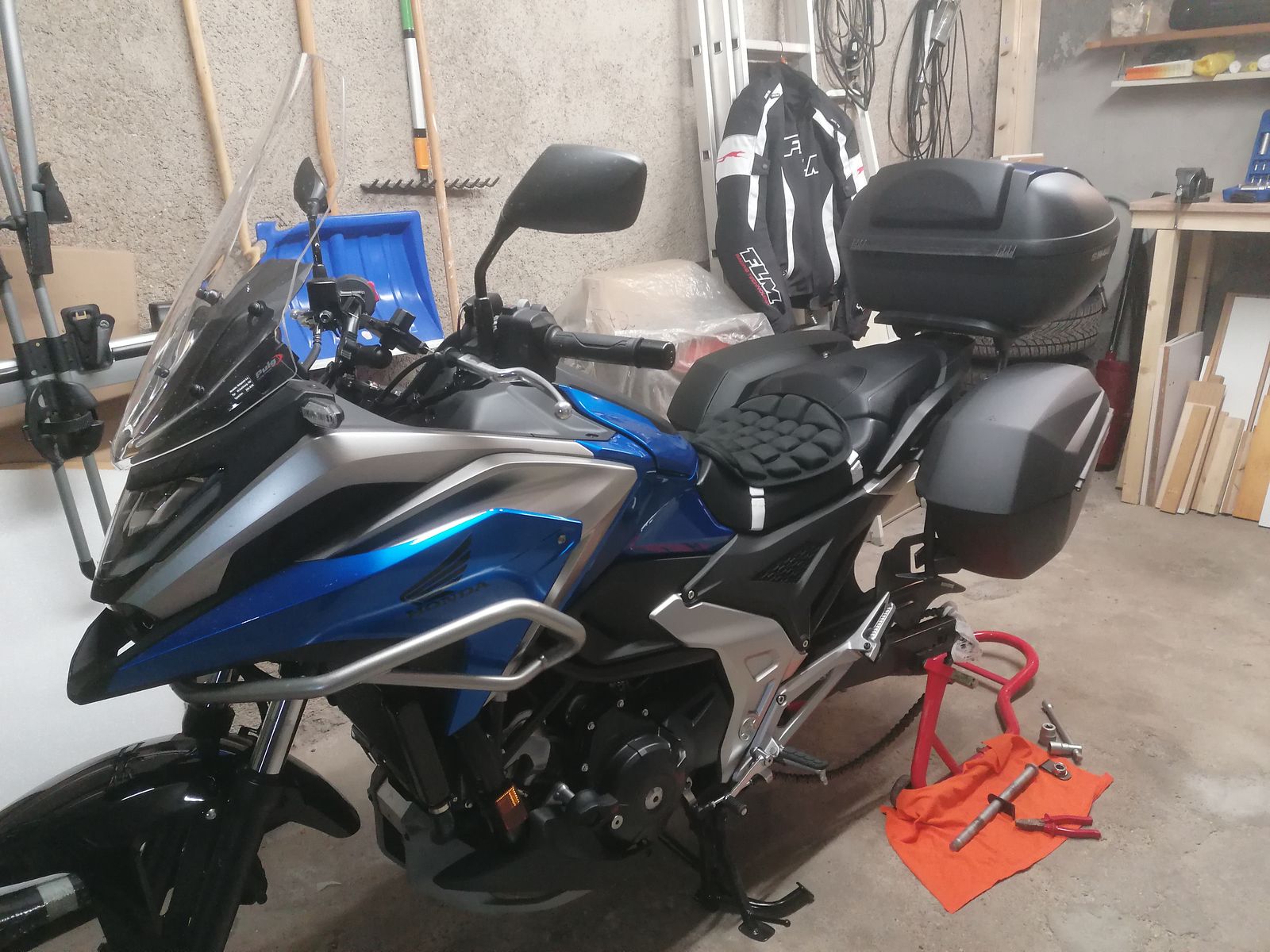

    auch ich habe den Topcaseträger Shad H0NT75ST an meiner RH09 verbaut.
    Gekauft vor 2 Jahren bei Louis, hier deren aktuelles Angebot.
    Dort wird angegeben:
    "Liste der passenden Motorräder
    HONDA NC 750 S/SD (OHNE/MIT DCT) (EURO 4) (RC88)
    HONDA NC 750 X/XD (OHNE/MIT DCT) (EURO 4) (RC90)
    HONDA NC 750 X/DCT (EURO 5) (RH09)"
