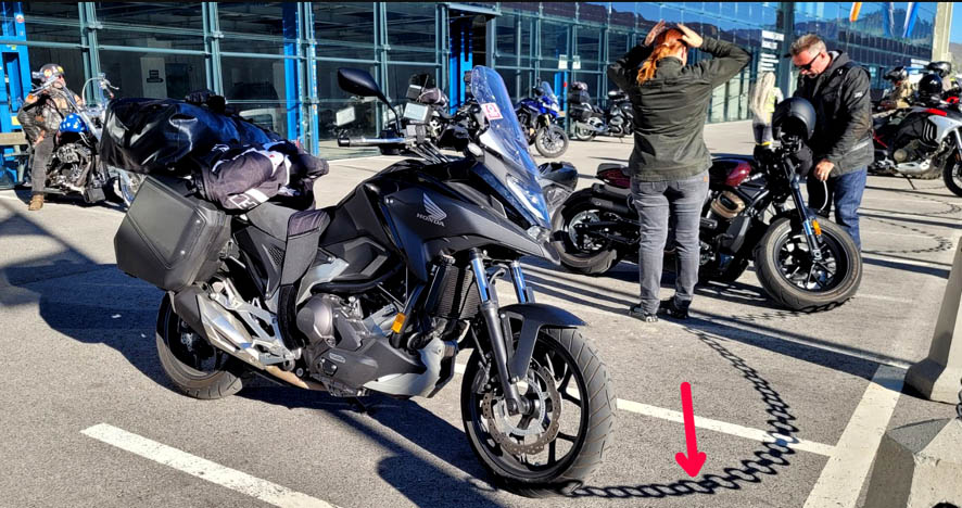

    Nach Einbau des neuen Kettensatzes musste ich noch etwas nachbessern damit die neue Kette vernünftig läuft. Darüber werde ich in den nächsten Tagen in einem neuen Thema berichten.
    Gruß Winni
