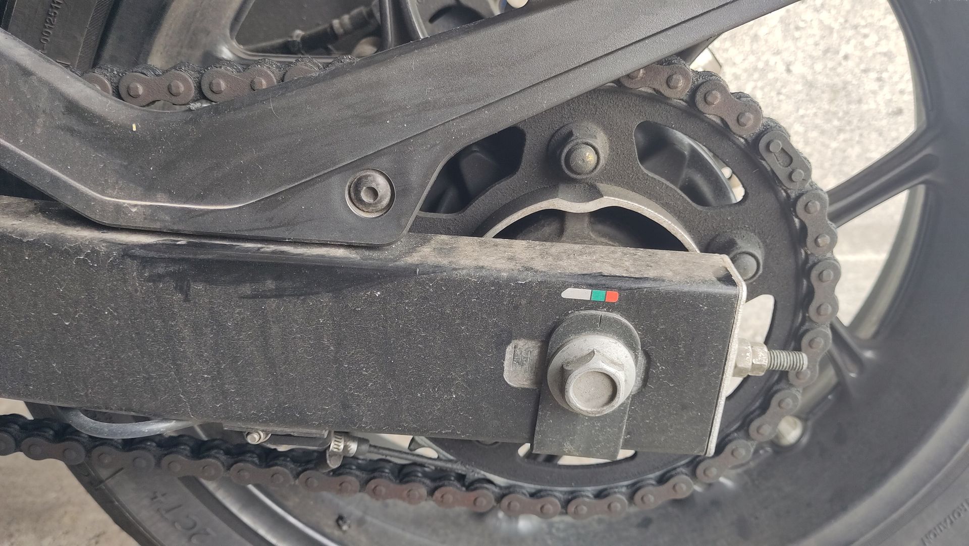

    Gestern war mir der Kettendurchhang doch etwas zu groß und ich habe ihn bei km-Stand 50.064 korrigiert, er beträgt nun zwischen 25 und 30 mm. Die Kette ist immer noch gleichmäßig gelängt, lässt sich kaum vom hinteren Kettenrad abheben und hat keine steifen Kettenglieder. Das Clip-Schloss ist, wie von mir auch erwartet, in einwandfreiem Zustand.
    Seit dem letzten nachstellen des Kettendurchhanges hat die Kette 9.677 km gelaufen, insgesamt liegt die Laufleistung nun bei 22.629 km.
    Da die Reifen noch zwischen 2,0 und 2,5 mm Profiltiefe aufweisen wird die Kette noch ein paar mehr Kilometer draufbleiben.

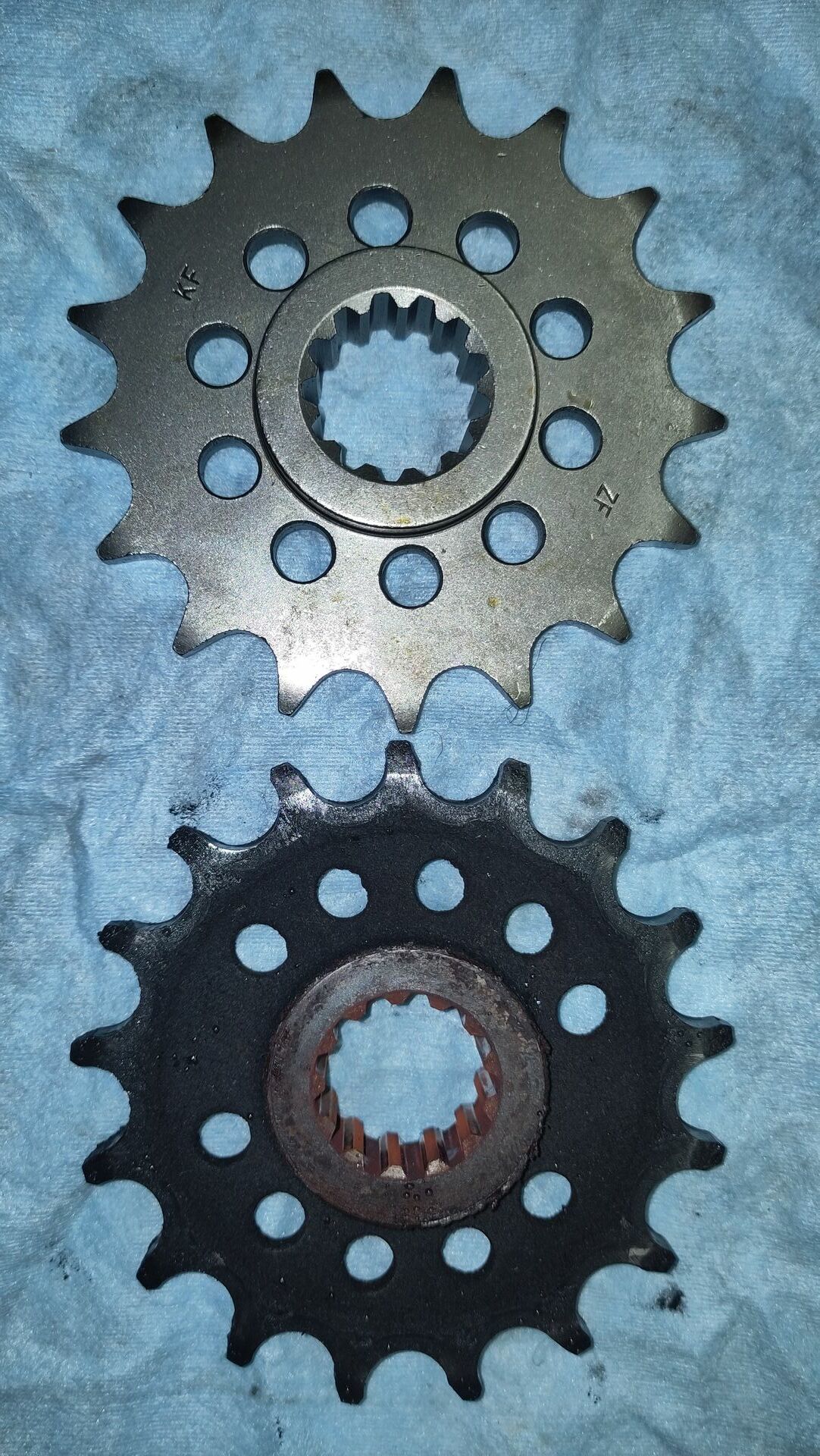

    Die erste, originale Kette hat 27.435 km gelaufen. Die zweite Kette, eine DID520VX3, hat es auf 26.655 km gebracht. Da Kettenritzel und Kettenrad nicht gewechselt worden sind haben diese eine Laufleistung von 54.090 km erreicht.
    Der zweiten Kette haben die gut eingelaufenen Kettenräder anscheinend nicht geschadet, die erreichte Laufleistung ist für mich vollkommen in Ordnung. Die Kette habe ich insgesamt um 7/6 Umdrehungen der Einstellmutter am Kettenspanner gespannt. Bis zum Schluss war die Kette gleichmäßig gelängt, ließ sich kaum vom hinteren Kettenrad abheben und hatte keine steifen Glieder. Wahrscheinlich hätte sie noch etliche weitere Kilometer gehalten. Das Clipschloss war in einem einwandfreien Zustand.
    Das Kettenritzel zeigt deutlichen Verschleiß und präsentiert die berühmten "Haifischzähne". Bei einer Laufleistung von 54.090 km war das aber auch zu erwarten. Vermutlich war dies die Ursache für ein summendes Geräusch ab 100 km/h, ich werde die Info nachreichen.

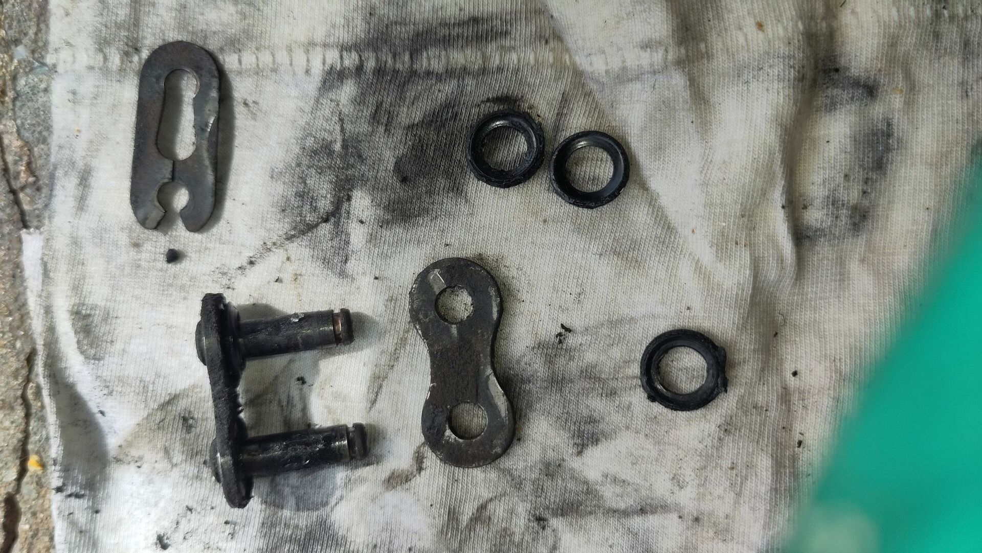

    Dank auch für das aussagekräftige Foto vom Kettenschloss. Was wurde da für eine Panik gemacht wie gefährlich
    doch so ein Schloss sei. Nun, das Foto sollte diejenigen eines besseren belehren. Die Federspange zeigt
    minimalsten Verschleiss und die Spangennuten des Kettenschlossglieds, wo die Spange einrastet, sind in tadellosem
    Zustand. Die Spange ist nicht aufgebogen, hat also noch die volle Federkraft!
    Ich sage, lieber ein gutes Kettenschloss als ein schlecht genietetes Kettenglied.

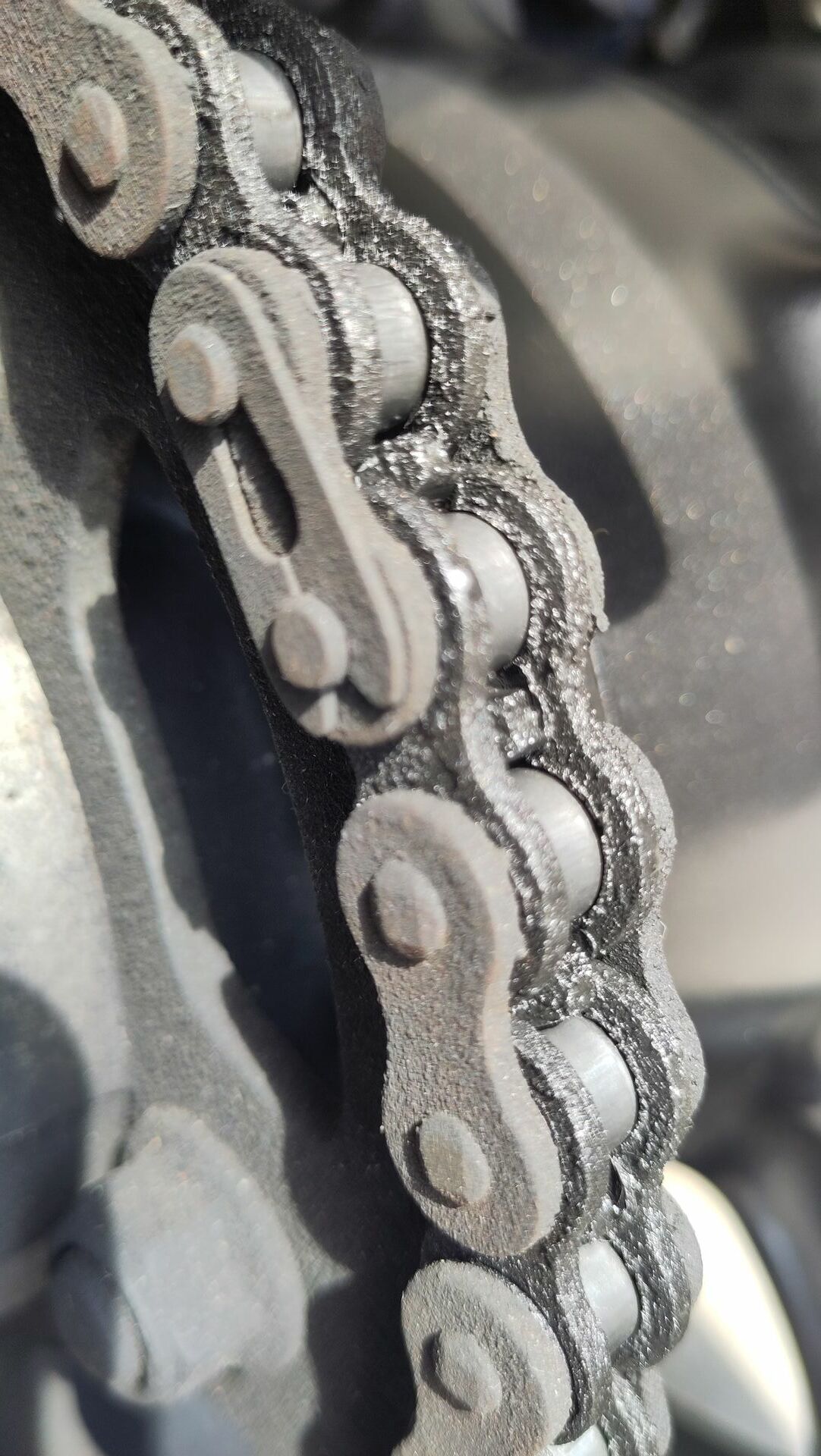

    Schau dir einmal Winni's Fotos von der Kette an. Obwohl er einen Kettenöler hat und die Kette mit einem
    ölgetränkten Lappen reinigte und nach Regenfahrten die Kette eine "Extraölung" erhielt sind die meisten Laschen
    angerostet. So sieht nur die Kette eines Allwetterfahrers aus.
