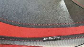

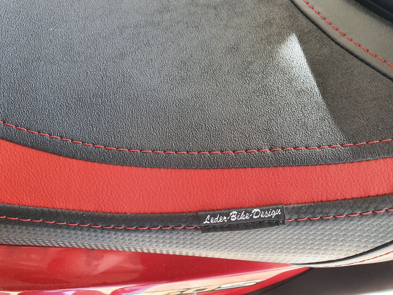

    Die Vorbesitzerin meiner 750S (auch Bj 14 :)) hatte sie tieferlegen und mit einer niedrigeren SItzbank ausstatten lassen. Bei der Probefahrt bin ich in Kurven ständig mit den Füßen und Fußrasten aufm Boden langgeshreddert. War nich so dolle.
    Nach dem Kauf hab ich die NC wieder auf Originalhöhe legen lassen; die tiefere Sitzbank blieb allerdings.
    Beachte, dass du nach einer Tieferlegung auch einen gekürzten Haupt- und Seitenständer brauchst.
    Die X ist generell ein paar cm höher und wie ich finde nicht mit der S vergleichbar.
    Möchtest du einen sichereren Stand bekommen? Sonst überleg, ob dir nicht auch eine niedrigere Sitzbank reichen würde.
