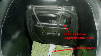

    hier ein Foto von meiner Variante. Dieses Foto setzte ich bereits schon einmal hier in's Forum.
    Die KFZ-Steckdose lässt sich durch Herausziehen verlängern. Sie ist direkt an der Batterie angeschlossen ( mit 10 A abgesichert).
    Der beiliegende USB-Adapter kann bei Bedarf angeschlossen werden und sollte bei Nichtgebrauch wieder abgestöpselt werden.
    Jede USB-Steckdose zieht auch ohne Verbraucher ein wenig Strom.
    Reinhard

    ganz bewußt schloß ich die KFZ-Steckdose (Zigarettenanzünder-Steckdose) direkt an die Batterie an.
    Das Plus-Kabel ist direkt nach der Batterie mit 10 A abgesichert.
    Der direkte Anschluß an die Batterie hat Vorteile:
    - Laden ist ohne eingeschalteter Zündung möglich;
    - bei Mehrtagestouren ist das Laden des Handys abends auf dem Campingplatz möglich. Die Zündung kann aus bleiben.
