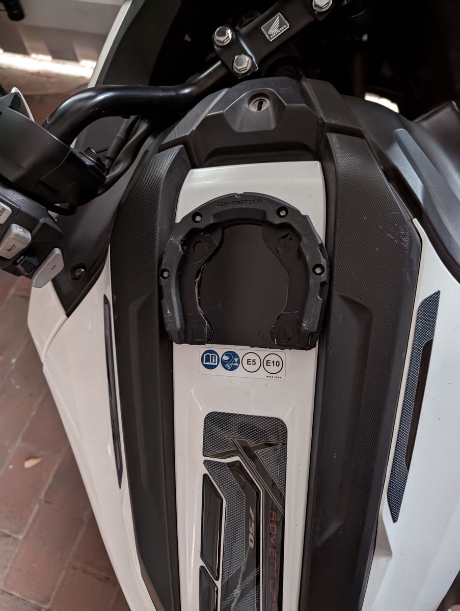

    hallo Leute,
    bin gerade auch dabei einen Sw Motech Tankrucksack Halterung zu basteln.
    Eine Frage: Wie habt ihr mit die Schraubenköpfe gemacht. wurde es versenkt ? Oder die Mutter an der unteren Seite, auch versenkt ?

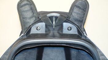

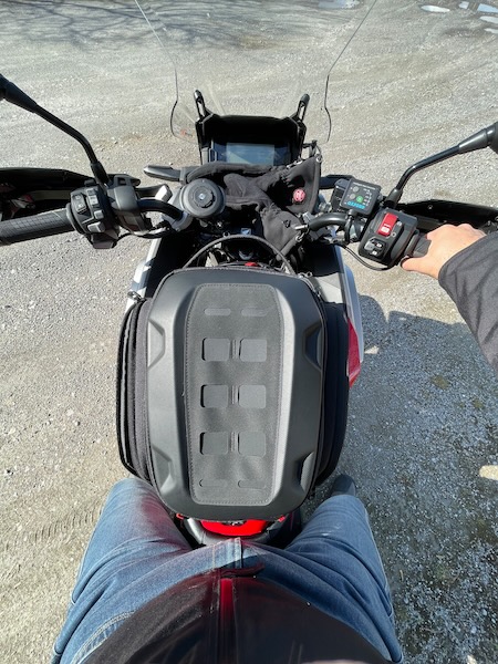

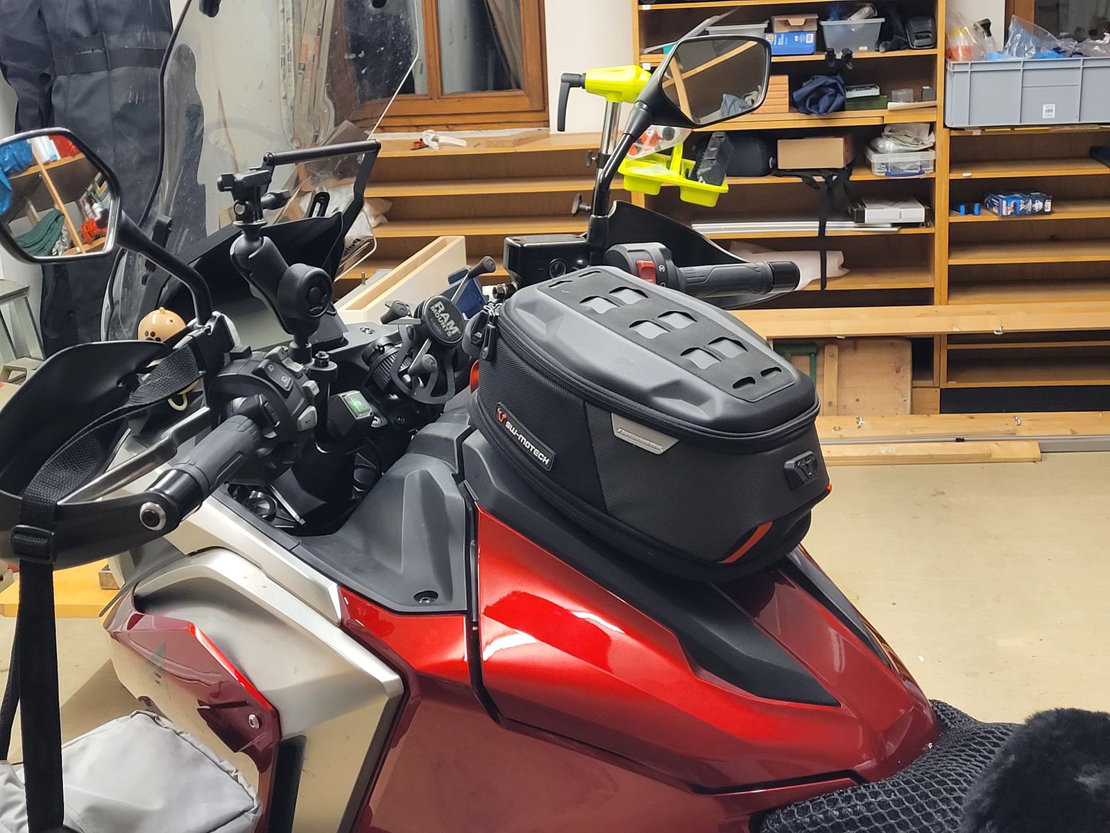

    So,

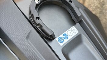

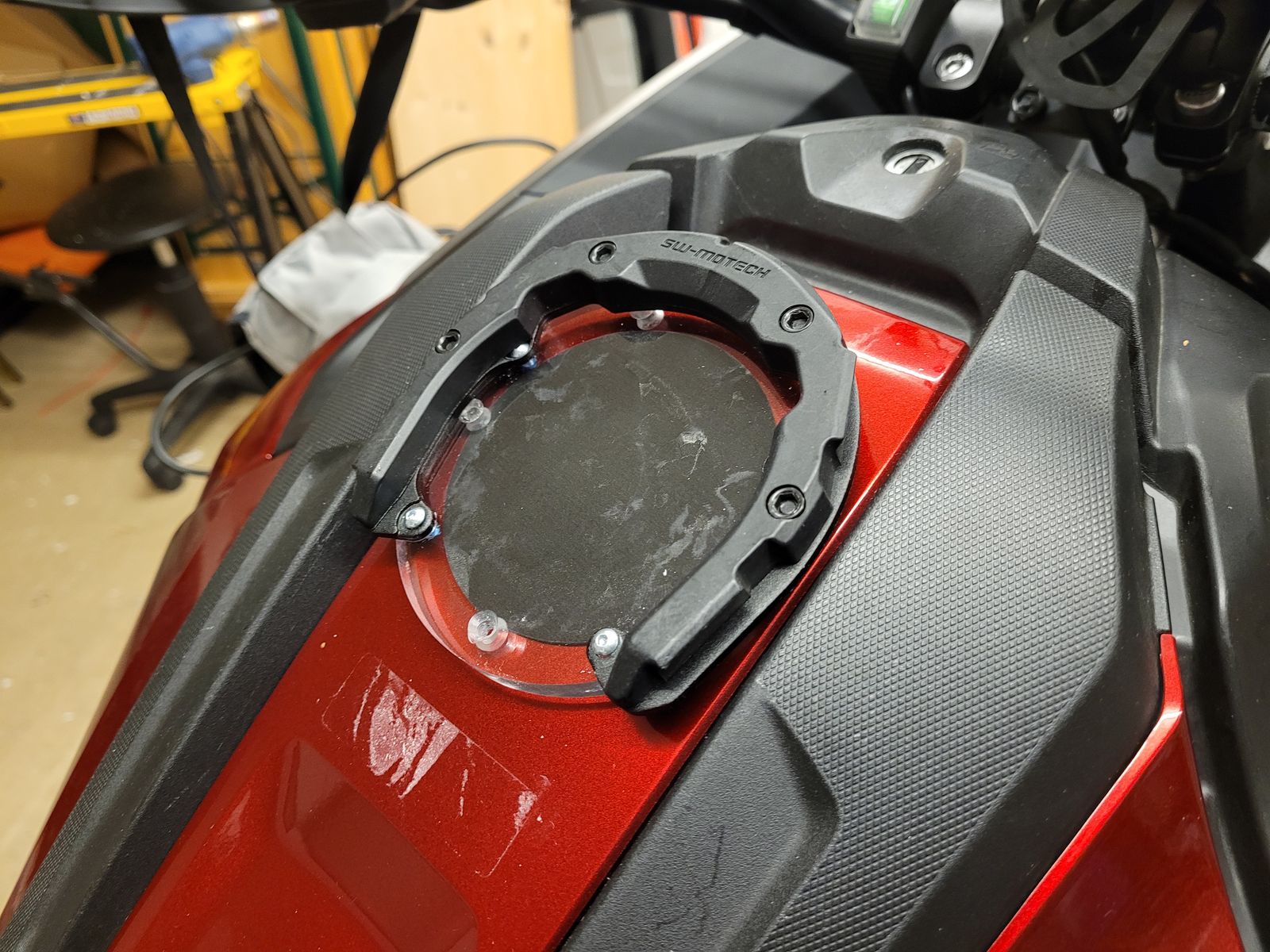

    jetzt habe ich mich auch mal dran gewagt.
    Den Tankrucksack (SW-Motech, Daypack Pro) und den Tankring Pro hatte ich noch von meiner
    CB125R übrig und ich fand es an meiner NC - trotz genialem Helmfach - unpraktisch, für jeden Zugriff
    den Zündschlüssel abziehen zu müssen, um an Geldbeutel, Sonnenbrille, Trinkflasche usw. zu kommen.

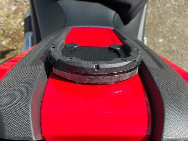

    Nach einiger Überlegung habe ich mich für folgenden Weg entschieden:
    Für ein paar Euro auf Amazon eine Acrylglas-Scheibe mit 10cm Durchmesser bestellt
    Ebenfalls bei Amazon Runde 3M-Hochlast-Klebepads (8cm Durchmesser) bestellt.
    4 Schrauben (Halbrundkopf, 3 x 12mm, Edelstahl) aus dem Baumarkt.
    Die Befestigungslöcher des Tankrings auf der Acryliglasscheibe angezeichnet,
    2,5mm Löcher gebohrt, dann mit einem M3 Gewindebohrer, Gewinde ins Acrylglas geschnitten.
    Tankring mit den 3mm Schrauben auf die Acrylscheibe geschraubt (natürlich zusätzlich mit mittelfester
    Schraubensicherung).
    Klebepad mittig auf die Acrylscheibe und diese dann auf die flachste Stelle, oben auf die
    Helmfachabdeckung geklebt. Wegen der niedrigen Temperaturen habe ich alle Flächen
    vor dem Aufkleben erwärmt.
    Die durchsichtige Acrylscheibe habe ich gerne genommen, um rechtzeitig sehen zu können,
    wenn sich am Klebepad mal was lösen sollte.
    Probefahrt steht noch aus, aber in der Garage hält bisher alles prima. :D

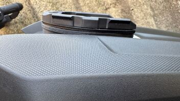

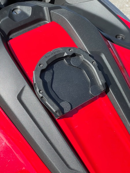

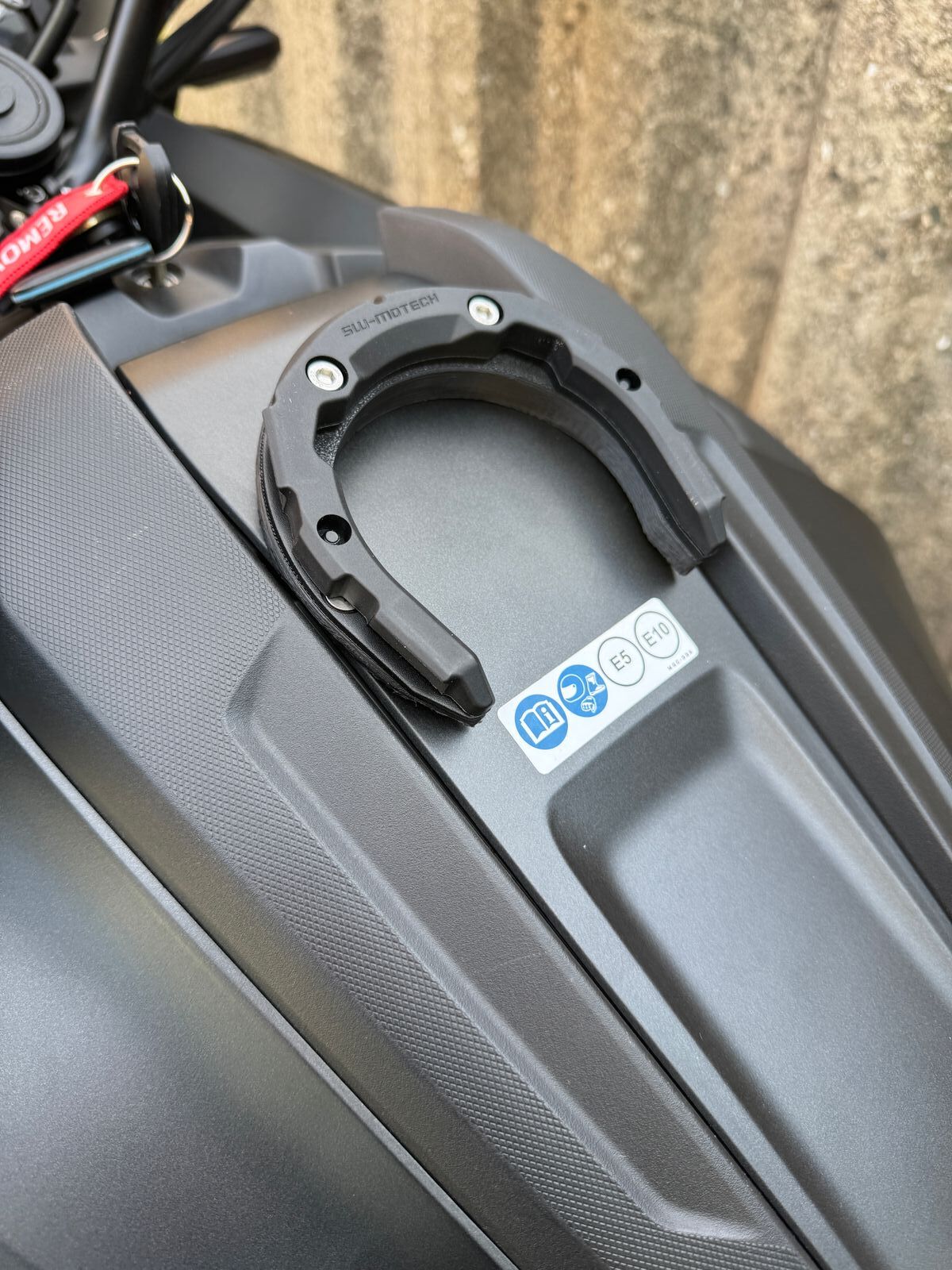

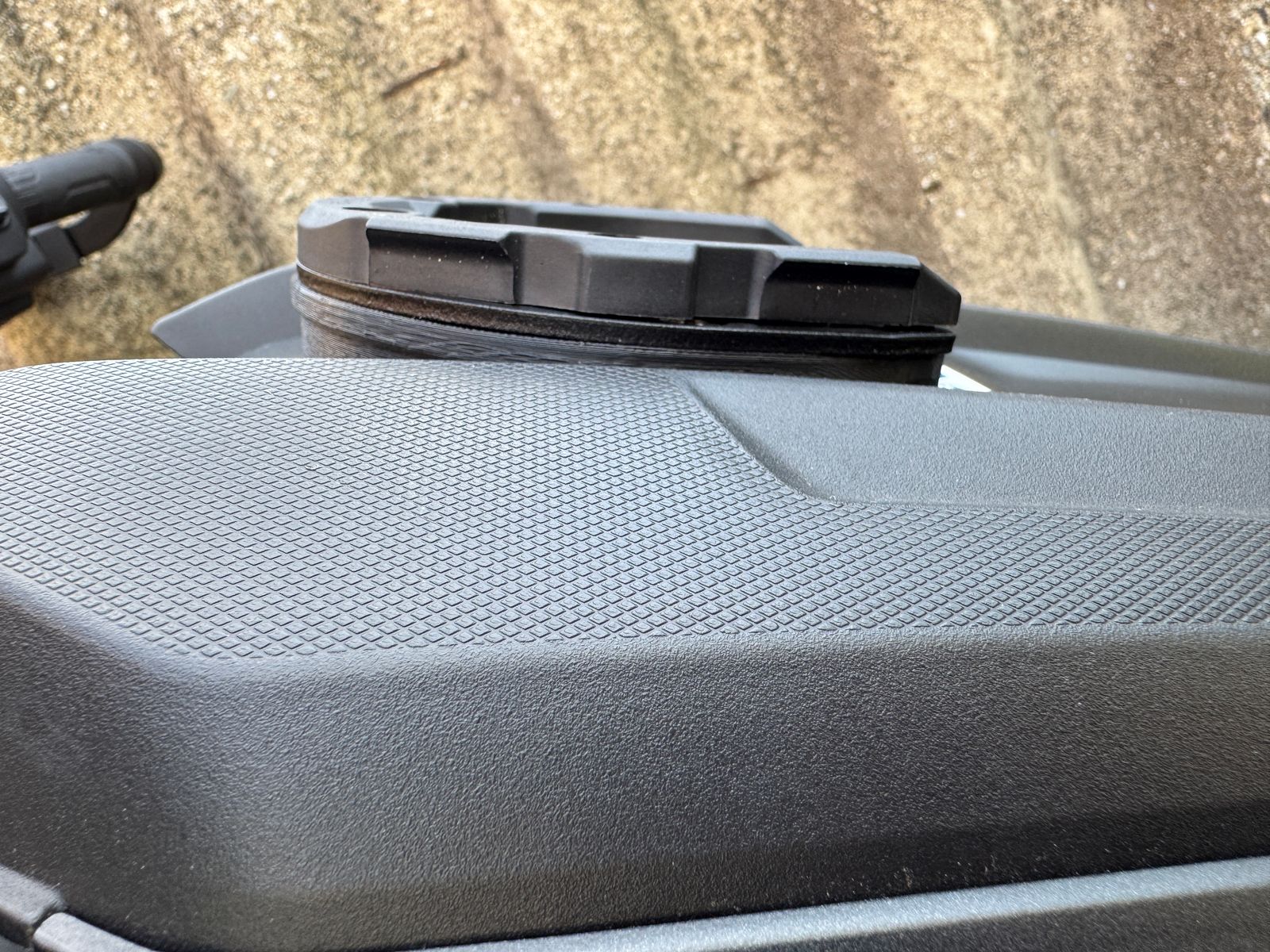

    Ich habe ein Pad für den SW Motech Pro Tankring gedruckt, welches ich auf den abnehmbaren Teil des Kofferraumdeckels geschraubt habe. Ich habe mir den Preis des Stücks angesehen und es ist nichts, was mich ruinieren würde, wenn ich mich entscheiden würde, es zu entfernen.
    Ins Deutsche übersetzt.

    Egal ob der Tankring (Adapterring) nun wie bei "pajosek" gedruckt oder wie bei "Ronny.Ste" aus
    Acrylglas gefertigt wurde, mir gefällt's, die Initiative zählt. Dafür gibt es von mir für beide Lösungen
    einen Daumen hoch. :handgestures-thumbupright:
