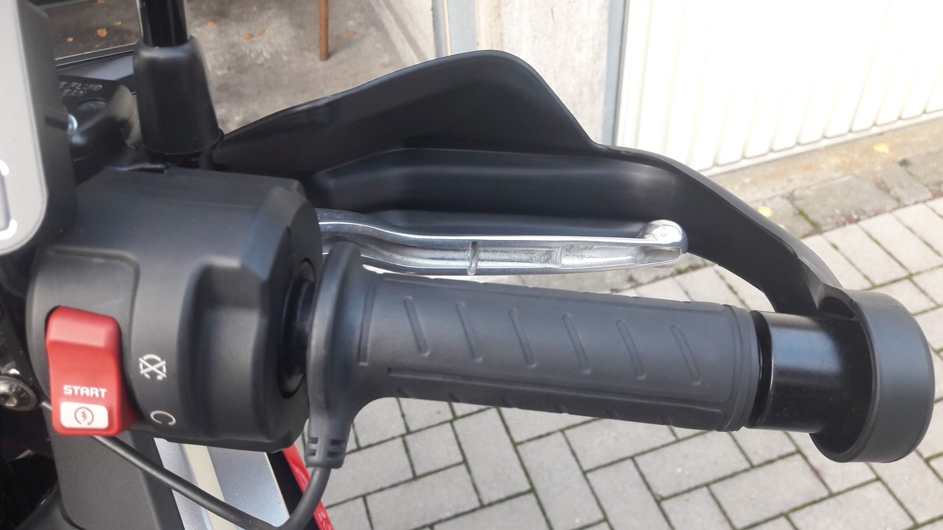

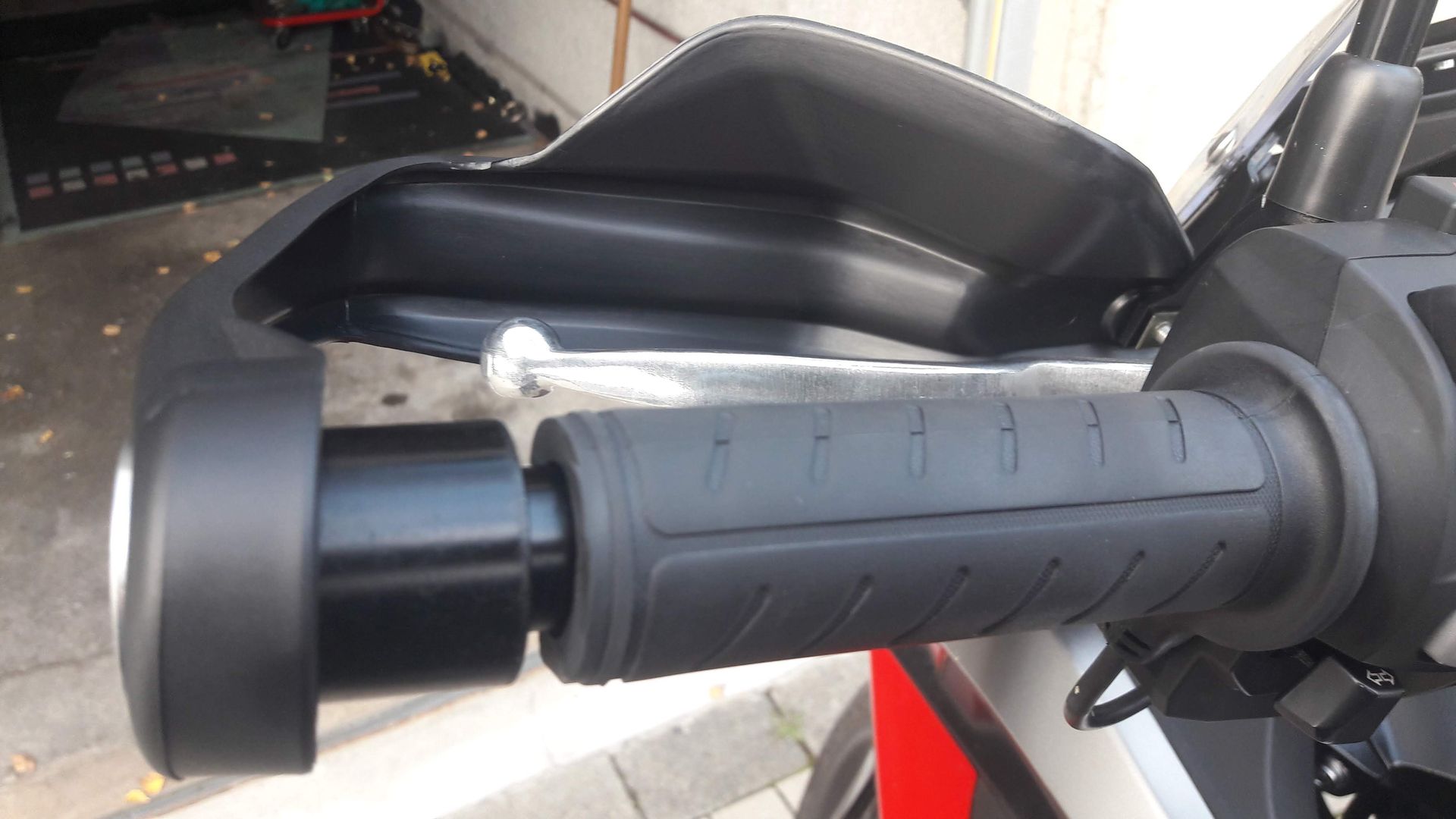

    Im August 21 habe ich meine erste RH09 gekauft und an diese Daytona-Heizgriffe angebaut. Im Dezember nahm mir ein Autofahrer die Vorfahrt und die Maschine war ein wirtschaftlicher Totalschaden. Daraufhin habe ich mir im im Januar 22 eine gute gebrauchte RH09 gekauft und an diese Heizgriffe von Oxford angebaut.
    An beiden Maschinen war es kein Problem die Heizgriffe auf den Lenker bzw. die Gasgriffhülse zu montieren. Sogar den Ausbau der Gasgriffhülse kann man sich sparen. Warum dein Händler für die Montage 2 bis 3 Stunden ansetzt verstehe ich nicht, der einzige Grund ist für mich Umsatzoptimierung.
    Nachfolgend noch zwei Bilder der Daytona-Heizgriffe.
    Gruß Winni
