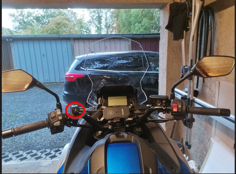

    magst Du mir noch sagen, welche USB Steckdose am Lenker du verbaut hast? Hast Du da einfach den STecker abgeschnitten,
    an das Hondakabel der Originalsteckdose gelötet und gut ist? Oder muss da noch was wischengelötet werden? Ist erkennbar, welches Kabel an welches gelötet werden muss? Mein Sohn hilft, er ist Systemelektroniker, aber hat mit Motorrädern nix am Hut. Schön wäre ja noch, wenn sich die Lenkersteckdose einzeln verschließen lässt. Ich glaube von Wunderlich gibt es sowas. Aber - wie gewohnt - irre teuer. Würde auch sowas gehen zum Verbinden:

    Ich habe diesen HIER. Sah für mich am stylichsten aus. Datenkabel sind keine drann, also nur zwei für Stromzfuhr.
    Ist auch top wasserdicht, da entgegen wie auf den Bildern an dem Deckel noch zwei Nubbsies sind die direkt in die Dose rein gehen.
    Zwischen gelötet muß auch nichts werden auch keine Sicherung, da dies mit der Boardelektronik abgesichert ist.
    Wenn dein Sohnemann eh mit Elektrik zu tun hat ist es Klax dieses Kabel zwischen zu löten. Wichtig ist hinterher alles gut zu isolieren und/oder mit Schrumpfschlauch zu versehen, damit keine Feuchtigkeit rein kriecht.

    So, ich hab Die Originale usb Dose bestellt. Die Verkleidung mit Hilfe des Videos abgebaut. Allerdings nicht so viel wie im Video gezeigt. Mit zitternden Finger Minus abgeklemmt (irgendwie hab ich immer Angst vor Batterien, seit mal eine vor meinen Kinderaugen "explodiert" ist) und die USB Dose angesteckt. Easypeasy. Alles wieder zusammen und läuft. Wieder ein Stück mehr von meiner Maschine kennengelernt. Das mit der Doppelusbsteckdose werde ich noch anders machen als Du. Da muss ich aber nochmal bei dann. Danke nochmal André.
