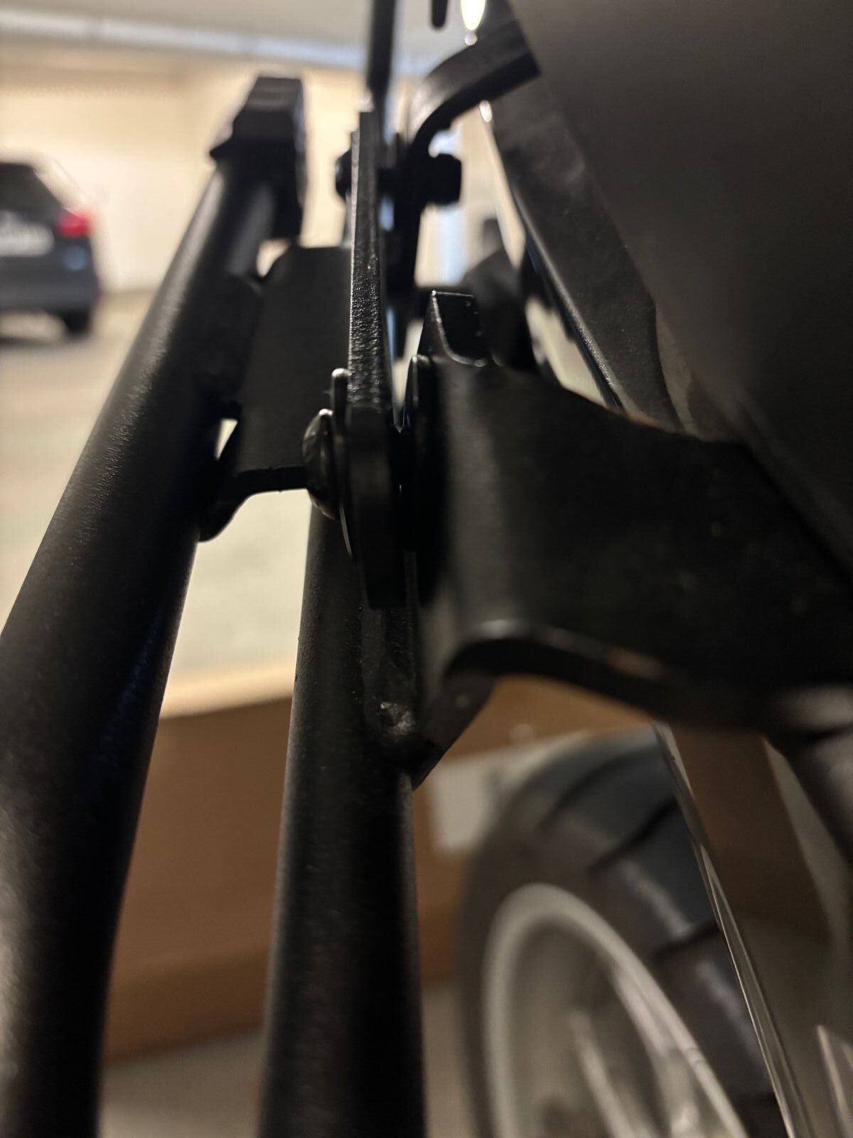

    Hi Futzy
    hat der Anbau der Seitenträger bei dir problemlos geklappt?
    Habe massive Probleme mit der Passgenauigkeit der Seitenträger wie auch schon ein anderes Forumsmitglied.
    Siehe hier:
    Hast du eventuell ein Foto von den Trägern ohne montierte Seitenkoffer?
    Grüße,
    Jay
