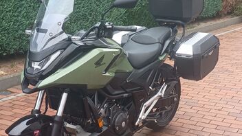

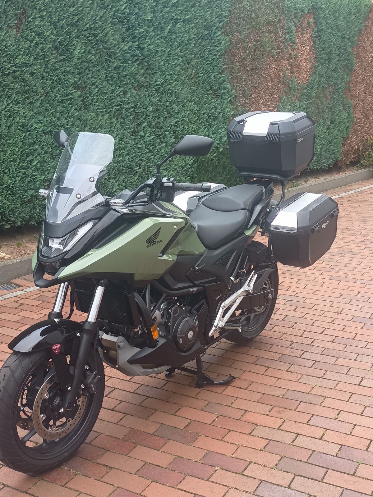

    Ronny.Ste : Die Bilder helfen mir nicht so richtige weiter; vielleicht mache ich aber auch einen Denk- oder Lesefehler. Deine Bilder zeigen alle die Montagevariante MIT Topcase Träger.
    Bei Givi wird auf eine andere Lösung OHNE Topcase Träger hingewiesen: siehe hier: FÜR IHR MOTORRAD - HONDA NC750X-25--26 - 1192KIT - Givi. Und auf den Unterschied in der Gesamtbreite bezieht sich meine Frage. Ich kann mir gut vorstellen, das die Breite in beiden Varianten gleich ist. Der Grund für meine Vermutung ist, das die Halterung an der Fußraste anscheinend in beiden Varianten die gleiche bleibt. Wenn oben unterschiedliche Abstände zum Motorrad sind, dann müsste das auch an der Fußraste unterschiedlich sein. Sonst würden m.E. die Koffer unterschiedlich "schief" am Motorrad hängen. Ich hoffe, ich habe das "wirrwarr" nicht verschlimmbessert.
    Moin Ronny,
    ich interessiere mich auch für die Givi Lösungen für meine NC 750X Mod 25 RH23. Dein Beitrag hilft mir dabei. Für die noch offene Frage "Topcase ja/nein" ist die Gesamtbreite für mich ein Aspekt. Erhöht sich die Breite, wenn der Kofferhalter am TC-Träger montiert wird im Vergleich zur Montage "nur Koffer"? Wenn "ja" , um wieviel ungefähr? Ist in beiden Varianten die Halterung an der Fußraste die gleiche? Ich hoffe, meine Formulierung ist verständlich und würde mich über eine Antwort freuen..
