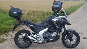

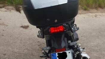

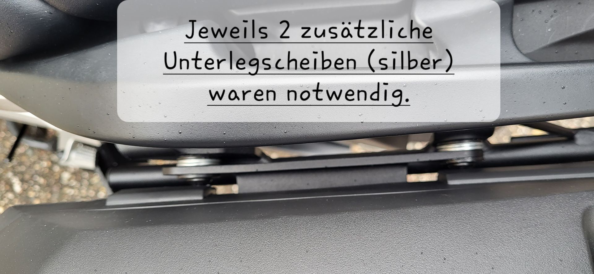

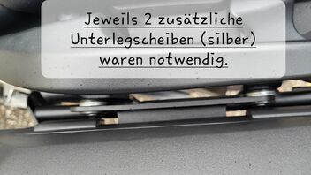

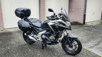

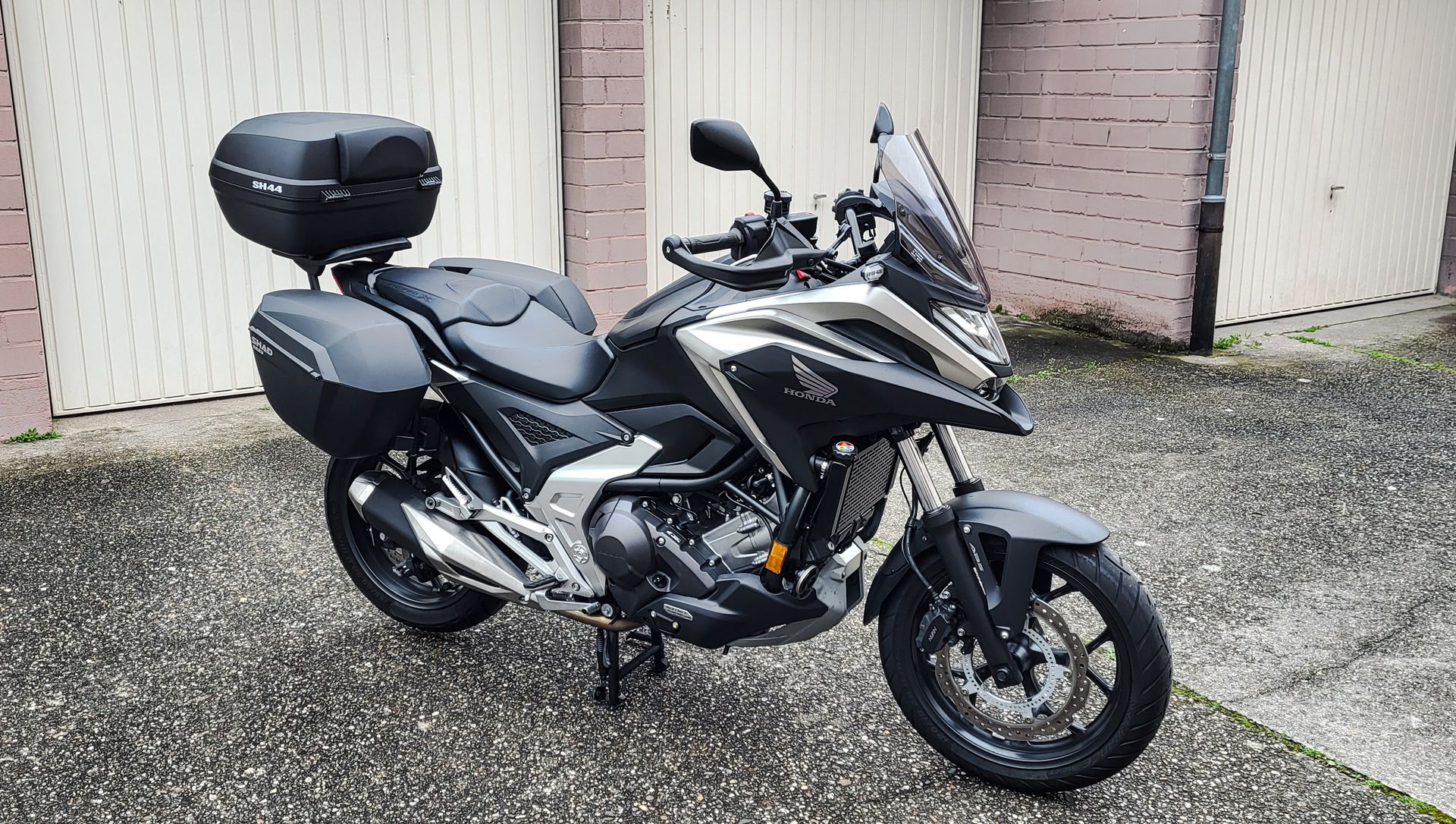

    Heute habe ich endlich die Shad-Kombination TC/3P-Träger + SH23 + SH44 angeschraubt. Optisch passt diese wirklich gut an die schwarze RH09. Die Koffer/TC-Kombination fügt sich schön ins Gesamtbild ein, die Dimensionen sind stimmig. Die Verarbeitung der Träger ist ok, an einer Stelle war es nicht richtig entgratet. Die Passgenauigkeit ist ansich in Ordnung, allerdings musste ich auf beiden Seiten zwischen TC- und 3P-Trägeraufnahme 2 zusätzliche Unterlegscheiben verwenden (siehe Bild), weil ich sonst die SH23 nicht anbringen konnte. Die hintere Kofferkralle setzte immer auf dem Arm des TC-Trägers auf, war also ein Stück zu nah dran. Die Schrauben werde ich bei Gelegenheit durch etwas längere ersetzen, da die Muttern schon sehr knapp am Rand sind.
    Man merkt beim Schieben und aufbocken, dass da jetzt etwas mehr Gewicht auf der Hinterachse ist. Bin mal gespannt, ob es sich beim Fahren in irgendeiner Form auswirkt.
    Würde ich das Set wieder kaufen? Bei dem Preis vermutlich schon. Würde mir ein Original-Set besser gefallen? Klar. Das kann ja irgendwann noch kommen, wenn das Sparschwein wieder spendabler drauf ist.

    Ja, mit den SH23 geht es echt knapp zu, ich konnte auf die zusätzlichen Scheiben verzichten. Es geht bei mir knapp zu aber es geht oder das was nifft.
    Und ja, die SH23 sehen wirklich stylisch an der RH09 aus, wie gemacht dafür. Und stehen auch nicht so weit weg wie manch andere Systeme.
