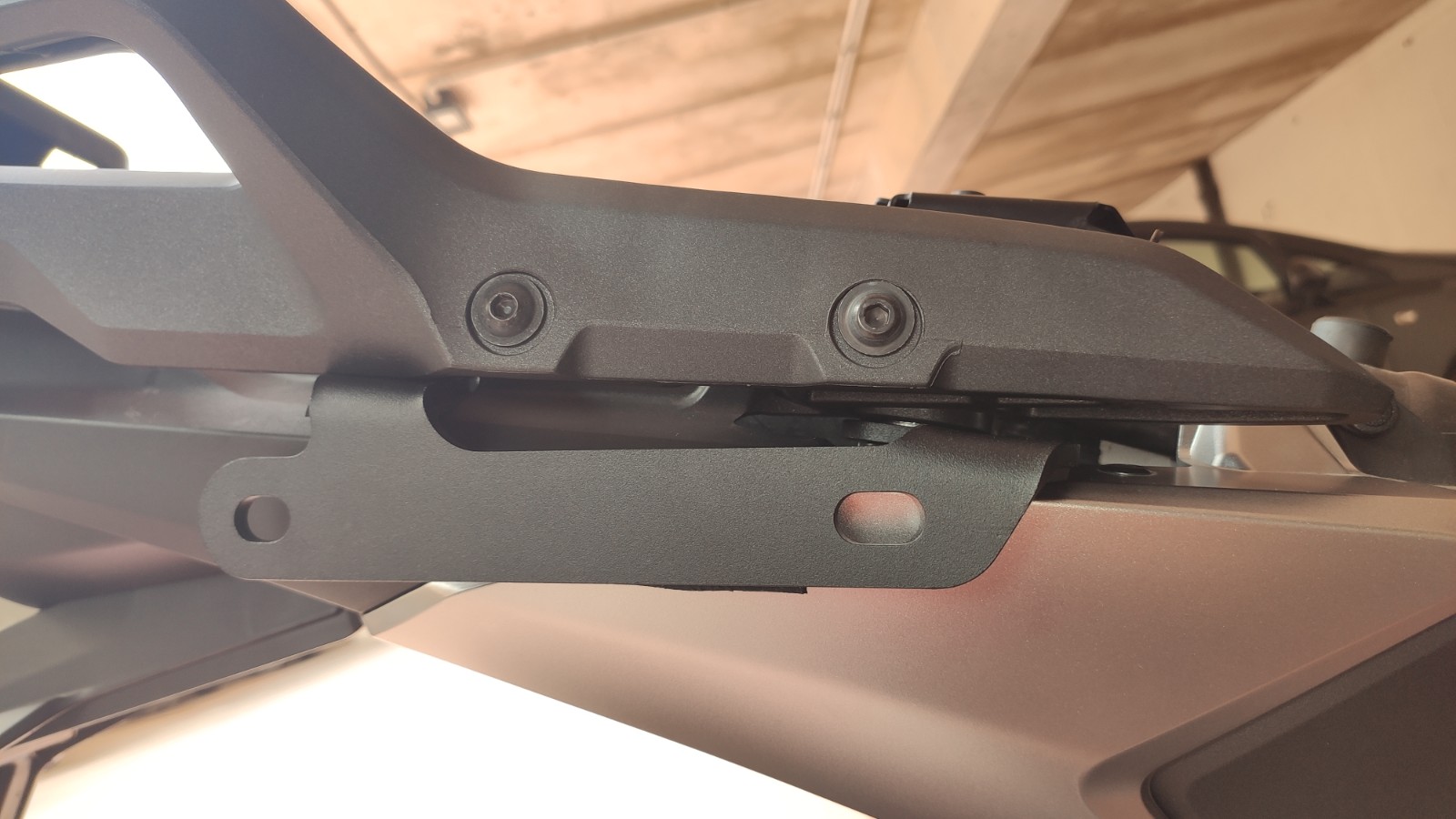

    Va bene, l'ho fatto!
    L'unico problema è la distanza tra la staffa SHAD e la plastica della moto.
    Il dado SHAD è più profondo di questa distanza e tocca la plastica.
    Come potrei risolvere questo grave problema?
    Grazie e ciao Luca.

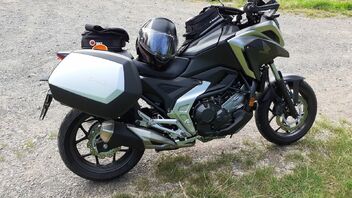

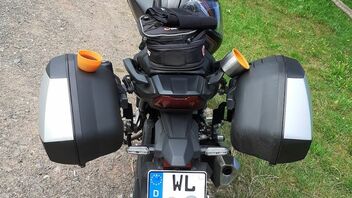

    Thanks a lot but the cases in the photos are the SH23 that opens its top. The SH35 opens its side and doesn't create problems. The problems are with the 3P bar... Did you have problem with them? Bye, Luca.

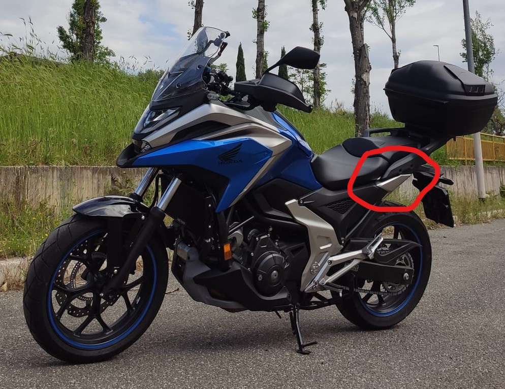

    Ho una NC750X del 2021 e vorrei montare le valigie laterali SHAD SH35 con staffe 3P ma ho letto che questo sistema 3P ha problemi con il rack originale Honda.
    Ho montato sul mio rack nero 2021 il 2020 perché preferivo il colore e l'aspetto.
    C'è qualcuno che l'ha montato?
    Il problema potrebbe essere lo spazio minimo tra il rack nero e la plastica grigia sotto il sedile.
    Hai avuto questo problema?
    Hai foto del tuo SH35 montato con questo rack nero 2020?
