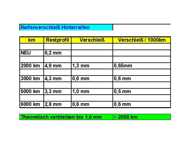

    Passend zum nahenden Winter ist das Ende des Hinterreifens absehbar. Nach 6.000km hat er hinten nur noch 2,8mm (vorne 3,4mm).

    Danke für deinen Erfahrungsbericht! :thumbup:
    Hast du denn Vergleichswerte zu anderen Reifen?
    Die Laufleistung finde ich nicht gerade "berauschend". Kann natürlich auch an deinem "Revier" liegen.
    Habe jetzt zum zweiten Mal den Pirelli Angel GT 2 drauf und mit einer Laufleistung vom ~ 11500 km bin ich echt zufrieden.
    Super Tabelle, danke!
    Den Pirelli Scorpion Trail II hatte ich hinten 7.700km drauf, anfangs 0,65mm, am Ende 1,6mm. Toller Ganzjahresreifen!
    Vor ein paar Jahren habe ich im Sommer zwei Michelin Pilot Road hinten auf auf 10.500km und dann 9.700km gebracht. Damals habe ich immer mit dem Winterreifen Heidenau K73 Super-rain gewechselt. Bei nass-kaltem Wetter eine Macht, aber nur eine Laufleistung von 4.200km bzw. knapp 6.000km hinten - mit zunehmender Wärme schmilzt das Profil, wobei er hinten neu jeweils knapp 6mm hatte.

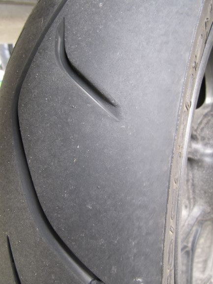

    Ich habe heute die 7.000km voll gemacht, vorne sind es noch 3,1mm, hinten nur noch zwischen 2,0 und 2,2mm. Kurz vor der Platte, bei einer Lufttemperatur in den Löwensteiner Bergen von etwa 2 Grad, hatte er bei fast trockener Straße doch einige kleinere Rutscher.
