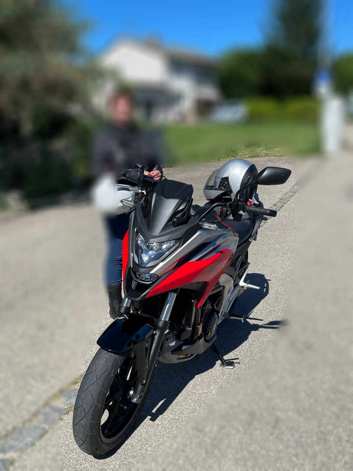

Die originale Serienscheibe war mir auch zu laut und insbesondere das Hämmern ab 75km/h war auf Dauer ohne Ohrenstöpsel nicht zu ertragen. Deshalb habe ich die Scheibe einfach um 10 cm gekürzt, die Kante sauber geschliffen (mit der Feile) und dann schön poliert mit Schmirgelpapier. Das Hämmern ist weg und die Fahrtwindgeräusche sind gut zu ertragen. Bei der aktuellen Hitze ein weiterer Vorteil: der Fahrtwind kühlt den Oberkörper etwas besser als mit der hohen Scheibe.
Inzwischen habe ich auch die originale hohe Tourenscheibe von Honda ausprobiert. Sieht auf der NC gut aus und ist wesentlich kratzfester als die Serienscheibe, aber die Scheibe beseitigt bei meiner Größe von 178 cm die Hämmergeräusche leider nicht vollständig. Es ist zwar besser geworden, aber längst nicht optimal.
