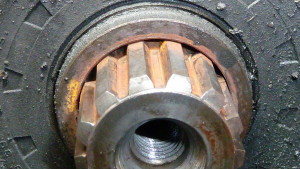

    als ich letzten Freitag den Kettensatz gewechselt habe ist mir etwas aufgefallen. Sowohl das alte als auch das neue Kettenritzel hat auf der Getriebeausgangswelle ein wenig Spiel, d.h. es lässt sich auf der Welle minimal hin- und herschieben. Die Sicherungsschraube ist korrekt angezogen, die große Scheibe sitzt fest.
    Muss das so sein? Oder sind die Kettenritzel etwas zu schmal?
    Um das Spiel zu eliminieren habe ich zwischen Scheibe und Ritzel einen großen Kupferdichtring montiert. Der Innendurchmesser des Kupferdichtringes ist etwas größer als der Durchmesser der Welle. Das Ritzel sitzt dadurch fest auf der Welle. Wenn ich noch ein paar hundert Kilometer gefahren bin werde ich die Ritzelabdeckung nochmal abnehmen und mir ansehen wie es dann aussieht.

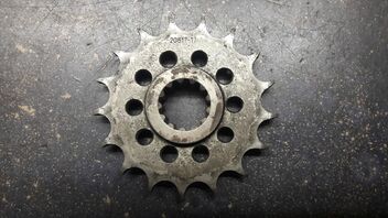

    Eine Passfeder ist nicht vorhanden. Die Verbindung wird über eine Verzahnung hergestellt, es ist eine formschlüssige Verbindung. Auf dem Bild des Ritzels kann man das erkennen.
