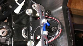

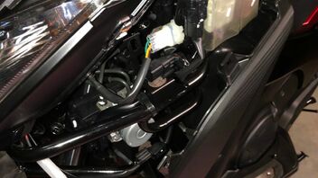

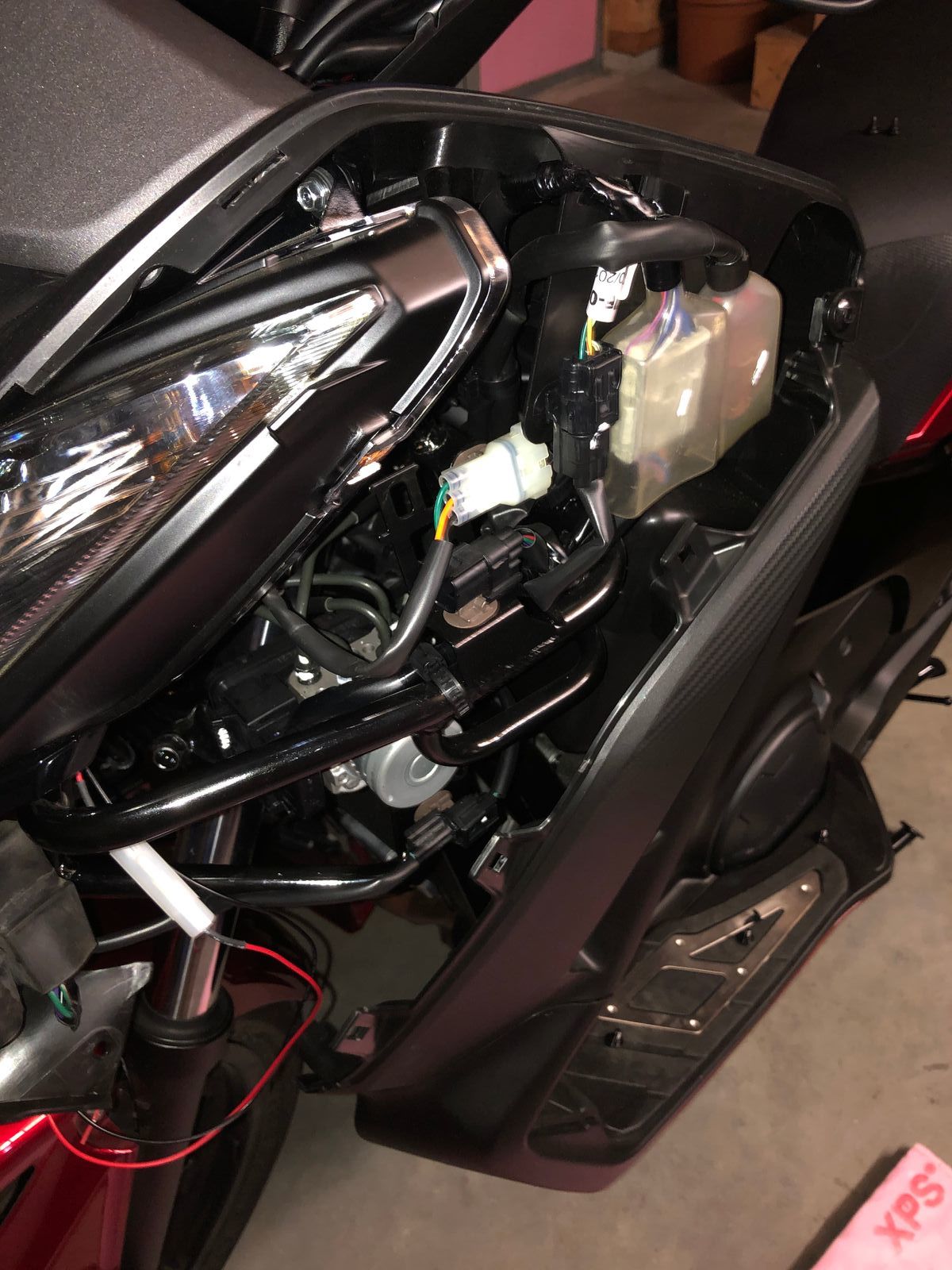

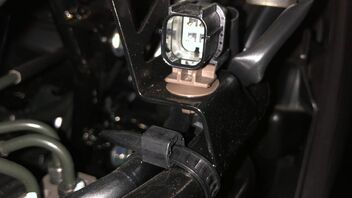

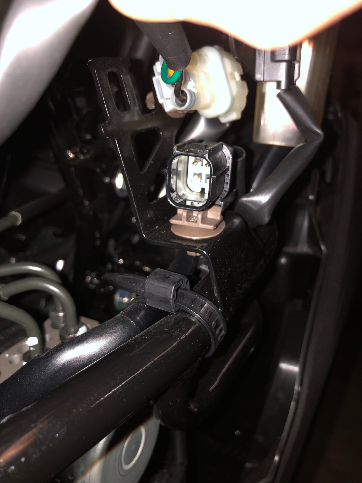

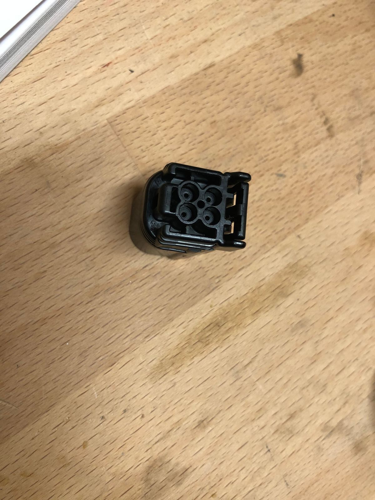

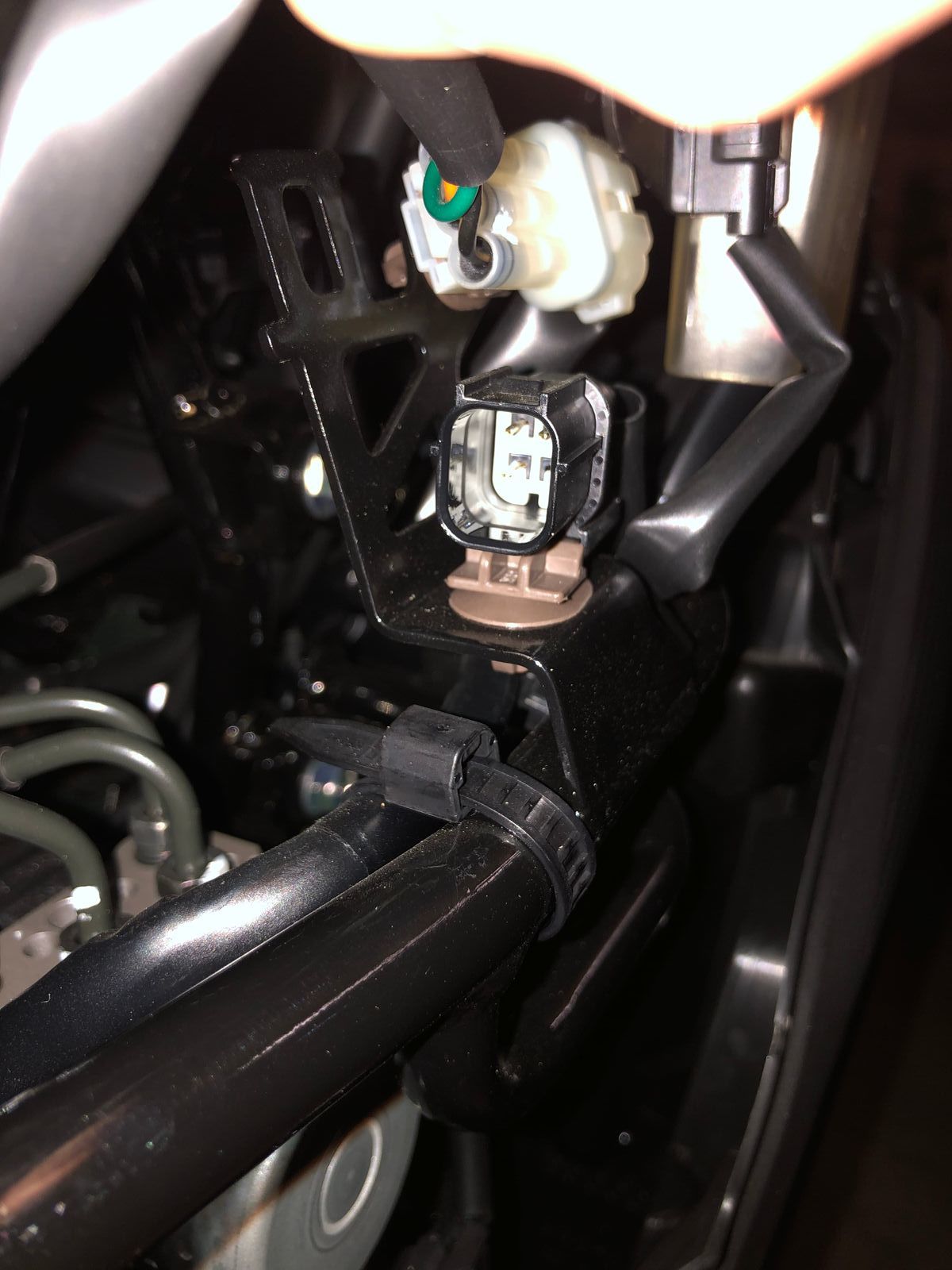

#6 Den Stecker findest Du bei der RC89 hinter der linken oberen Verkleidung vorne (in Fahrtrichtung gesehen).
Siehe Einbauanleitung Heizgriffe -> Bild 30. / 31.

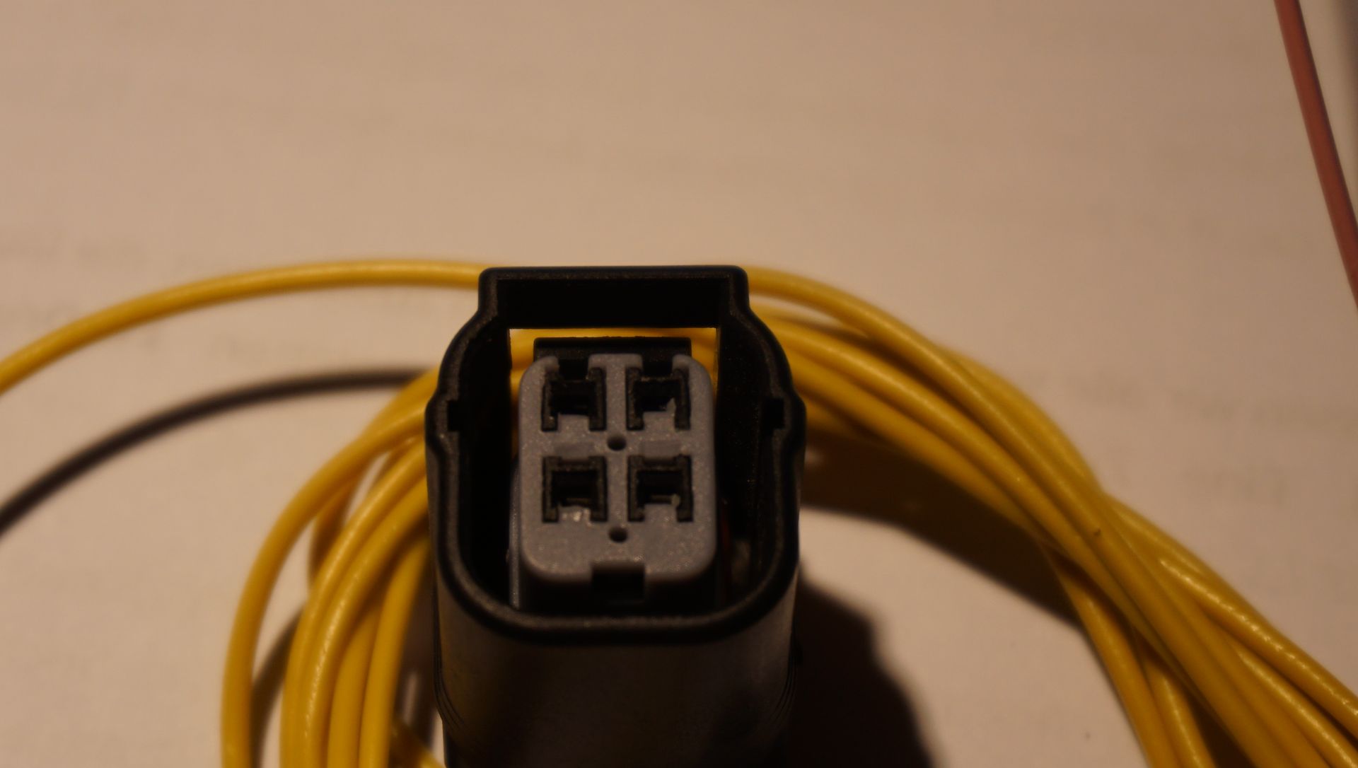

Steckerbelegung: Grün = Masse, Lila-Rot ist der Pluspol (über Zündung geschaltet, 7,5A Sicherung im Sicherungskasten)
Lila Schwarz dient der Indikatoranzeige
Entweder den Stecker abschneiden oder ein passendes Gegenstück kaufen,
bzw. kannst Du auch den original Heizgriff-Kabelsatz modifizieren.
Das zusätzliche Relais wie bei den NC Bikes brauchst Du nicht, das ist bei der Integra bereits vorhanden.

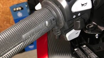

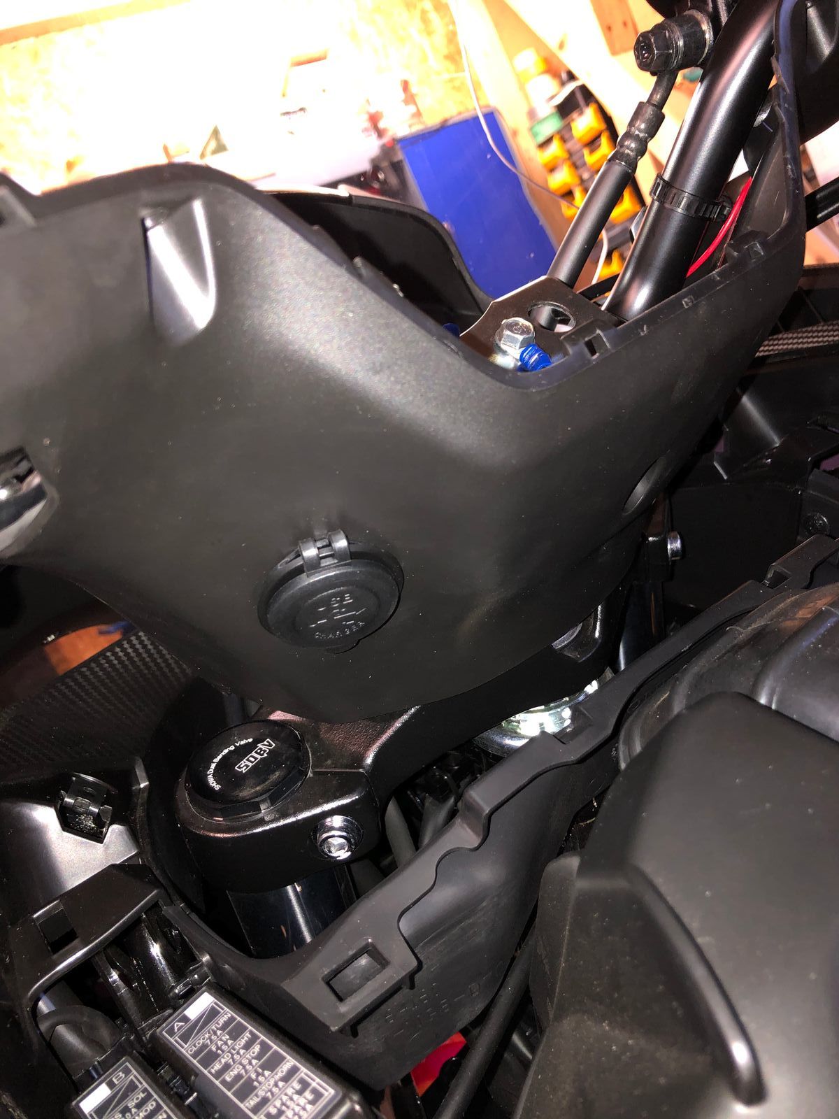

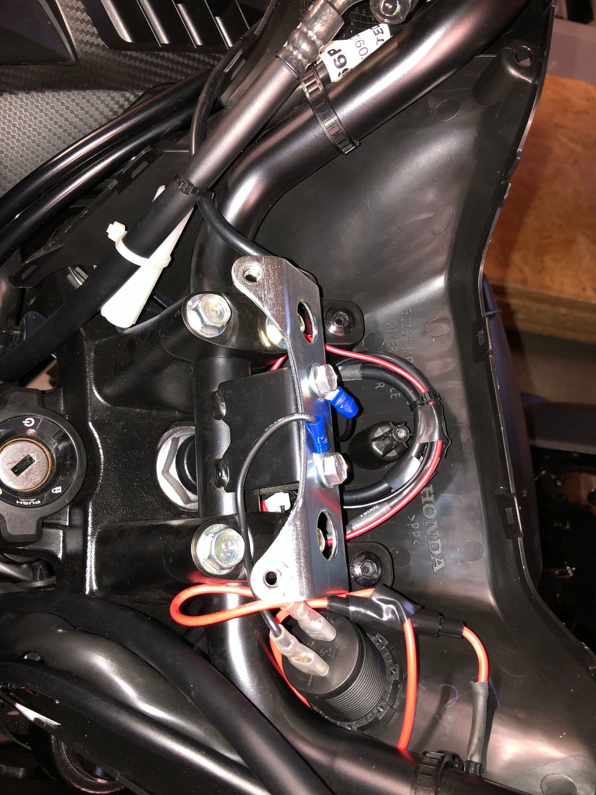

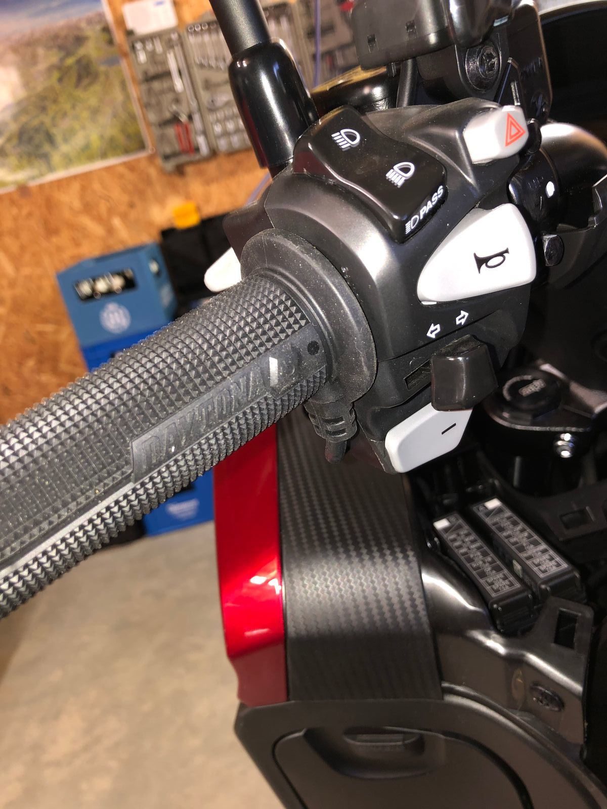

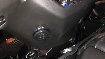

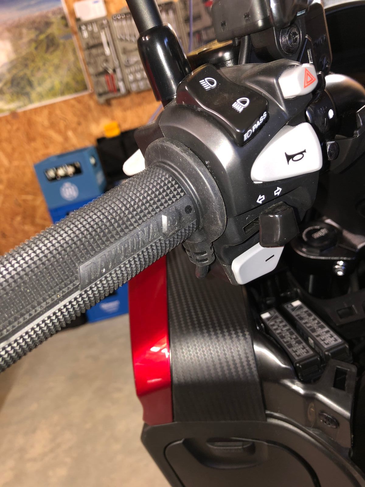

#8 Hallo, das wollte ich bei meiner Integra RC89 auch machen, hatte auch den Stecker bereits "freigelegt", jedoch wurde ich mit der Kabelverlegung nicht glücklich, da egal bei welcher Option, beim Lenkvorgang immer viel Bewegung auf dem Kabel war - schließlich bin ich dem Rat meines Mopeddealers gefolgt und habe sowohl die Daytona Heizgriffe, als auch meine USB Ladedose am schwarzen Bremslichtkabel angelötet.
Einfach direkt am Lenker den Gummiüberzug am Stecker freigelegt und das Zusatzkabel mit dazu gelötet.
#9 [...] schließlich bin ich dem Rat meines Mopeddealers gefolgt und habe sowohl die Daytona Heizgriffe, als auch meine USB Ladedose am schwarzen Bremslichtkabel angelötet. [...]
Wenn ich das richtig verstanden habe, verwendest Du das "schwarze Bremslichtkabel" als die +12V-Versorgung für Heizgriffe und USB-Buchse? Wo greifst Du die Masse ab? Vom Lenker über die blauen Ringkabelschuhe in Bild 4?
Gruß,
Andreas
#10 Hallo, ja das ist korrekt - auf jeder Seite unterhalb der Bremshebel liegen die Steckkontakte in einer weichen Gummihülle umschlossen. Vorsicht - es sind jeweil immer 2 schwarze Stecker - einer mit Zündungsplus und der andere nur mit betätigtem Bremshebel.
Masse hab ich an den Schrauben am Lenker fixiert.
