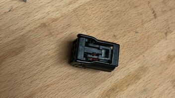

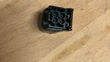

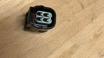

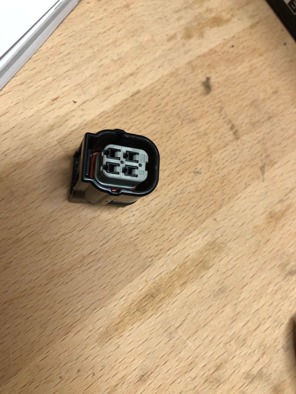

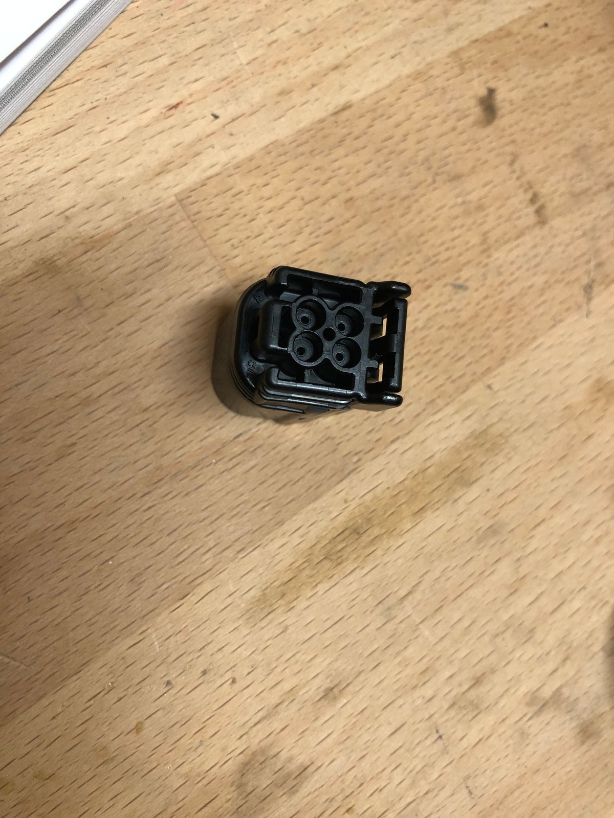

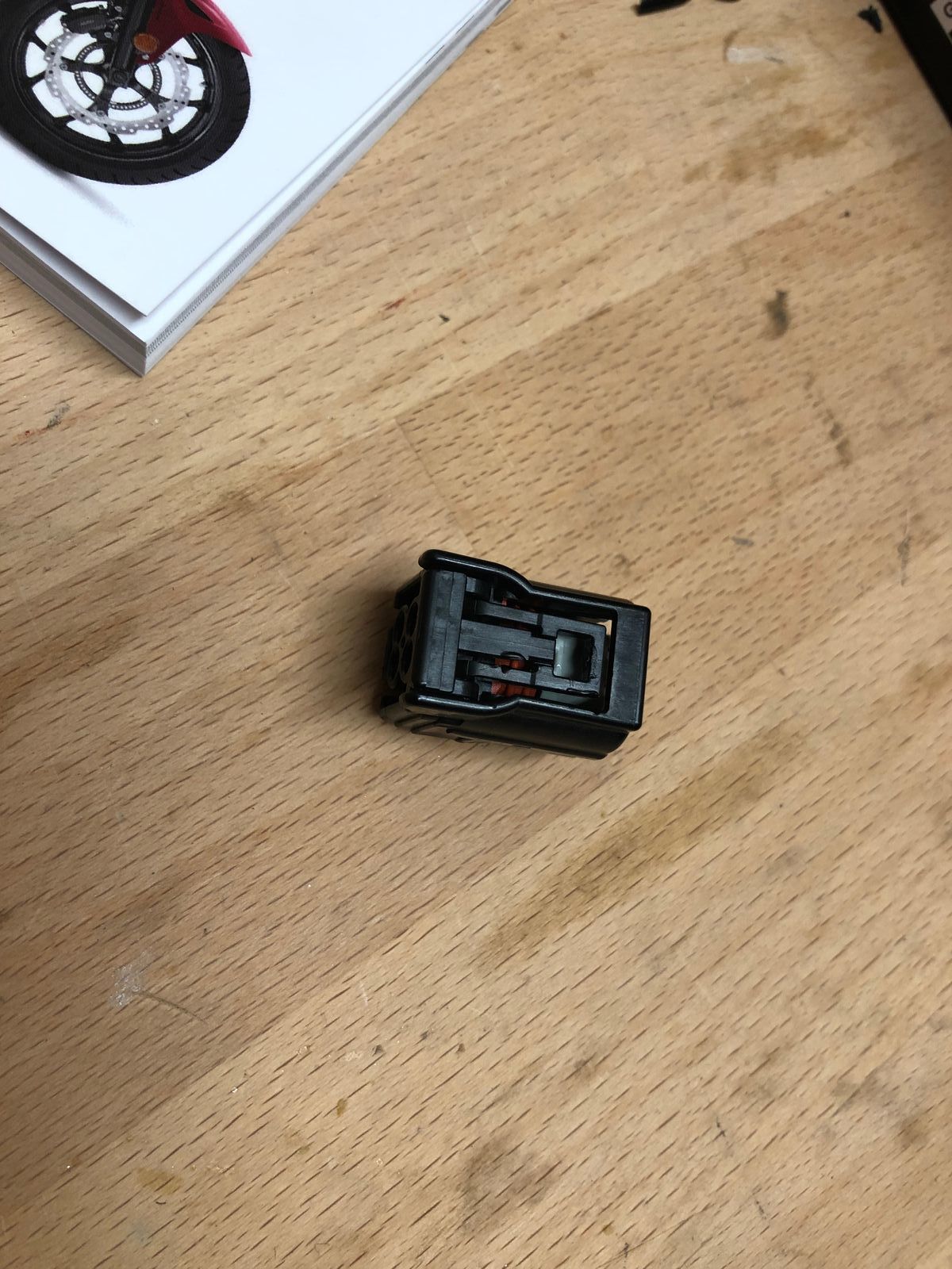

  • #20
    Gute Entscheidung! :thumbup:
    Zur ersten Frage, ja den Dummy kannst auch nehmen.
    Punkt zwei was die Steckkontakte betrifft bin ich mir nicht ganz sicher welche da rein kommen.
    Ich schau mal ob ich ebenfalls ein Stecker habe, dann schau ich mal rein.
