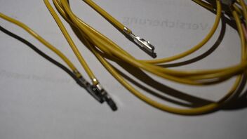

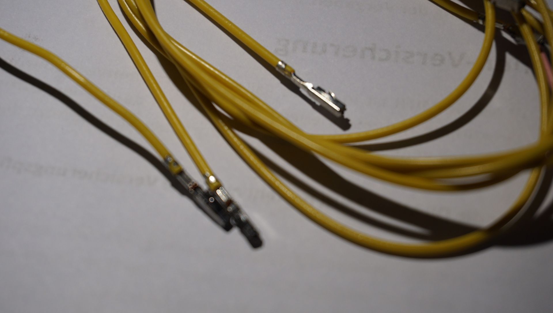

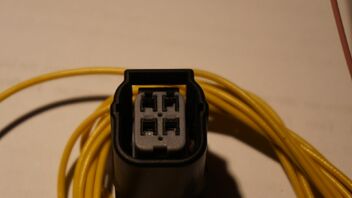

    Stecker habe ich mal Fotografiert und dazu die Steckkontakte.
    Die Kontakte werden von vorne eingefädelt, dazu die graue Kappe am Stecker abziehen, Steckkontakt durchziehen, einrasten.
    Die Steckkontakte bekommst du nur mit Kabel z.B. bei VW.
    Ist ein Reparatur Satz VW 000979126AB
    https://www.ebay.de/itm/5X-KAB…aca0aa:g:vwkAAOSwdiFdRupO
    hier nur zum stark erhöhten Preis <X
    regulär so um 4-6 €
    PS: ümlöten geht natürlich auch
