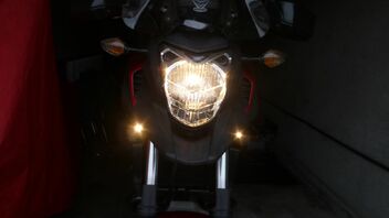

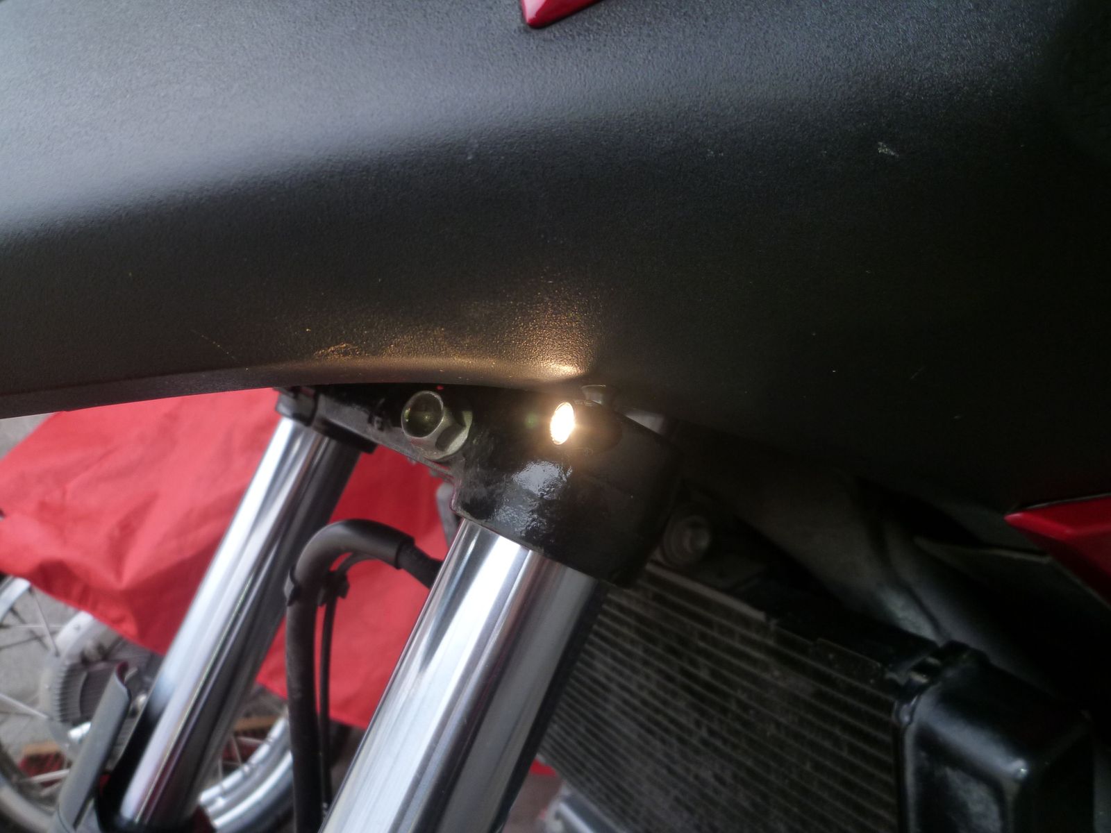

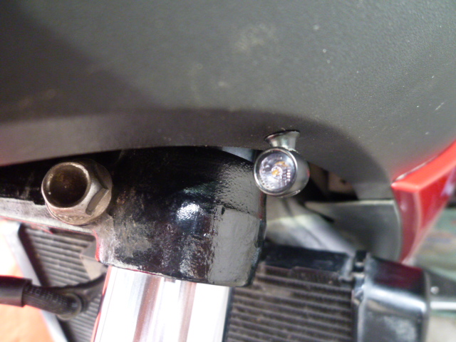

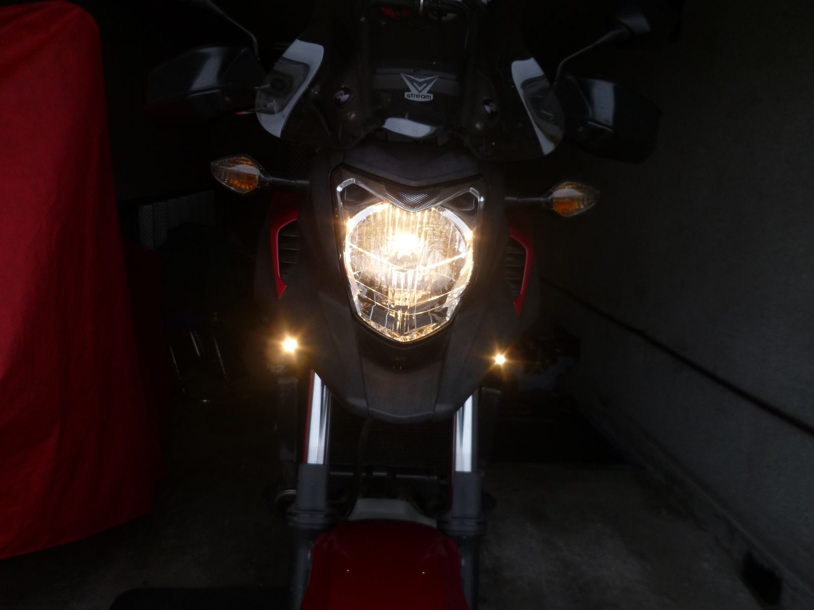

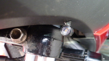

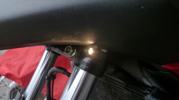

    Also blieben noch Positionslichter, die als Pärchen angebaut werden dürfen. Gekauft habe ich dann welche von Kellermann, Modell Atto. Angeschlossen habe ich sie an das Standlicht damit sie mit einschalten der Zündung sofort leuchten. An der Unterseite der vorderen Verkleidung etwa in Höhe der Standrohre fand sich ein den Einbauvorschriften entsprechender Platz. Da sie sehr klein sind fallen sie kaum auf, leuchten aber dennoch sehr hell.
    Im Zusammenspiel von H4-Fahrlicht und den beiden LED-Positionsleuchten hoffe ich nun etwas besser gesehen zu werden.
    H4-Fahrlicht und Positionsleuchten
    Positionsleuchten von Vorne
    Positionsleuchten eingeschaltet

    Auf den Fotos sehen die Positionsleuchten aber etwas, sagen wir mal, blass aus.

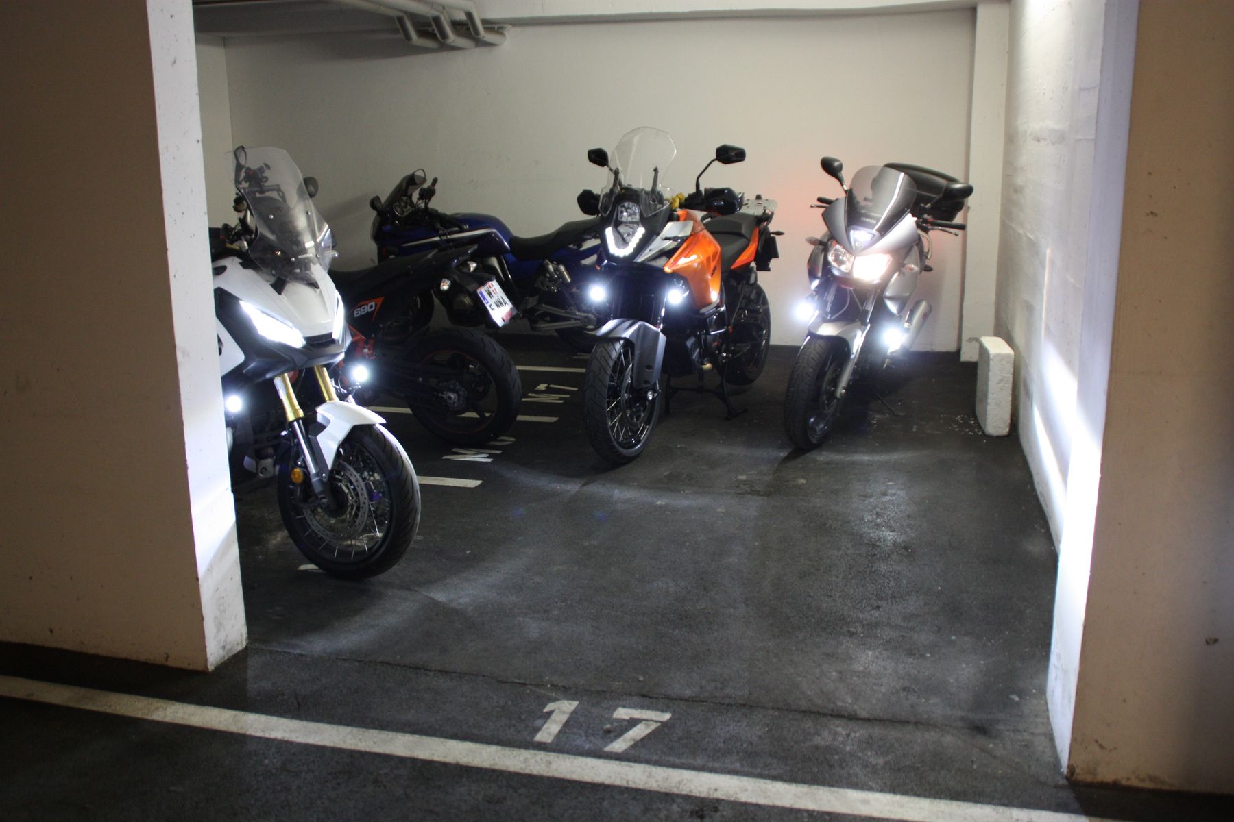

    Deine Lämpchen sind zwar ganz nett aber völlig sinnlos weil sie auf die Schnelle niemanden auffallen - warum? Auffallen tut nur was gänzlich anders, dh heller und mit anderer Lichtfarbe brennt. Du hast einen H4-Scheinwerfer der in der Masse aller untergeht. Um wirklich gesehen zu werden und nicht zB als zweiter Scheinwerfer des Autos vor dem du fahrst gedeutet zu werden bleibt dir bei dem Lichterchaos heutzutage einfach nur die option "Weihnachtsbaum". Da haben sich die überall erhältlichen LED-Nebelscheinwerfer als sehr praktikabel erwiesen. Solange die typisiert sind (dh mit Typisierungsnummer) kannst du nix falsch machen außer falsch einstellen. Richtig ist unter der Hell/Dunkelgrenze des Hauptscheinwerfers. Jeder der sich dann dann aufregt geblendet zu werden hat dich wenigstens gesehen, der Rest kann dir egal sein weil du weiterleben und fahren darfst.
    Ich habe auf allen drei Motorrädern LED-Nebler drauf und die auch immer eingeschalten. Seit dem hat mich nie weider jemand übersehen.
    LG aus Wien
    Georg
    ich habe auch seit vielen Jahren LED-Nebelscheinwerfer an meiner NC. Da ich so gut wie nie im Dunkeln fahre habe ich die billigsten genommen, die ich bekommen konnte. Die leuchten wahrscheinlich die Fahrbahn nicht so gut aus wie die teureren Exemplare. Die letzten 300.000 Km wurde ich jedenfalls nicht übersehen.

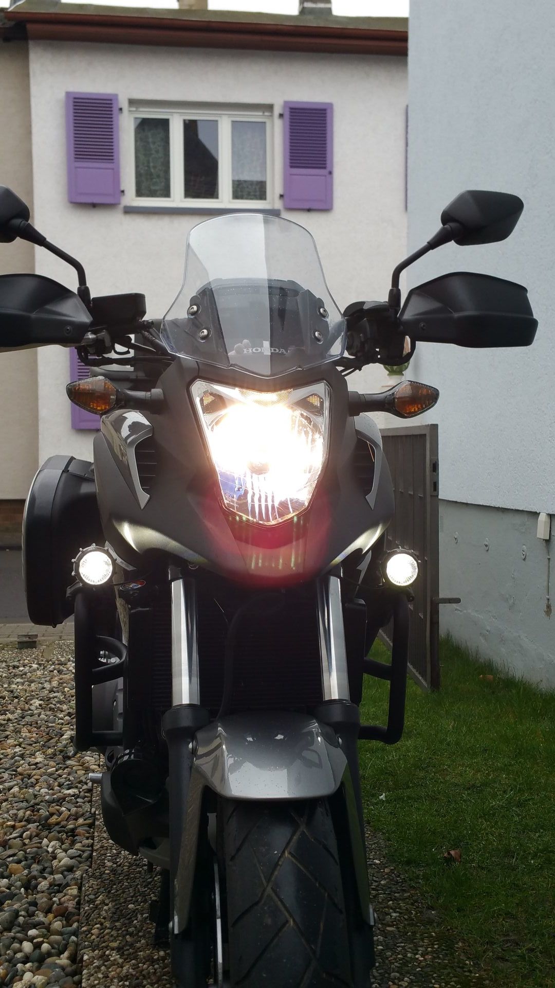

    Hier noch ein weiteres Foto, auf dem Fahr- und Positionslichter mit kräftigerem Licht rüberkommen. Ist halt immer so eine Sache das Licht auf einem Foto gut einzufangen.
    nc750.de/forum/core/attachment/15325/
    Gegenüber der Helligkeit von LED-Nebelscheinwerfern ist das natürlich mickrig, ist aber auch ein Vergleich zwischen Lichtern und Scheinwerfern. Letztere müssen von der Auslegung her heller sein.
    Mir reichen die Positionslichter erst einmal. Von Vorne sind nun zwei zusätzliche Lichtpunkte sichtbar und ich habe die Hoffnung (die bekanntlich zuletzt stirbt) damit etwas besser gesehen zu werden. Das es nicht die beste Lösung darstellt ist mir bewusst und ich kann damit leben.
