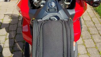

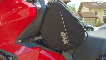

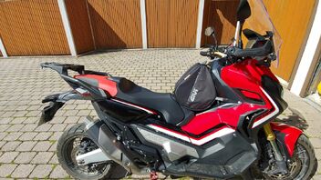

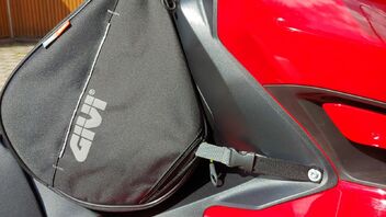

    Givi Tunneltasche EA105b, passt einigermaßen. Trageriemen klemme ich zwischen die Tankklappe als Sicherung, hat sich bewährt.
