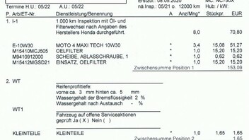

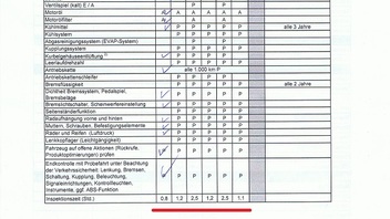

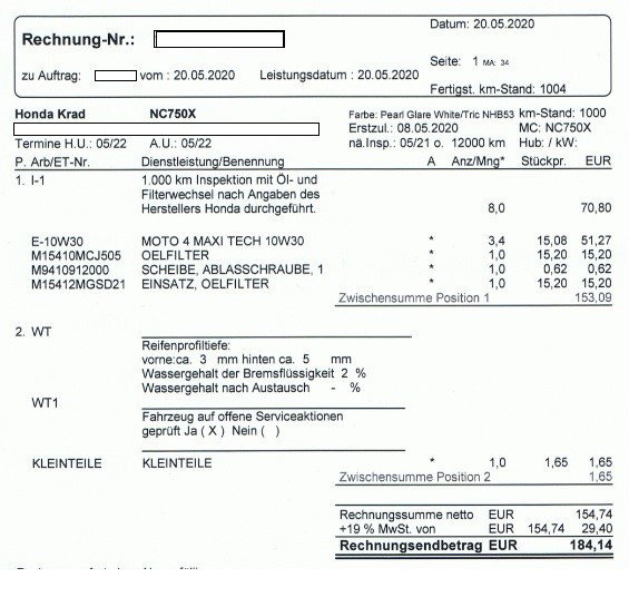

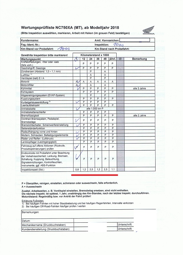

    freu dich schon mal auf die kleine Inspektion X/:

    @Klingenstaedter : was meintest Du damit, auf die Inspektion freuen? Wegen des Preises?
