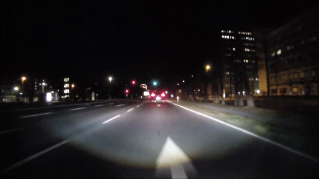

    Hallo, bin zwar neu hier, kann aber vielleicht etwas zu einer Lösung beitragen.
    Ich hatte an meiner Varadero diese Nebelscheinwerfer angebaut und schon war die Strasse im Dunkeln taghell. Ich kann sie nur empfehlen! :thumbup:
    Seht selbst:
    Hat auch den Vorteil dass man niemanden blendet. Die eventuell fälligen 20 € sind mir meine Sicherheit schon wert, obwohl sich die letzten zwei Jahre niemand, auch nicht die Rennleitung, weder bei Tag noch bei Nacht dafür interessiert hat.:whistling:
