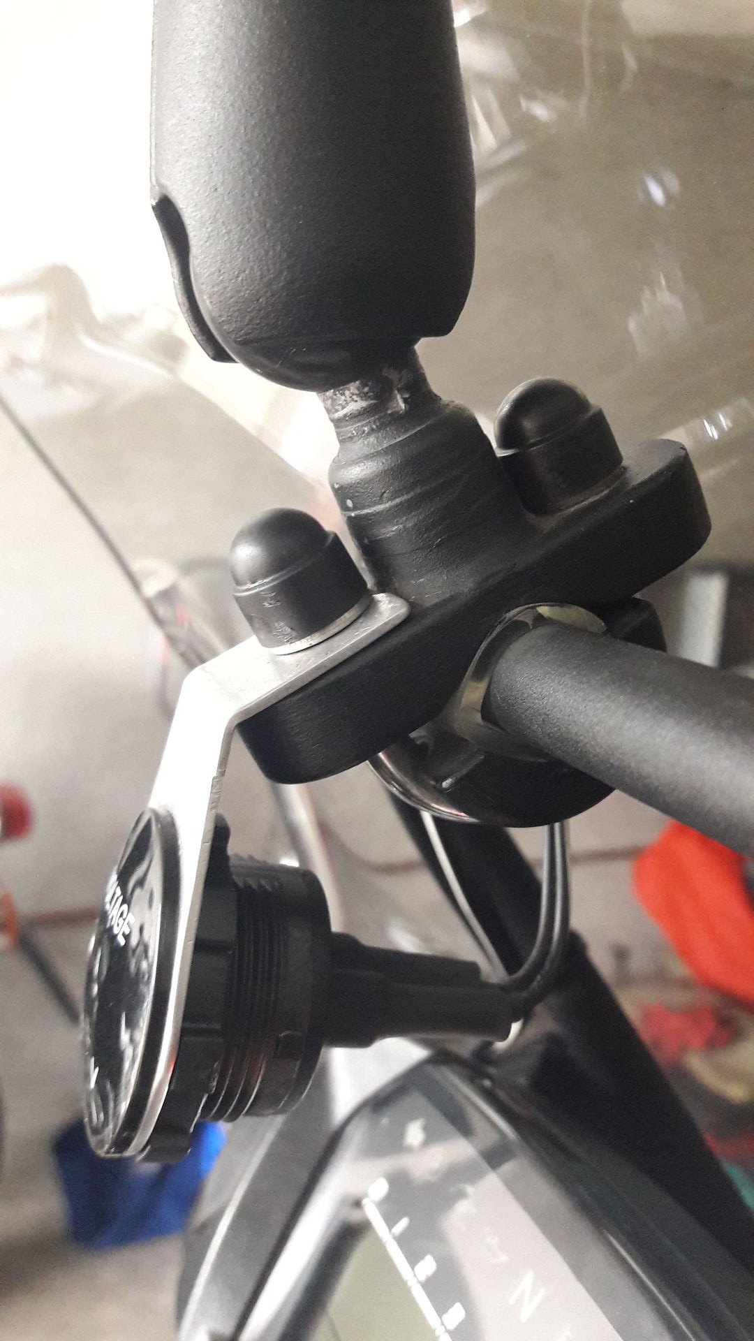

    Verbaut sind Rizoma Blinker für hinten/und Gabelprotektoren/Kennzeichenhalter von Protech/LED-Verkleidungsblinker getönt für vorne/12V Bordsteckdose/Vario-Touringscreen MRA/GIpro/
