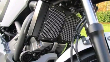

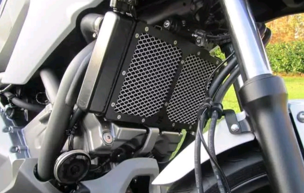

    Hallo, beim schrauben ist mir der Schlüssel ausgerutscht und hat den kleinen kratzer aufm Kühler verursacht. Eine Leitung hat hat es doch erwischt und die Kühlerslüssigkeit tropfte.
    Den Kühler könnte keiner reparieren, habe es sogar mit lasern versucht.
    Neuer Kühler hat mir 700€ gekostet! So jetzt habe ich mir für 66€ schutzgitter gekauft.ich finde diese Modell nicht wuchtig, dann es selbst in schwarz lackiert.
    Hier ist ein Foto von Händler. Wenn interesse besteht, zeige ich auch lackierte zustand.

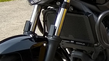

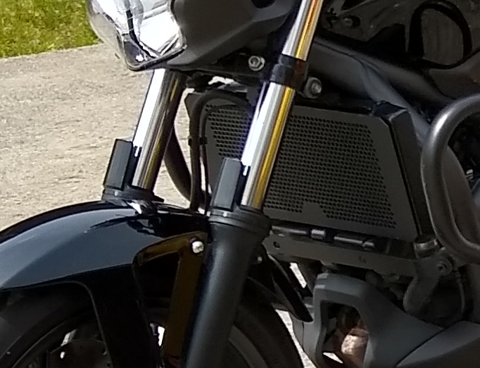

    Also ich habe mir diesen Kühlerschutz angeschraubt. Kam zwar etwas spät (aus China..) und wegen
    mangelhafter Verpackung etwas krumm an, aber angesichts des Preises von nur ca. 22€ (inkl. Versand!)
    kann ich nicht meckern. Das Teil passt wunderbar in die vorhandenen Kühlerhalter und erfüllt seinen
    Zweck (auch wenn das Material relativ dünn ist). Optisch ists ziemlich unauffällig (wollte ich auch so).
    Würde ich wieder kaufen!

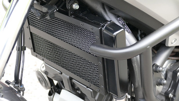

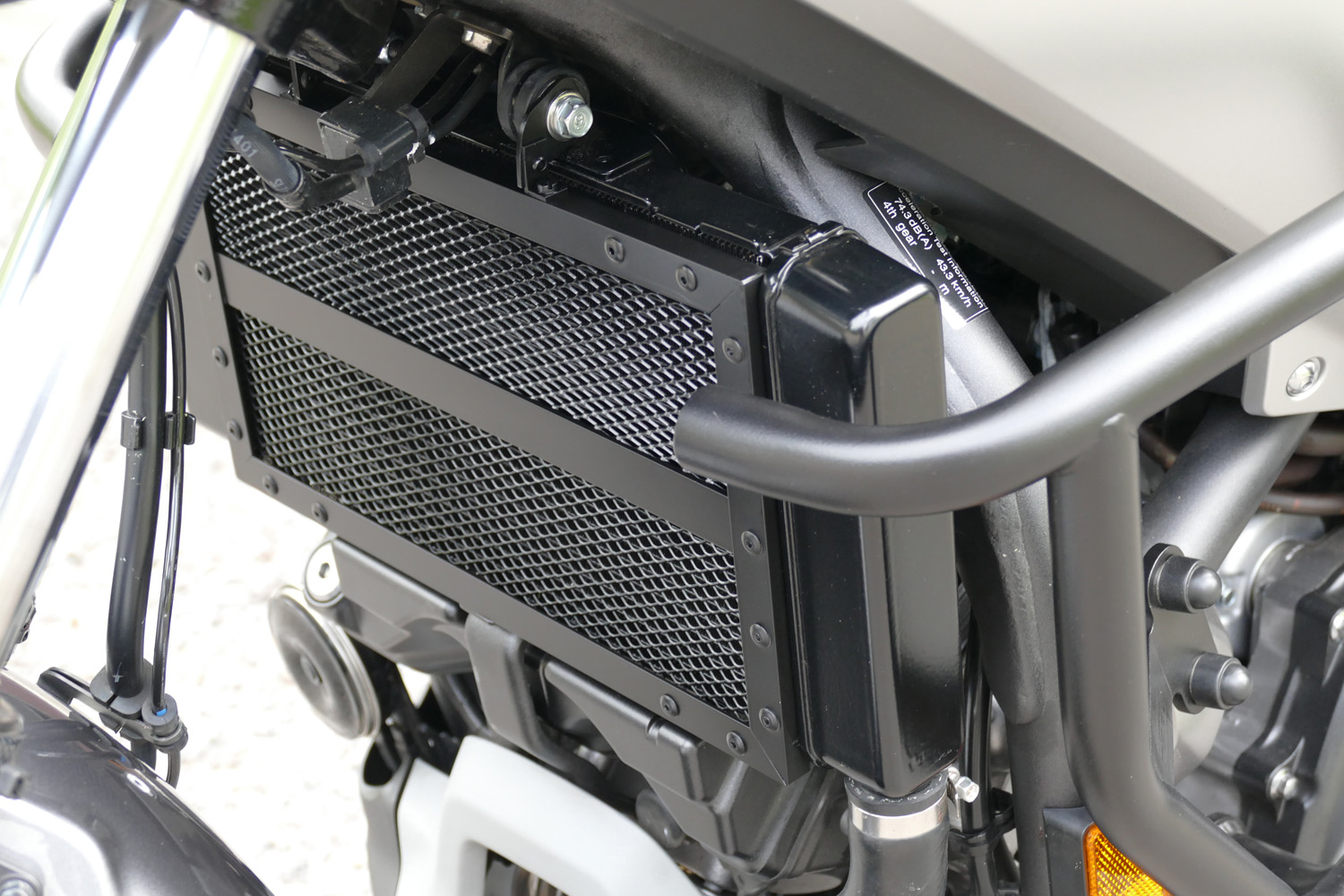

    Marke Eigenbau. Reste aus der Grabbelkiste die in meiner Garage steht. Kosten: 0 €. Sehr stabil - erfüllt seinen Zweck.
    [/quote
    Geschweißt und / oder genietet? Sieht sehr gut und wertig aus. Kleine to do Anleitung wäre klasse..
    Hallo Gume,
    eine Bauanleitung oder Zeichnung habe ich leider nicht. Wie gesagt – Resteverwertung. 4 Alu-Winkelprofile auf Gehrung gesägt. 4 Metallwinkel für die Ecken. 1 Alu-Querstrebe. 18 Blindnieten. 2 Alu-Streckgitter mit 2-Komponenten-Kleber eingeklebt. Kleine Metallwinkel für die Befestigung oben und unten. Alu-Grundierspray grau und schwarzer matter 2-Komponenten-Lack. Etwas handwerkliches Geschick und ein freier Nachmittag. Fertig …
