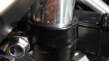

    ich habe schon kurz nach dem Kauf bemerkt das sich Rost an der Gabelbrücke bildet. Das Problem ist das wahrscheinlich in der Klemmung der Lack fehlt. Mein :D hat den Rost sichtbar beseitigt und Silikonspray drangetan. Jetzt kommt es wieder raus (siehe Bild).
    Ist das ein Mangel, oder normal heutzutage? Ich kenne das von früheren Hondas nicht.
    Richtig wäre eigentlich die Gabel auszubauen die Klemmung zu entrosten und nachlackieren, kann man das auf Garantie verlangen?

    Hi Tilo,
    nee, das ist nicht normal. Wie soll das in fünf Jahren aussehen?! Um das gescheit zu beseitigen, müssen natürlich nicht nur die Standrohre raus, die komplette Gabelbrücke müsste ausgebaut und mal gescheit lackiert werden. Hat der Händler wahrscheinlich nicht gemacht, ist ja auch viel Arbeit... :oops:

    Ich hab jetzt mal bei mir nachgeguckt. Bei meiner S die ich ich im April bekommen habe ist auch son leichter rostfaden in der Klemmung zu sehen.... :o anscheindend merkt man bei einigen Sachen doch dass die Ncs relativ günstig gebaut werden :(

    Naja, das hatte meine NTV auch an der gleichen Stelle.
    Hat sich aber Jahrelang nicht ausgeweitet.
    Bei der NC hab ich da gleich am Anfang Sprühöl raufgesprüht um vorzubeugen.

    schöne Sache, hab mal bei mir geschaut, auch Rost. :o
    Aber nur an der linken Klemmung, dafür fängt die am Lenkkopfrohr eingeschlagene Nummer die über lackiert ist auch leicht an zu rosten.
    Da muss ich morgen wohl mal reklamieren... :evil:

    Leider ist das kein Einzelfall, und auch nicht nur auf die NC-Baureihe zu sehen. Bei den meisten Motorräder ist an der Klemmung der Gabelholme kein Lack aufgetragen, da dieser in der Passung zwischen dem Standrohr und der Gabelbrücke sich mit der Zeit verändern würde. Dadurch können sich die Standrohre sich leicht lösen, und das Vorderrad beim fahren "teigig" machen oder bei höherer Geschwindigkeit sich mit "Jimmy"-Effekten bemerkbar machen können.
    Dieses habe ich als Maschinenbau-Servicemonteur bei meiner damaligen neuen Transalp700 nach einer Inspektion bei ca. 2500 km bemerkt, und untersucht. Dabei viel mir auf, als der freundliche HH vergaß, die Klemmung oben links nicht fest zu ziehen. Als ich dabei den Rost sah, dachte ich genau so und wollte dieses Bemängeln. Als dann die Aussage "das ist so normal" kam hatte ich die Gabelholme selbst zerlegt, und untersucht. Deshalb habe ich dann einfach kurzerhand alles mit "WD40" eingesprüht, und gut war, trotz Dampfstrahlerreinigungen und vielen Winterfahrten. Es ist eigendlich nur Flugrost, der von der Entgratungsfase des Gabelbrückenloches aus geht, und völlig ungefährlich ist. Dieses trat dann im den nachfolgenden 3 Jahren nicht mehr auf, jedoch habe ich in jedem Winter die Standrohre zerlegt, gereinigt, neu optimiert und beim Einbau wieder mit "WD40" gegen Rost geschützt.
    Wichtiger ist es, dass die Standrohre fest in der Gabelbrücke geklemmt werden, denn der Unterschied beim Fahren ist sehr gewaltig.
