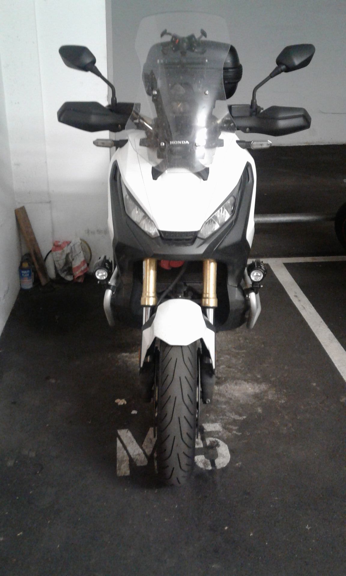

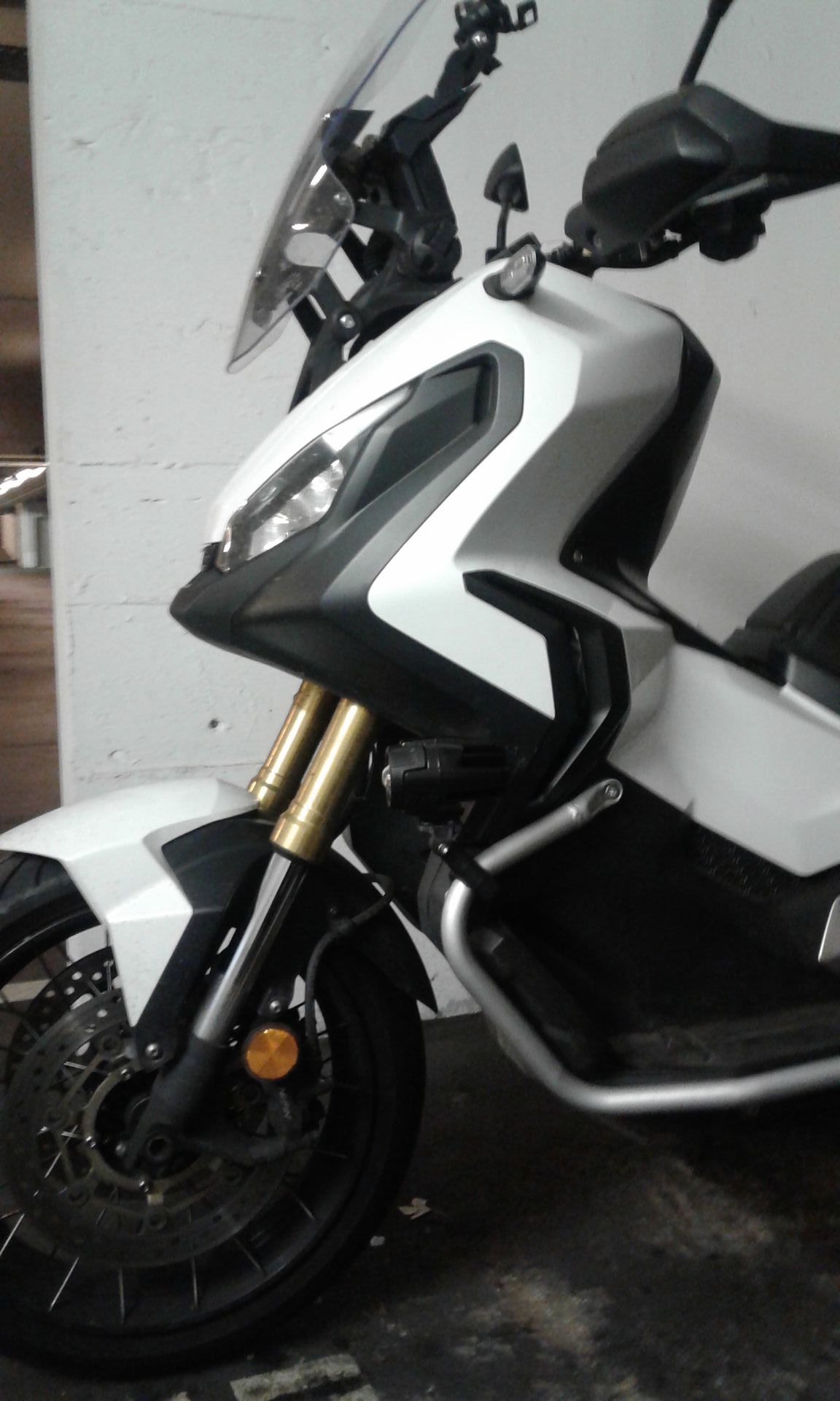

    Moin, habe da mal eine Frage zur Zusatzbeleuchtung, hat schon jemand passende Zusatzscheinwerfer mit alternativer Befestigung an seiner X ADV verbaut.
    Also inklusive passenden Kabeln und Steckern, Befestigungssatz ohne Craschbar, gibt es da was halt nur nicht so Teuer wie die Originalen?

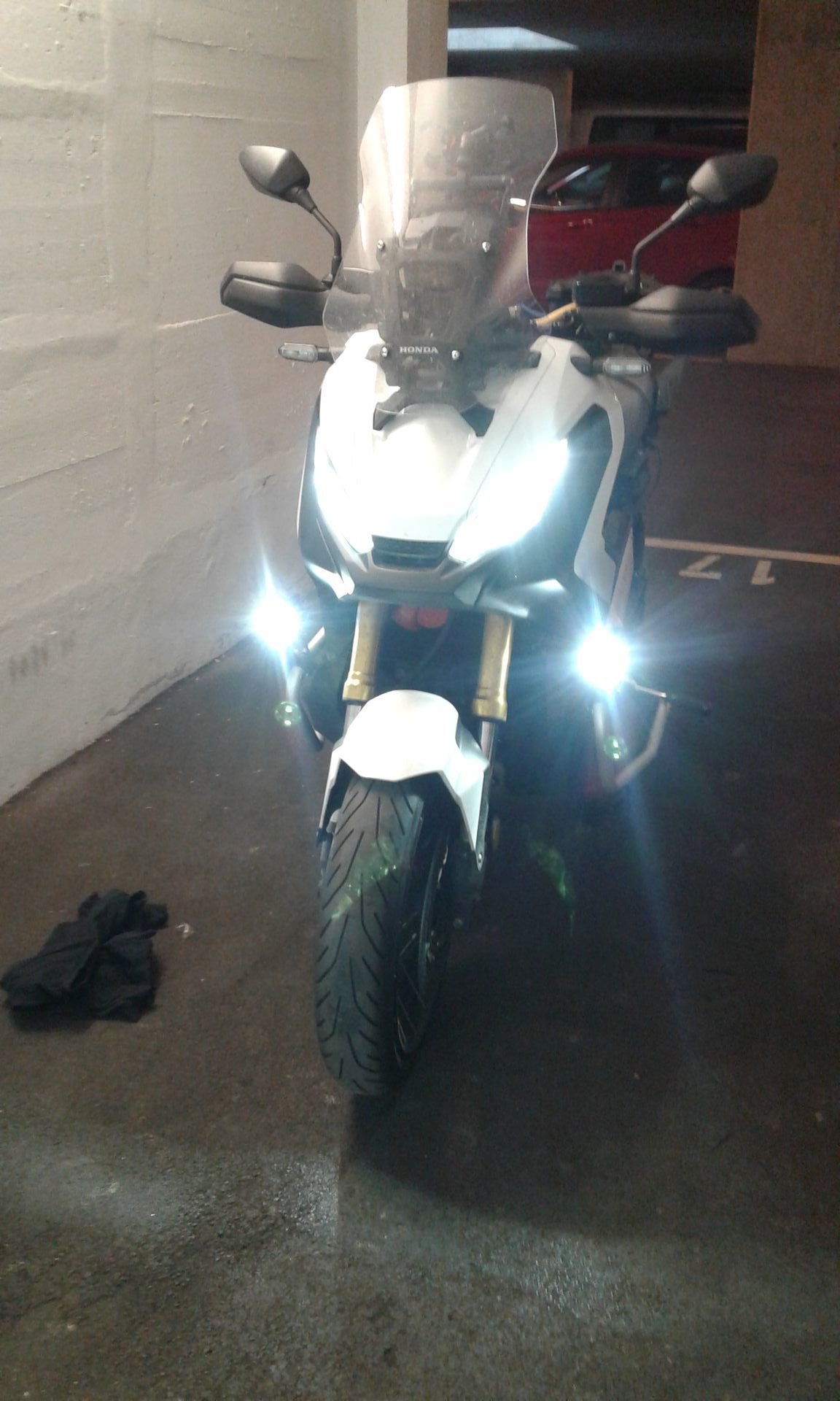

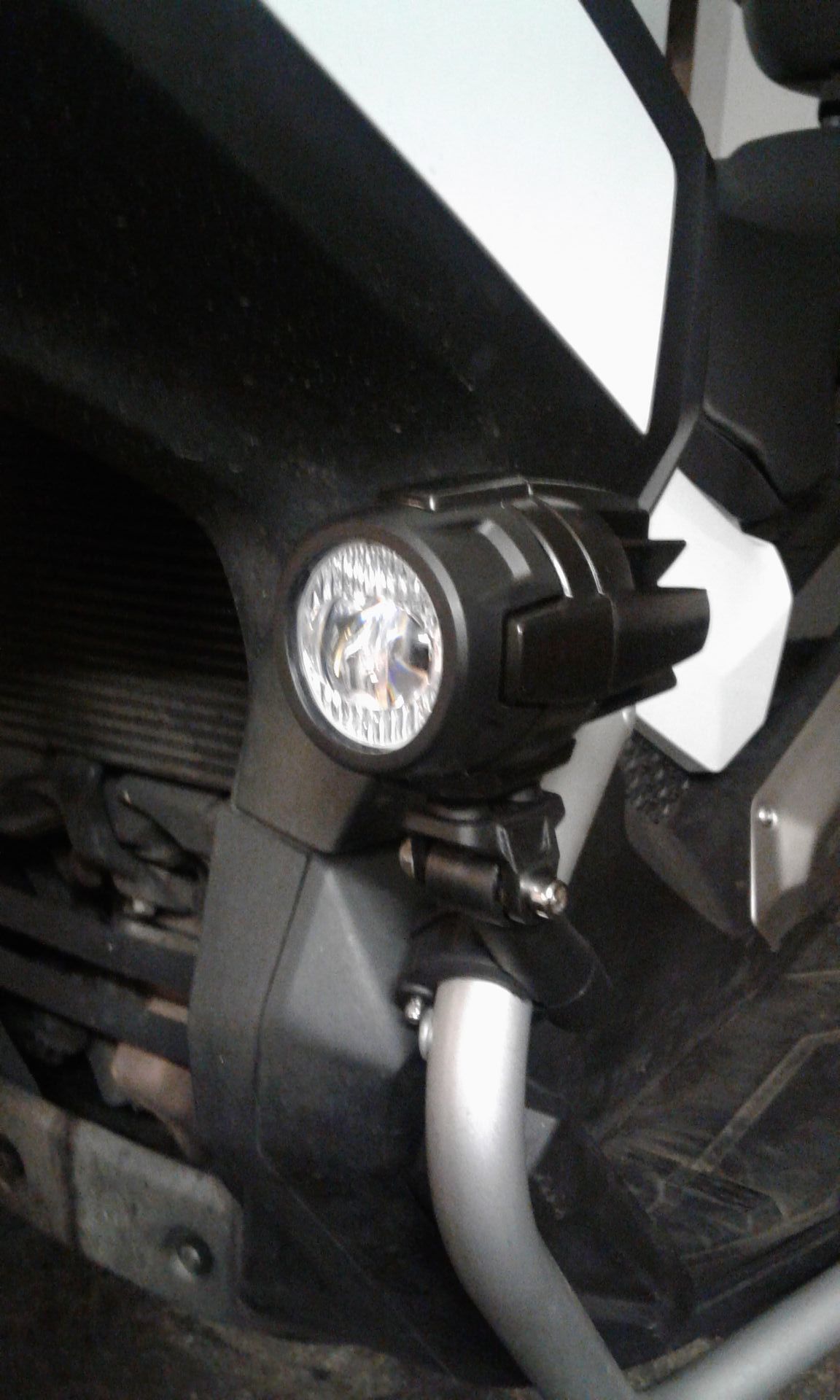

    Ich bin am Arbeiten zwei Hella/BMW-Module an die XADV anzubauen. Die Scheinwerfer hab ich schon, Halter hab ich über Amazon gefunden, die Bügel sind eh schon am Motorradl drauf und die richtigen Adapterkabel hab ich auch schon. Jetzt braucht's nur noch jemanden der aus dem ganzen Teilesammelsurium ein komplettes leuchtendes Gefährt baut - den hab ich noch nicht gefunden, aber der Winter dauert ja noch ein wenig...
    Sobald ich herzeigbare Ergebnisse habe melde ich mich!
    LG aus Wien
    Georg

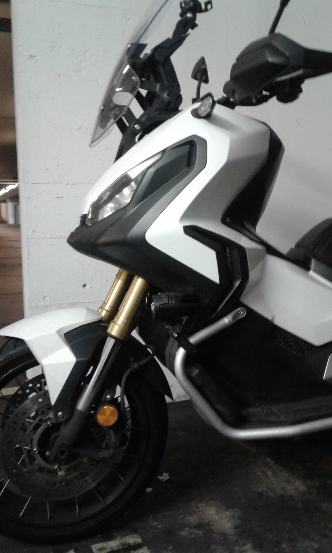

    Danke an Euch alle für die Infos,
    werde mich dort mal Informieren, die Heizbaren Original Griffe habe ich zwischen den Tagen schon verbaut dies war ziemlich Einfach da eine gute Beschreibung dabei ist, auch eine 30mm Lenkererhöhung von Voigt ist nun eingebaut ABE hier für gibt es ab März/April 19.

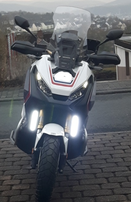

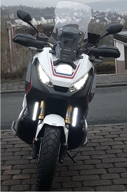

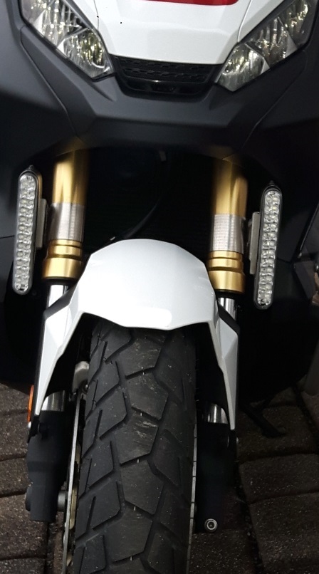

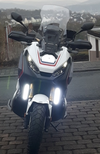

    nach dem ich von Honda-Magnum.com ein gutes Angebot (nach fragen lohnt auf jeden fall) für die Original Nebler bekommen habe konnte ich nicht mehr warten und habe zugeschlagen.
    schönes Wochenende.
