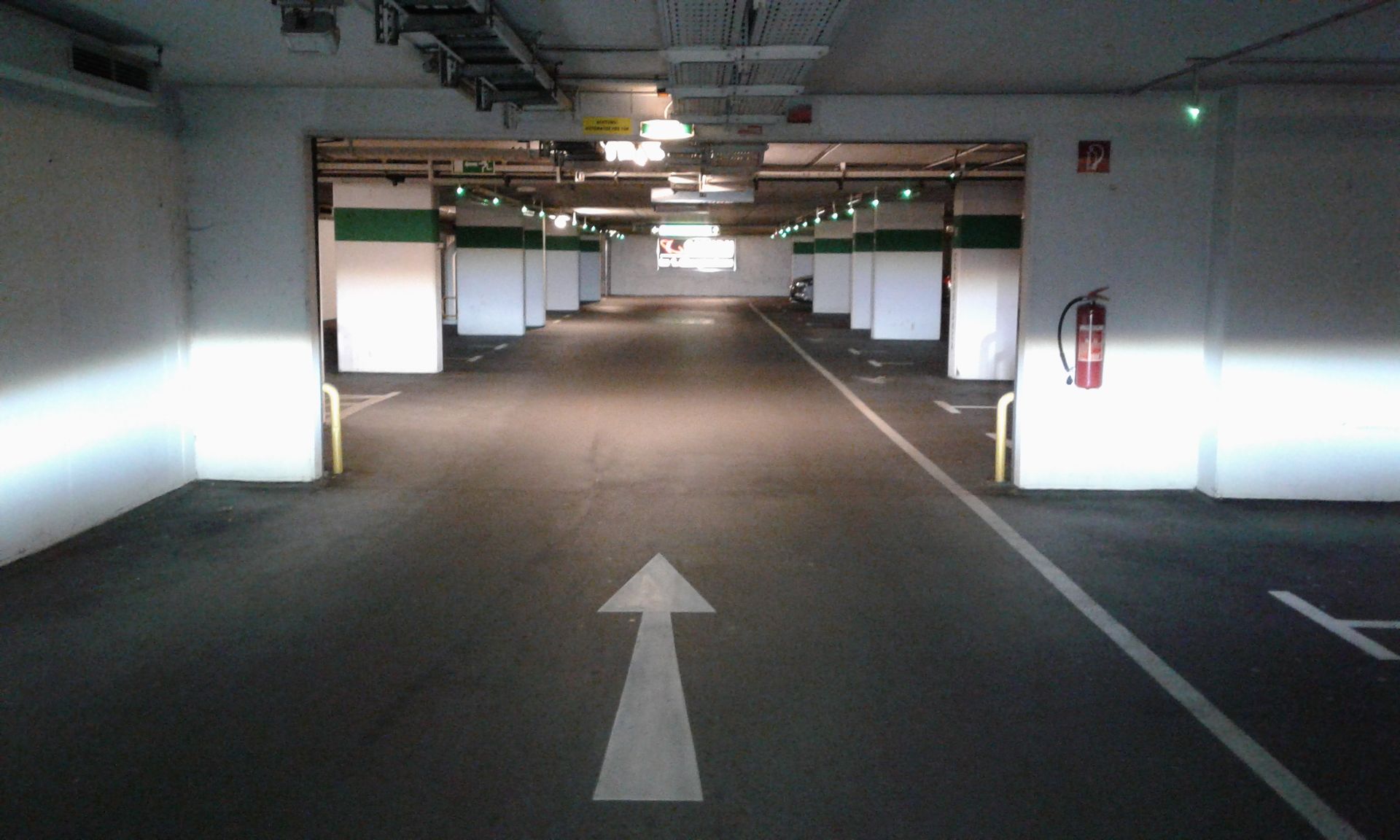

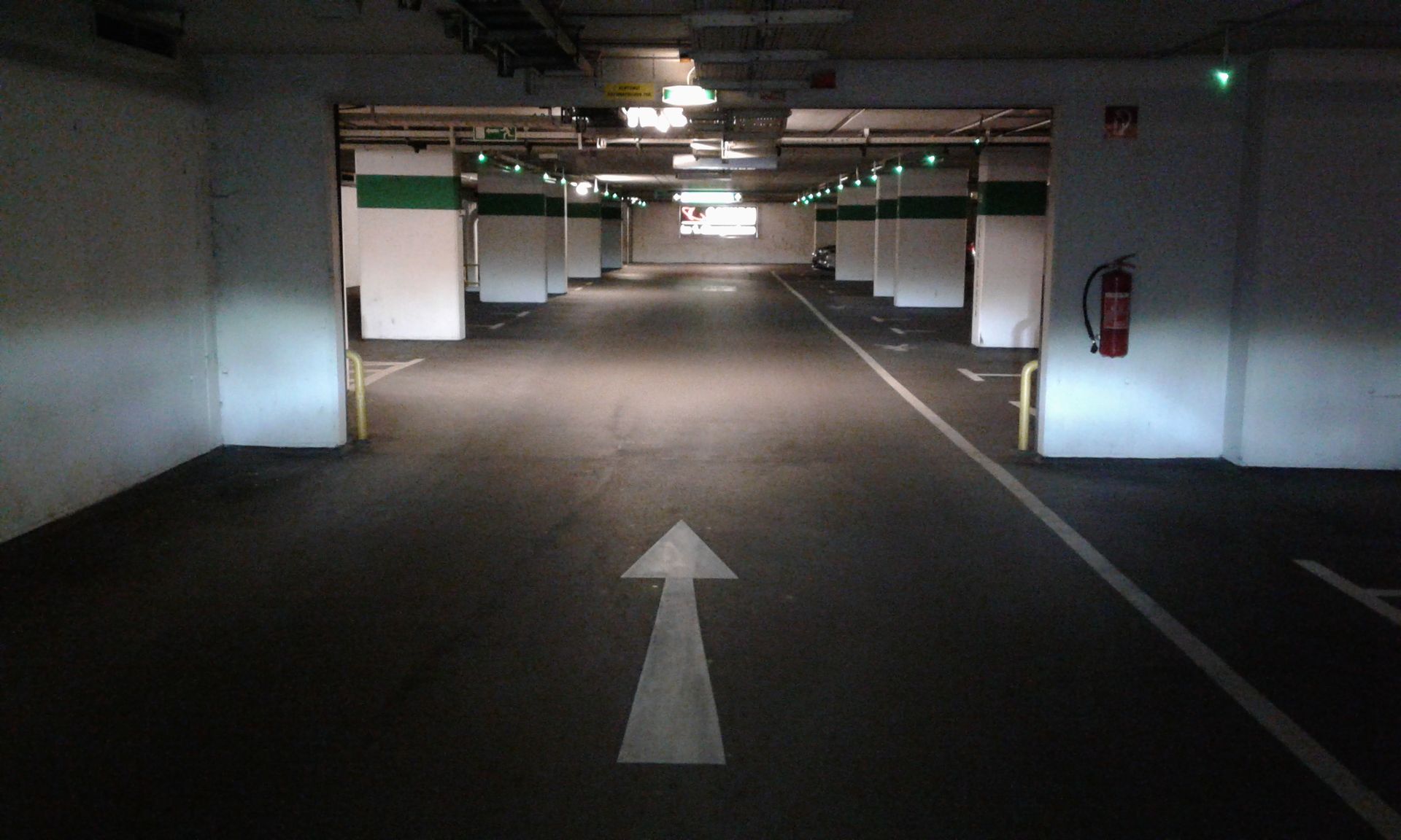

  • #23
    Hallo!
    Vergleichsbilder. Zwar nur in der düsteren Tiefgarage aber der Unterschied ist deutlich zu erkennen. Das serienmäßige Abblendlicht erfüllt die gesetzlichen Werte, aber auch nicht mehr. Da hatte ich schon Halogenscheinwerfer mit besserer Ausleuchtung. Die beiden Zusatzscheinwerfer aktiviert, ergibt eine Vorfeld und Breitenausleuchtung mit der nix im Dunkeln bleibt. Der einzige (motorradtypische) Nachteil ergibt sich halt beim Kurvenfahren - der Lichtbalken der Ausleuchtung kippt an der Kurvenaussenseite nach oben. Rechts herum wird der Gegenverkehr kurz geblendet.
    LG aus Wien
    1. Bild Alles (Abblend Serie + Hella Zusatzscheinwerfer)
    2.Bild nur Abblendlicht
