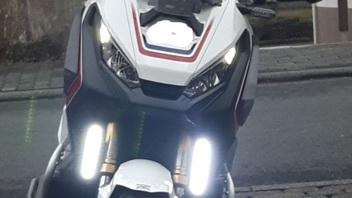

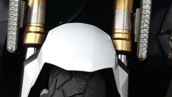

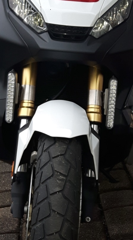

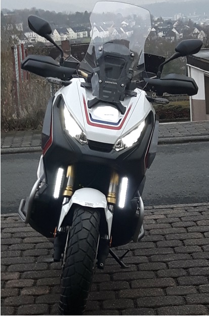

    hatte mal eine Begegnung mit einem Mopped welches Tagfahrlichtleuten an den Gabelholmen hatte.
    Ich war begeistert, nun vorne an den Holmen ging nicht, aber seitlich.
    Seht selbst bei den mehr oder weniger schlechten Bildern......
    [attachment=0]Licht_aus.jpg[/attachment]
    [attachment=1]Abblendlicht.jpg[/attachment]
    [attachment=2]Tagfahrlicht.jpg[/attachment]
  • #14
    Hallo!
    Wie hast du die geschaltet? Bei der XADV ist doch Zündung ein gleich Positionslicht + Abblendlicht ein (zumindest bei meiner).
    LG aus Wien
    Georg
  • #15
    habe das Kabelpaar blau-silber hinter dem Sicherungskasten (7,5A LED) aufgetrennt, das ist nur für Abblendlicht. Zumindest isst es bei meiner Bauj. 2017 so, Fernlicht ist scheinbar auch noch extra geschaltet.
